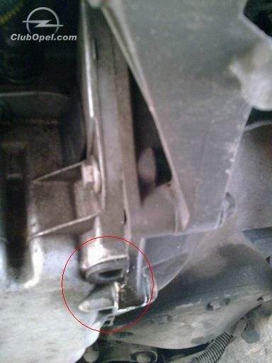

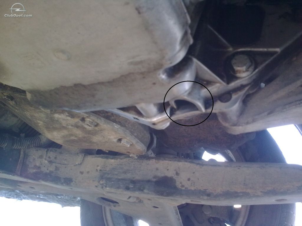

am mici scurgeri de ulei in zona baii, insa tot pipaind pe acolo am descoperit ceva interesant, in afara busonului de scurgere a uleiului care este din fier, undeva in zona periferica a baii ( am incercuit cu rosu in poza) am descoperit un dop cauciucat tip deget de manusa. Nu stiu ce reprezinta si nici nu am avut curajul sa trag de el, insa la mici apasari parca mustea putin ulei. Stie cineva rolul acestuia?
  • luktm
  • Mesaje scrise: 49
  • Masina: Zafira 2002 Z16XE
  • Cont inregistrat: 08 Feb 2008
rolul acelui dop este de a proteja un canal de scurgere a uleiuleui care scapa pe la semeringul de palier; motor si cutie de viteze.........si mie mia curs un timp dupa care sa oprit............

vezi ca si din poza se observa ca tie iti curge mai de sus.. deci cu dopul sa nu-ti faci probleme, acolo se aduna ca e cel mai de jos punct al ansamblului.

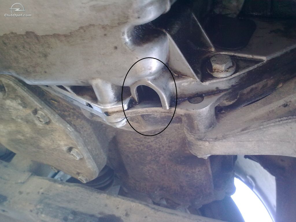

Am o scurgere de ulei la masina mea (Astra G Z16XE an 2002). Uleiul curge prin gaura incercuita si e ulei de motor!

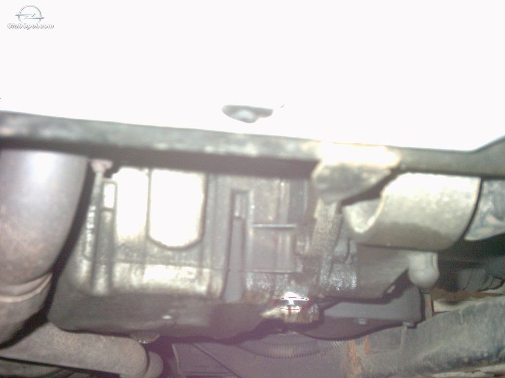

Am facut niste poze!
Cand motorul e pornit si turat scurgerea e mai mare!
De unde provine uleiul acela si de ce curge?

WIZZARD , aceeasi problema o am si eu (in plus mai pierd pe la buson , picaturi cu toate ca am refacut filetul si pus alt buson).
La tine , la fuziunea dintre baie si cutie ai mai multe sanse (eu am ajuns sa desfac cutia pentru simering vibrochen si nu era ala)
Trebuie verificate urmatoarele :
-Siguranta ca-i ulei de motor (se poate gusta usor , pe limba fara a se inghiti.In cazul meu acu e lichid de frana => rulment presiune ambreiaj dus)
-verificat sa nu fie suruburi desfacute de la baie ulei (te uiti pe canalul surururilor alea 2 care sta fixata baia de ulei langa cutia de viteze)
- verificat sa nu fie muscata baia , sa nu curga pe la baie
- ultima varianta (cea mai costisitoare) SIMERING vibrochen (trebuie data cutia jos , ambreiaj / volanta si ajuns la simering).
Spor la treburi , eu am trecut prin asa ceva si nu mai vreau sa mai aud de scurgeri de lichide cat traiesc. La urmatorul schimb o sa pun banda de teflon pe filet la buson , si cand o sa ma lase ambreiajul schimb tot kitul+ rulment (pe aceasta cale apelez la toti cei care "aduc" piese auto , la ce pret ajunge un kit ambreiaj complet , cu tot cu rulment de presiune pt un Z16XE).

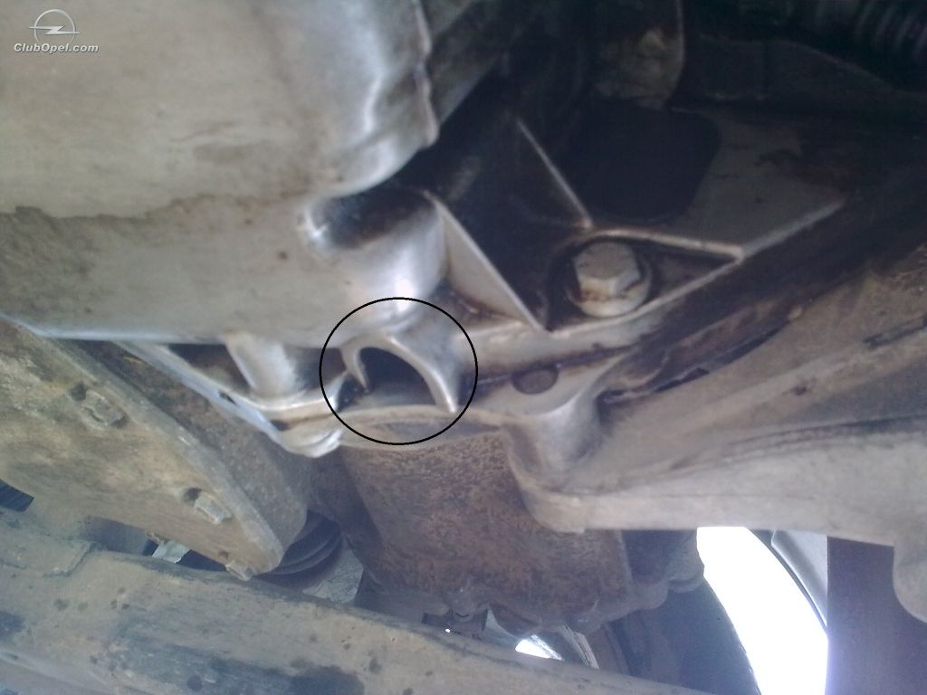

E ulei de motor sigur fiindca miroase a ars!
Ce vreau sa te intreb... Tu ai in gaura respectiva ceva dop? Ca eu nu am nimic e goala gaura ca in poza!
Din cate zice topicul trebuie sa fie ceva dop in gaura aia!
Eventual daca ai putea sa te uiti sa vezi si la tine?
Poza am luat-o tot de pe aici pe forum!

nu am dop acolo. e gol se vede surubul de la baie.

Din cate zice topicul si pozele ar trebui sa fie ceva dop de cauciuc acolo!

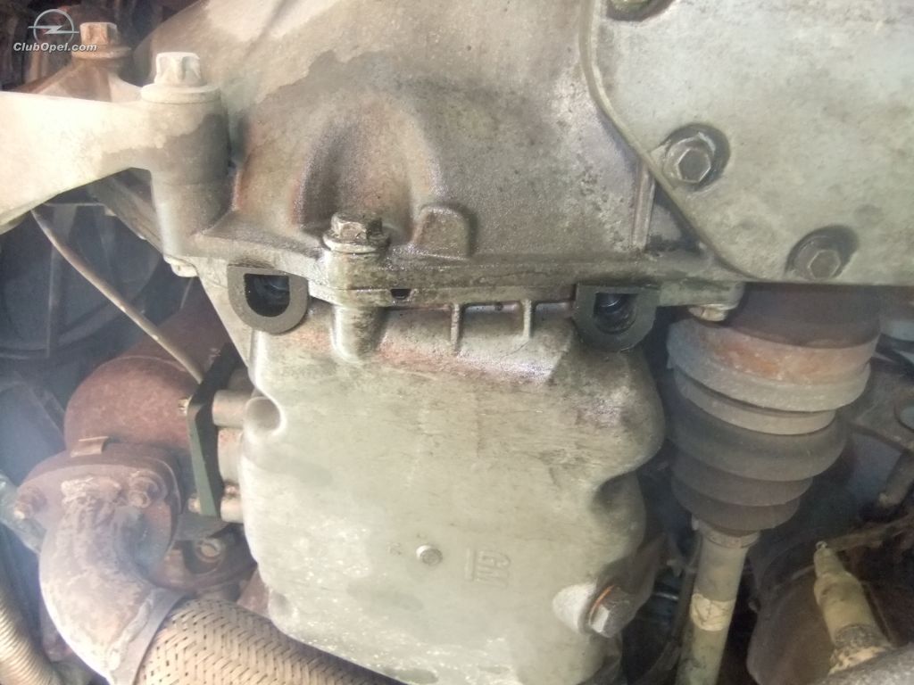

Da acolo trebuie sa fie dop ,eu am aceeasi motorizare(Z16XE) si am acel dop.Problema ar fi ca acel dop nu este de cauciuc ci de plastic iar de la temperatura baii de ulei acel dop se va coace de caldura si se va sparge eventual dispare de tot de acolo.

Da, la mine sigur a disparut sau sa pierdut pe drum ca nu mai e nimic acolo in gaura!
Ce rol are acest dop cu adevarat?
In afara de faptul ca ''etanseaza'' in asa fel incat sa nu mai curga ulei sau ce o mai curge prin gaura aia...Daca nu cumva e o investie proasta facuta de inginerii de la Opel...
De ce nu au sigilat complet baia in zona respectiva sa fie dintr o bucata de metal?

Din cate am vazut eu acest dop nu are rol de a etansa deoarece si la mine acel dop este putin spart si nu curge nimic pe acolo.Nu am vazut ce se afla in aceea gaura in sus ca daca il trageam de acolo se facea bucati in mana pentru ca era copt de caldura degajata de baia de ulei.

Brook a scris:nu am dop acolo. e gol se vede surubul de la baie.

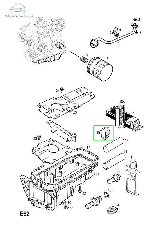

Cod Dop 90412737 6 52 501 Buc 2
Se gasesc de cumparat 24 RON parca amandoua sau una nu mai stiu.
Prin zona dopului se blocheaza Volanta sau asa ceva.
http://opeloem.com/opel/ast...and_fittings.html
