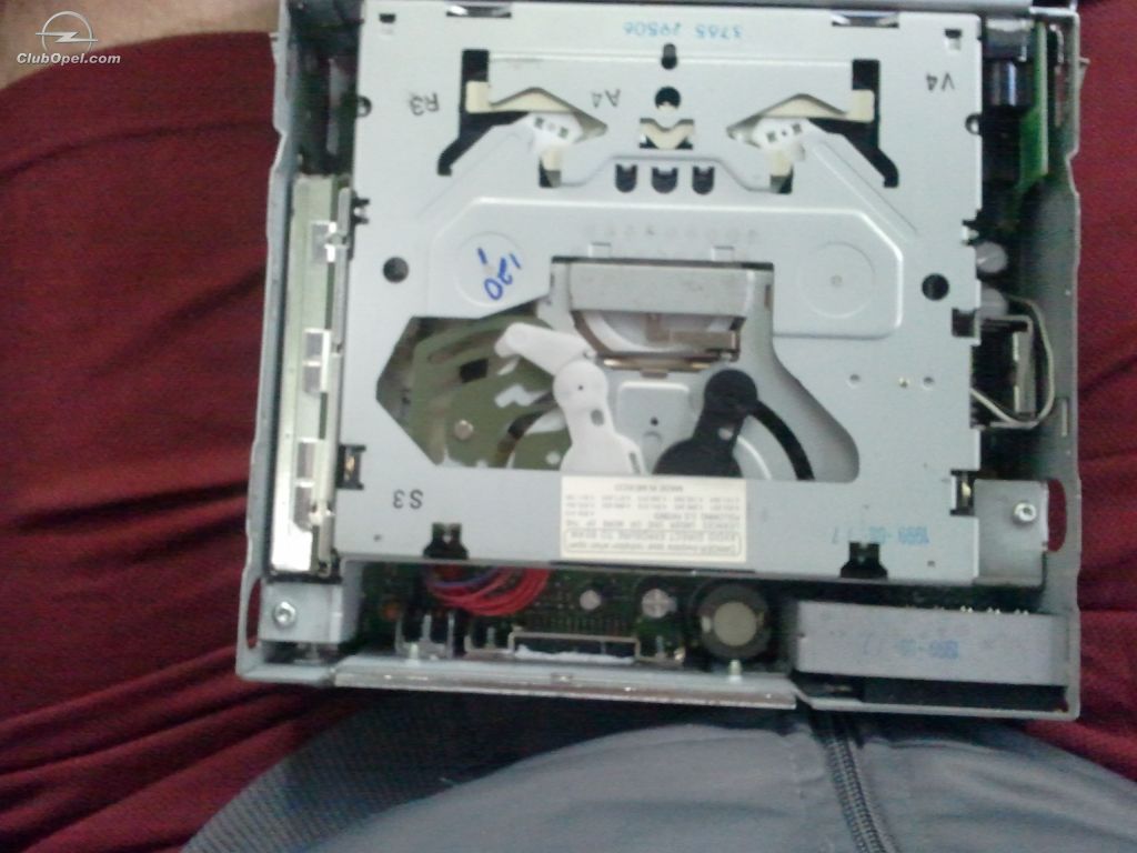

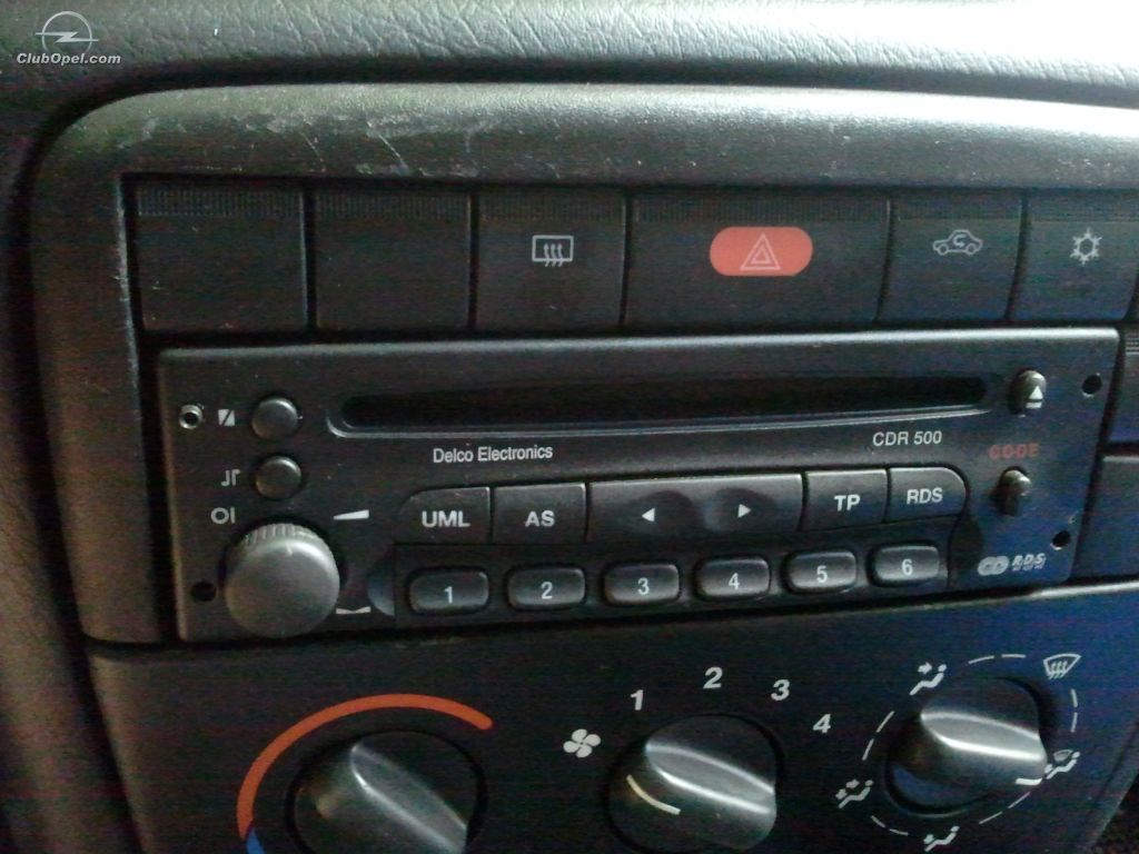

In ultima vreme am avut problema cu cdr-u 500, nu prea mai citea bine => disk error si il scotea afara.
M-am hotarat azi sa ii curat lentila de citire si am sa impartasesc cu voi aceasta operatie:

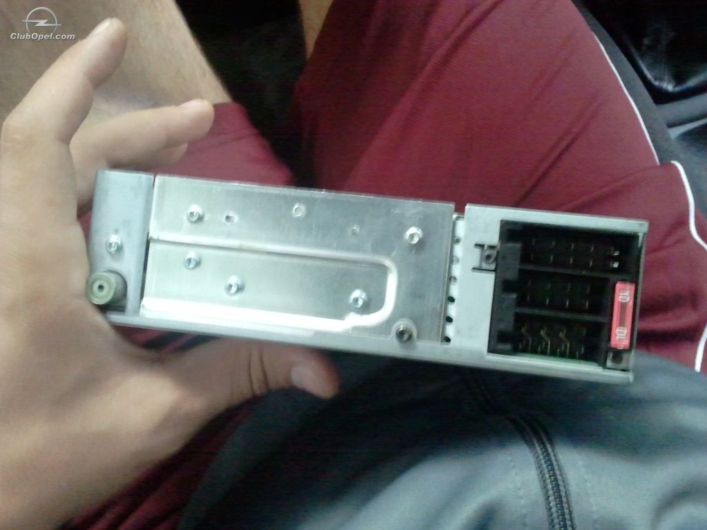

1. Se scoate cd-player-u afara (vezi tutorial demontare cdr 500)
2. Se desface capacul superior, cel pe care e lipit si sticker-u cu firma producatoare (al meu este DELCO) , avand 1 surub in spate iar in rest cleme

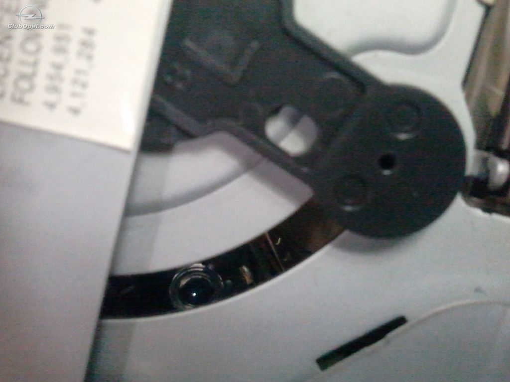

Acolo, se poate observa lentila :
Pe acel locas eu am folosit un betisor de urechi si parfum.
Acum cd-player-ul meu functioneaza cum trebuie

La inceput am crezut ca e problema din cauza cd-ului , calitatea proasta a lui . Cei drept, doar cu cd-u asta mi-a facut probleme(altul nu mai am momentan ), dar am zis totusi sa si curat acolo. Nu am incercat cu alte cd-uri, nu am avut timp si nici nu mi-am amintit sa iau cateva traxdata ca sa vad diferenta . E bine ca acum nu-mi mai sare si nu-l mai scoate, testat cu cateva socuri cu pumnu in bord. Cei drept , la socuri mari il sare umpic, dar cred ca la socul ala ori voi da intr-un crater ori busesc masina .
Poti incerca, nu te costa decat 1 betisor de ureche si 10 min ca timp

Merge foarte bine cu betisor si alcool tehnic - daca aveti de unde lua! Ca sa cumperi un litru de alcool doar pentru asta, nu merita. Cu toate ca alcoolul poate fi folosit la multe alte treburi.
Nici un disc de curatare nu curata asa bine ca un betisor. Atata doar, sa nu apasati tare cu betisorul pe lentila, ca ea are un joc acolo!

Recomand si eu curatarea lentilei ..
Am scos astazi dupa vreo 45 min de chinuri casetofonul afara ,am demontat capacul si am sters cu un betisor cu spirt lentila ...inceeet !
Am montat totul la loc si acum citeste perfect ,a disparut complet "Error cd" si acum il ia din prima.

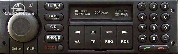

Buna ziua lume,

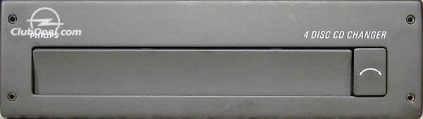

Dupa vreo 6 ani de cand am Zafira, zilele trecute am descoperit ca am o magazie de CD-uri Philips pentru 4 discuri sub scaunul din dreapta. Radiocasetofonul este CCRT 700 si am pastrat codul de deblocare, insa cum nu stiam de magazie, n-am dat importanta si nu-l mai gasesc.
Ma poate ajuta cineva sa deblochez / decodez magazia de CD-uri?
Si inca ceva, stiti ce formate citeste, mp3 sau trackuri?
