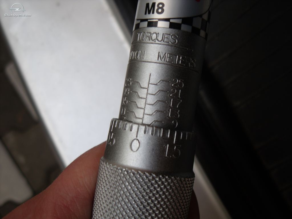

Am curatat putin si apoi m-am apucat de desfiletat si apoi montat surub cu surub (l-am desfacut, l-am curatat, l-am uscat, am pus pasta blocare). Am setat cheia dinamometrica pe 9 Nm (stiu ca se strang la 8, dar am primit recomandari de la Domnul Dan ca merg si pana in 10)

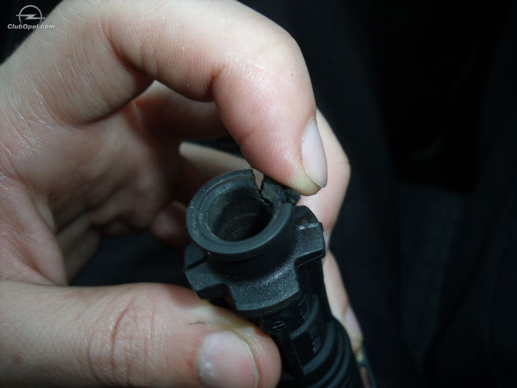

- cauciucul din mijloc al bobinei este putin crapat. afecteaza la ceva? necesita schimbare urgenta?

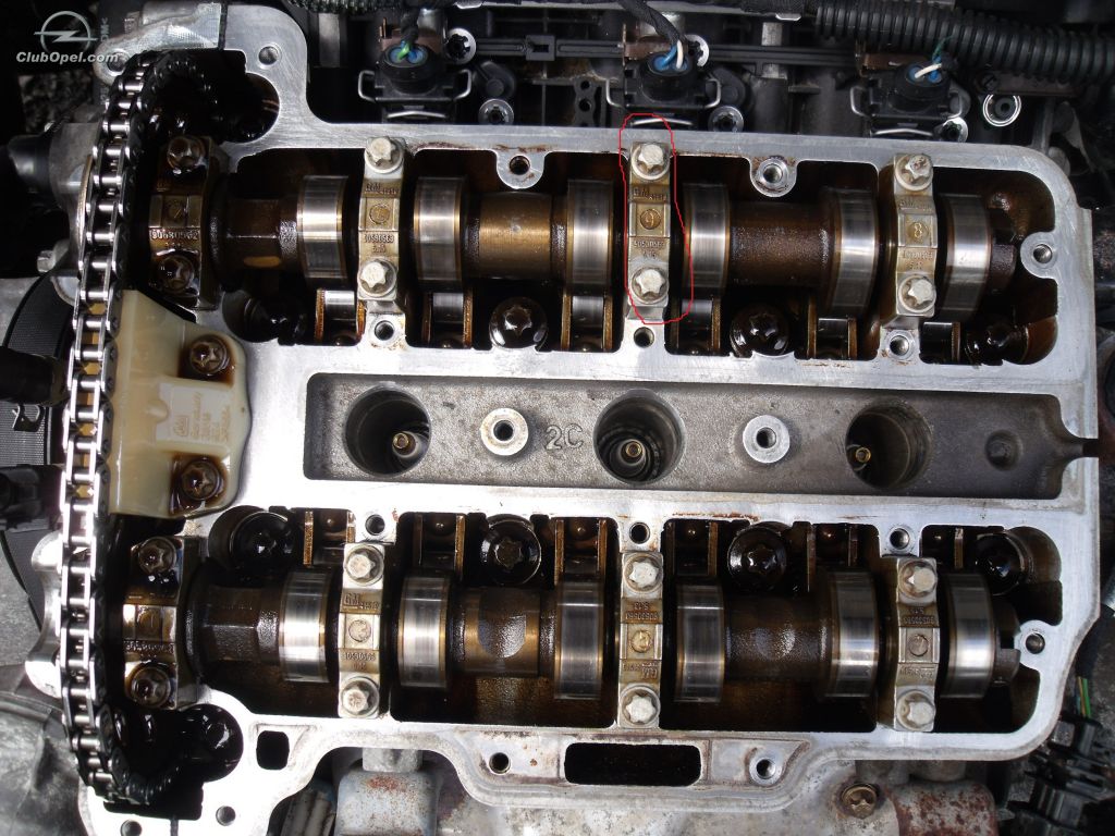

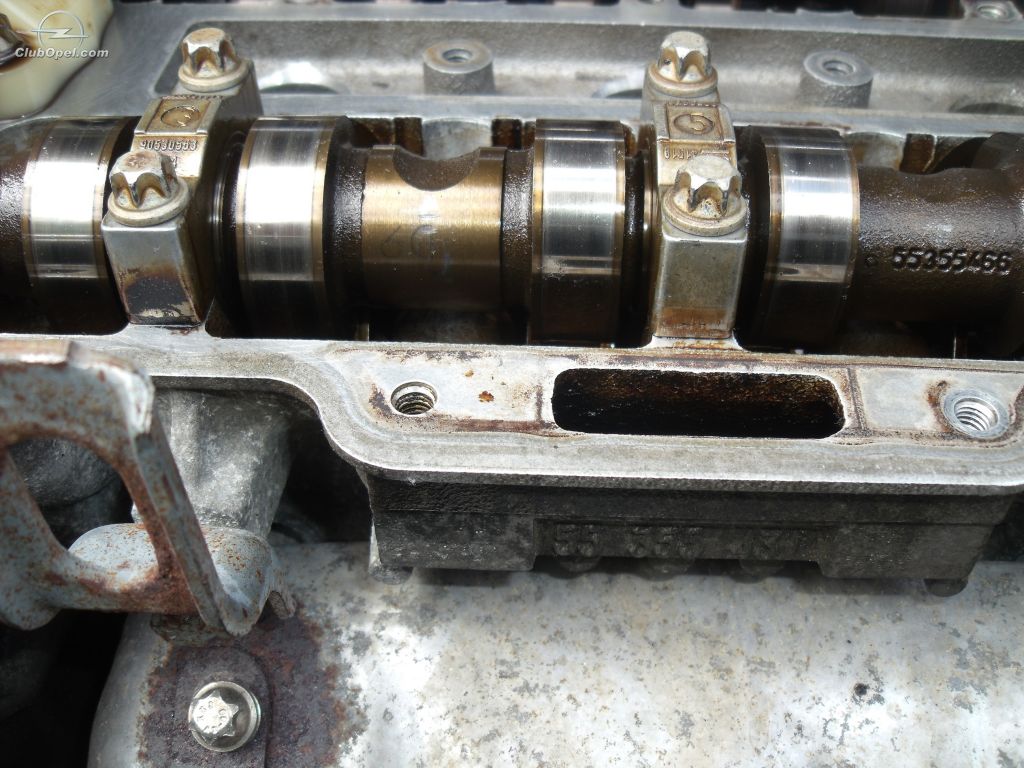

- semicuzinetii nu i am dat jos, am desfacut surub cu surub, exceptie facand unul pe care accidental l-am desprins din ambele suruburi si atunci l-am scos sa-l curat si repozitionez exact. Dar am observat abea dupa ce le am strans ca l-am pus invers. oare e vre o problema? sa demontez si sa-l intorc?
Ciudat ca pe axul de evacuare numerele de pe semicuzineti sunt cum trebuie dar scrisul de pe ei e ba corect ba cu susul in jos

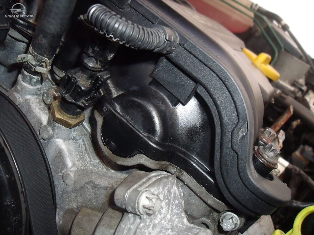

- Am pus silicon doar pe langa garnitura de distributie dar vad ca tot curge putin ulei. sa dau jos sa pun mai mult silicon sau sa strang doar mai tare surubul acolo (le am strans la 8 Nm pe astea)
Mai curge si pe aici parca:

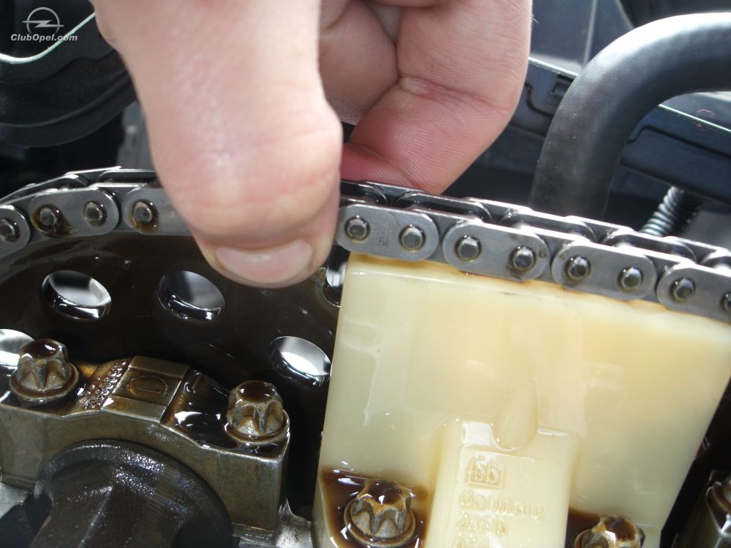

- Am mai pus o inregistrare cu sunetul lantului care cred ca se aude frecand patina (doar daca pui urechea pe capac). E normal sa se auda? Eu parc nu auzeam inainte. Face ca si un carait de greier.
http://www.youtube.com/watch?v=oWWMjkUITW4

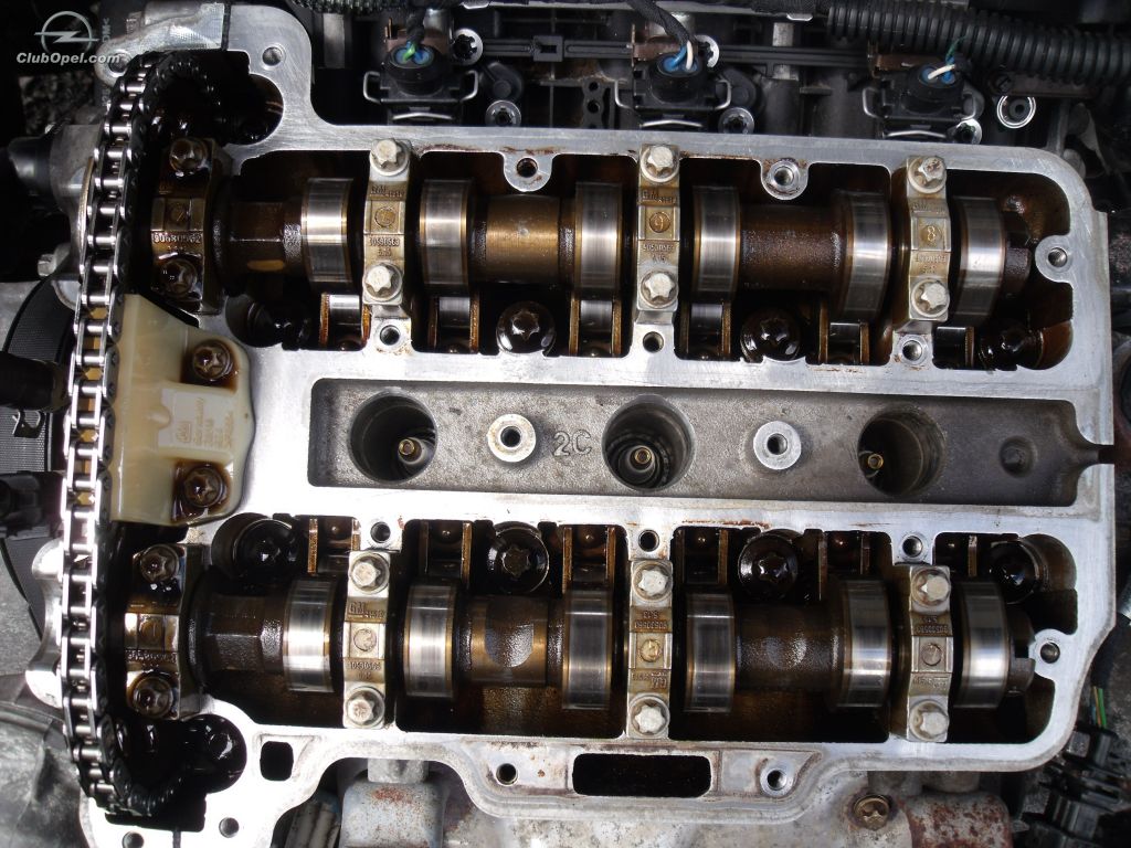

Distributia pare ok: Cu greu am reusit sa ridic atat.

- NU se pune silicon la garnitura, iar nu prinde pe una veche, crapata si plina de ulei. Se curata capacul dar scurt cu detergent de motor, hote dar sa nu aiba soda caustica il el sau carbusolv spray dar fara ulei, garnitura NOUA si gata. Siliconul nu se pune pe ulei ca e vax albina, in plus in medie timpul de intarire e de 0,2mm/h deci calculati...pus in plus tot ce e surplus ajunge in sorb, alta bucurie.

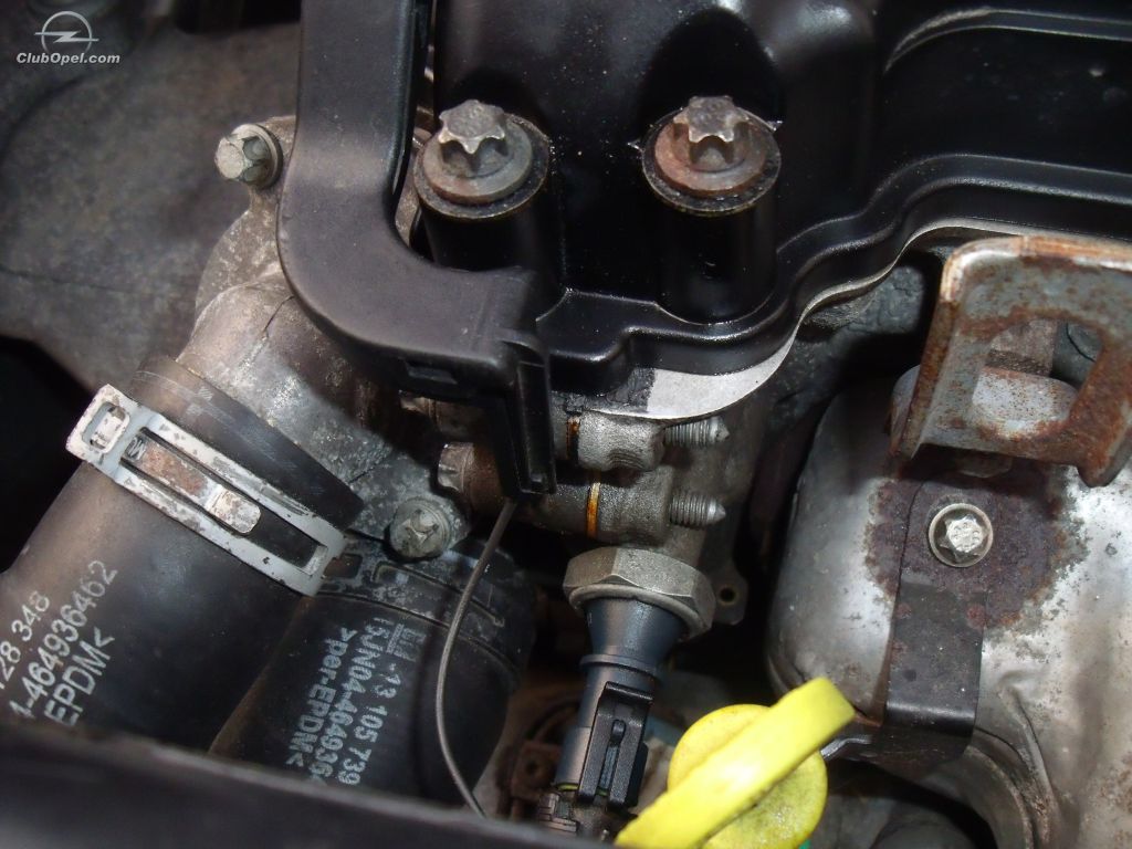

Izolatorii de la bobina sunt de aruncat. Solutie provizorie curatati bine (scosi de pe bobina) pus victor reinz (silicon) la modul ca ai pe interior un bit sau ceva rotund, lipita bucata dar sa nu aiba arsuri (alea le tai fin), mai faci un bandaj exterior si lasi la uscat macar o zi. Alta solutoe e sa gasesti intregi de la o bobina decedata. Daca nu si nu alta bobina preferabil Bosch.

Garnitura e noua si tot aveam scurgeri pe la garnitura distribuie si inainte sa pun silicon (atunci nu a fost pus silicon deloc). Iar garnitura am curatato putin de ulei inainte sa o pun. Atunci ce sa fac?
Dar sunetul pe care l-am pus in inregistrare e de la lant care freaca pe patina? Nu e anormal cum suna, nu?
sau nu prea se intelege?

Din inregistrare nu-mi dau seama, trebuie unul obisnuit cu aceste motoare sa-l asculte dar pe viu.

O sa desfac iar capacul sa vad cum fac cu scurgerea aia de la garnitura distributie. Eu special am luat garnitura noua si inca GM. Nici cu silcon nici fara nu merge. Siliconul ce l-am pus il curat tot cu carbusolv? sau se ia el la mana?
Multumesc!
Domnule Dan am uitat sa va mia intreb de asta. Sa il desfac si sa-l intorc semicuzinetul? sau nu are nimic?

din poze vad ca nu sunt pusi nici in ordine 1,2,3,,etc ,sunt pusi aiurea,cine a umblat inaintea ta ia pus aiurea,sau ia inversat cu<stiinta>sa elimine jocu radial al axelor cu came,cred ca mai desfaci o data distributia,scoti tachetii,(ai pui in ordine cum ai scoti din chiulasa)pui semicuzinetii in ordine si verifici atent daca axele au joc radial(sus-jos),daca este OK si nu sunt urme de uzura pe axele cu came pe chiulasa si pe semicuzineti,pui iar distributia la loc,cred ca ai cale de blocare a distributiei?

de pusi sunt pusi bine cred. am mai vazut exact asa la un mototr de 1.4. Incepe numerotarea din stanga din catre distributie de la ax evacuare si mergi vertical si la dreapta. Eu asa stiu ca e. Dar nu garantez

Noi poti sa-i pui in orice pozitie.
La motoarele care au mers se pun cum au fost, nu conteaza sus sau jos scrisul. In timp apar rizuri pe ax si capacel, trebuie sa se pupe. De asta am spus de scos cate unul (printre altele), daca demontezi in caz de sementare se pun pe un carton in pozitiile asite. La montare se une cu ulei sau vaselina capacul in zona contact ax.
Daca se constata rizuri adanci mai bine de inlocuit cu noi.

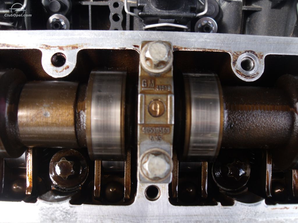

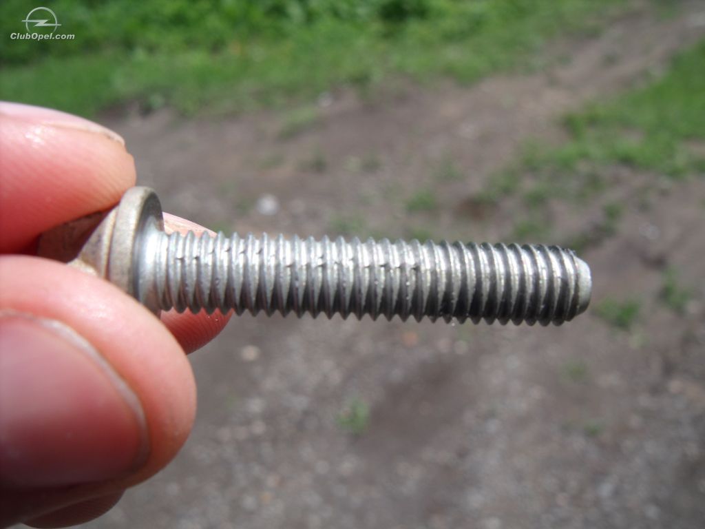

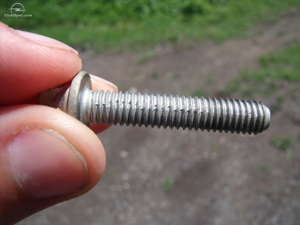

La desfacere am gasit unul din suruburi asa
Trebuie schimbat?

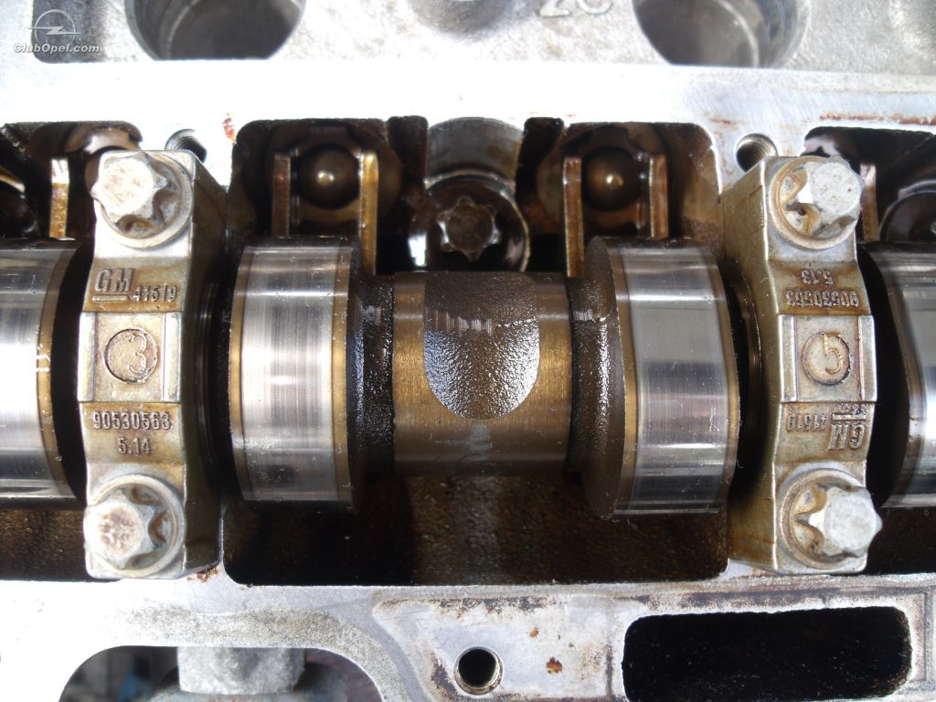

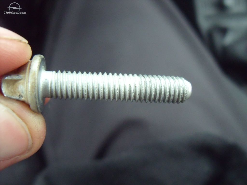

Restul arata asa

cuibusel, nu te zgarci la suruburi
Cel putin la chiulasa prezoanele sunt de unica intrebuintare. Motivul, sarcinile la care sunt supuse din cuaza dilatarilor chiulasei si a blocului motor (la incalzire) duc in timp la deformari si microfisuri. Nu stiu sigur, insa presupun ca un principiu similar se aplica si la sistemul de fixare a axei cu came.
In plus, daca deslusesc bine din poza, surubul "altfel" are filetul "barbierit". Ceea ce ma face sa cred ca a fost fortat de un Gigel...

Nu are nimic.

La chiuloasa or fi de unica folosinta nu zic ca nu, dar chestia e ca am verificat si in TIS, si nu scrie la semicuzinetii axului cu came ca suruburile sunt consumabile (asa cum e la distributie de exemplu). Eu nu am vazut unul.
Cred ca cea mai buna solutie de compromis este sa le schimb in viitorul apropiat si mai ales daca simt ca se desfac la ulterioarele verificari.

Nu cumparati aiurea suruburi, strici filetul in chiulasa si ele nu au nimic. Suruburile care se schimba nu strang in aluminiu niciodata, in fonta si otel da.
Mai degraba cumparati semicuzineti (capacele) daca au rizuri mari sau au urma de bataie.
