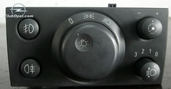

3. nus daca am senzori de lumina sau nu atunci cand e noapte si deschid masina sau o inchid automat mi se parinde bordu si becurile prin masina si asta mi-a dat de gandit ca asi avea senzori de lumina (tin sa mentionez ca masina este full senzori de ploaie scaune electrice cu memorie perdelute in spate la geamuri dublu climatroic ......) va rog sa ma ajutati astept raspunsurile voastre! blocu de lumini este exact ca cel din poza de mai jos!

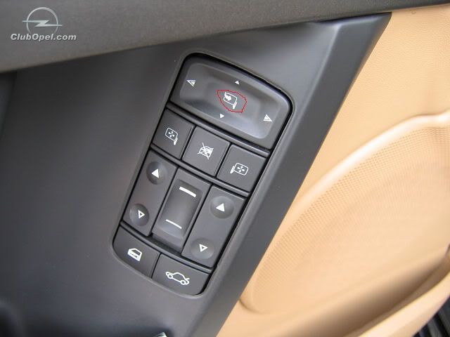

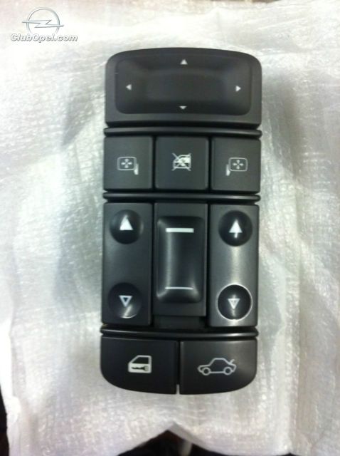

asa arata butonu de pe use unde sunt comenzile la oglinzi !

oglinzi rabatabile electric ai daca exista un buton in plus pe usa soferului ce indica acest lucru.
lumini automate nu ai pentru ca trebuie sa existe o pozitie "auto" pe blocul de lumini

senzori de lumina si ploaie ai daca exista in spatele oglinzii o mare bucata neagra ce se vede din exteriorul masinii sub parbriz (lipit de el) dar avand in vedere blocul de lumini din poza, sigur nu ai niciuna nici alta...

Pentru oglinzi rabatabile electric trebuie sa ai asa ceva pe usa de la sofer: (in cercul rosu, trebuie sa ai o sageata alba in iconita de oglinda. daca nu ai sageata alba, nu sunt rabatabile electric)
Pentru senzorul de lumini, trebuie sa ai pozitia AUTO pe blocul de lumini, daca nu o ai, ai doar senzori de ploaie.

Probabil nu le observi ziua. Se aprind toate, deoarece ai activata o functia lead me to car. Dava aveai senzor de lumini, trebuia sa ai pozitia AUTO pe blocul de lumini+oglinda electrocromata
