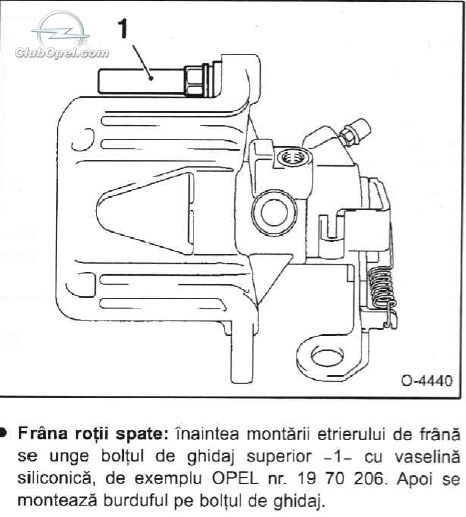

felicitari pentru tutorial. in locul vaselinei siliconice acolo se poate pune si vaselina pe baza de cupru rezistenta la temperatura si este foarte Ok.
