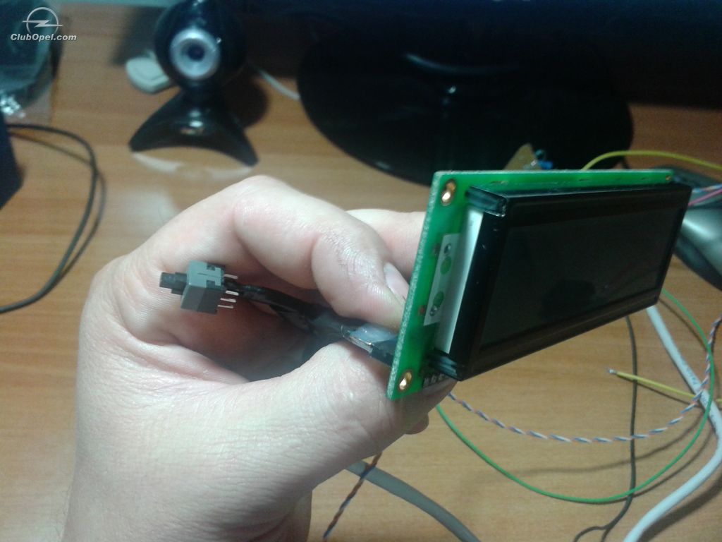

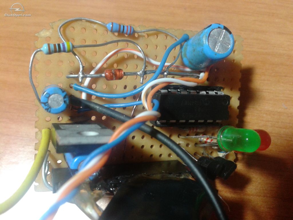

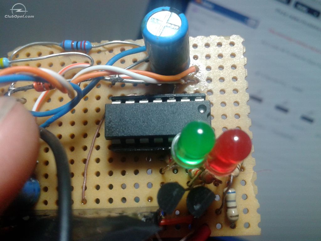

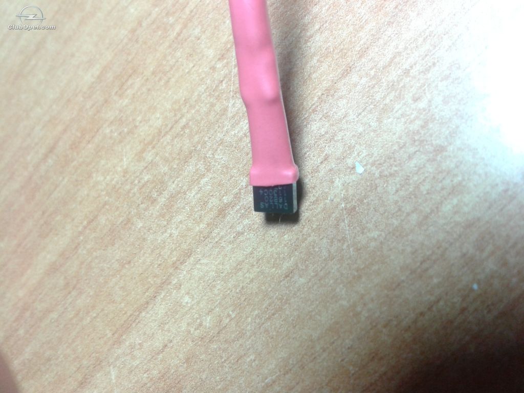

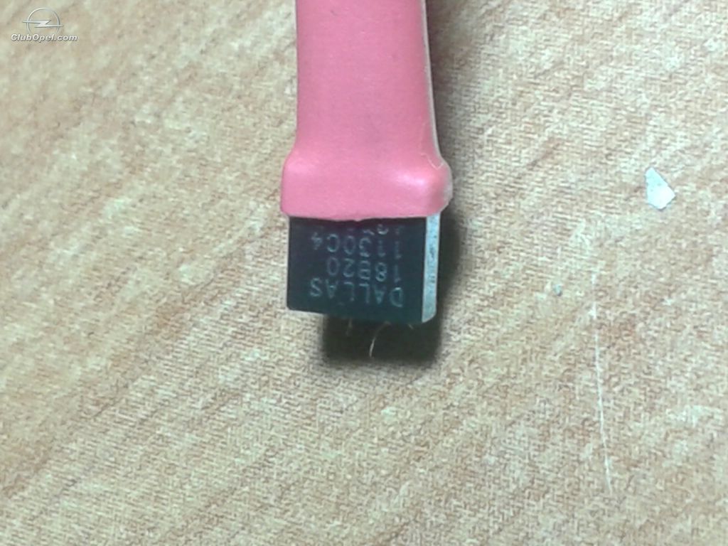

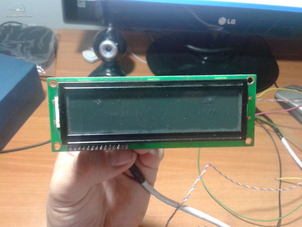

Asa cum am promis va pun niste poze. Sistemul in aceasta faza inca nu era in cutie dar va fac poze si cu solutia finala.
In imaginea cu LCD-ul este si un buton cu care pot sa fac setarile de temperatura ,reglaj tensiune de decuplare schimbarea meniului. Ledul verde este pentru treapta 1 si cel rosu pentru treapta a doua. Eu am facut setarile in felul urmator tensiune minima 13.5 Volti cu o precizie de masurare de 0.1 volt (asta se poate seta si ma fin ,depinde de histerizarea data la PIC), prima treapta de decuplare temperatura 50 C cu o eroare de 1 grad iar cea de a doua 65 grade . Picul practic actioneaza releu care la randul sau cupleaza bujiile. Sistemul functioneaza in felul urmator : dupa ce a pornit motorul mai sta decuplat 15 secunde timp in care verifica temeratura sa fie mai mic de 20 grade (apa) si tensiunea sa nu fie mai putin de 13.5 Volti. Temperaturile,si tensiunea se pot regla individual cu ce toleranta se doreste. Sistemul in sine pare simplu dar programul din PIC este sufletul .
