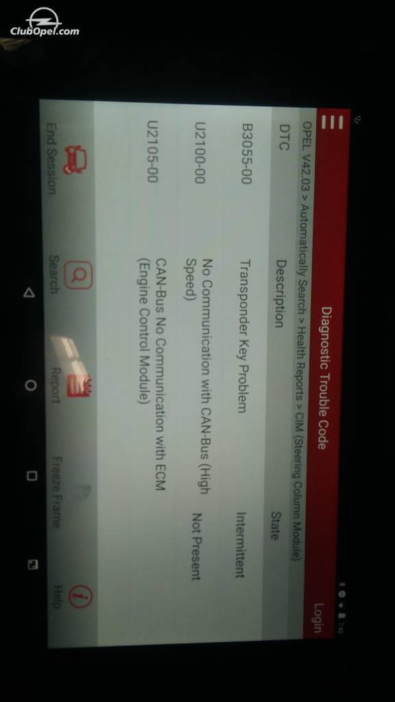

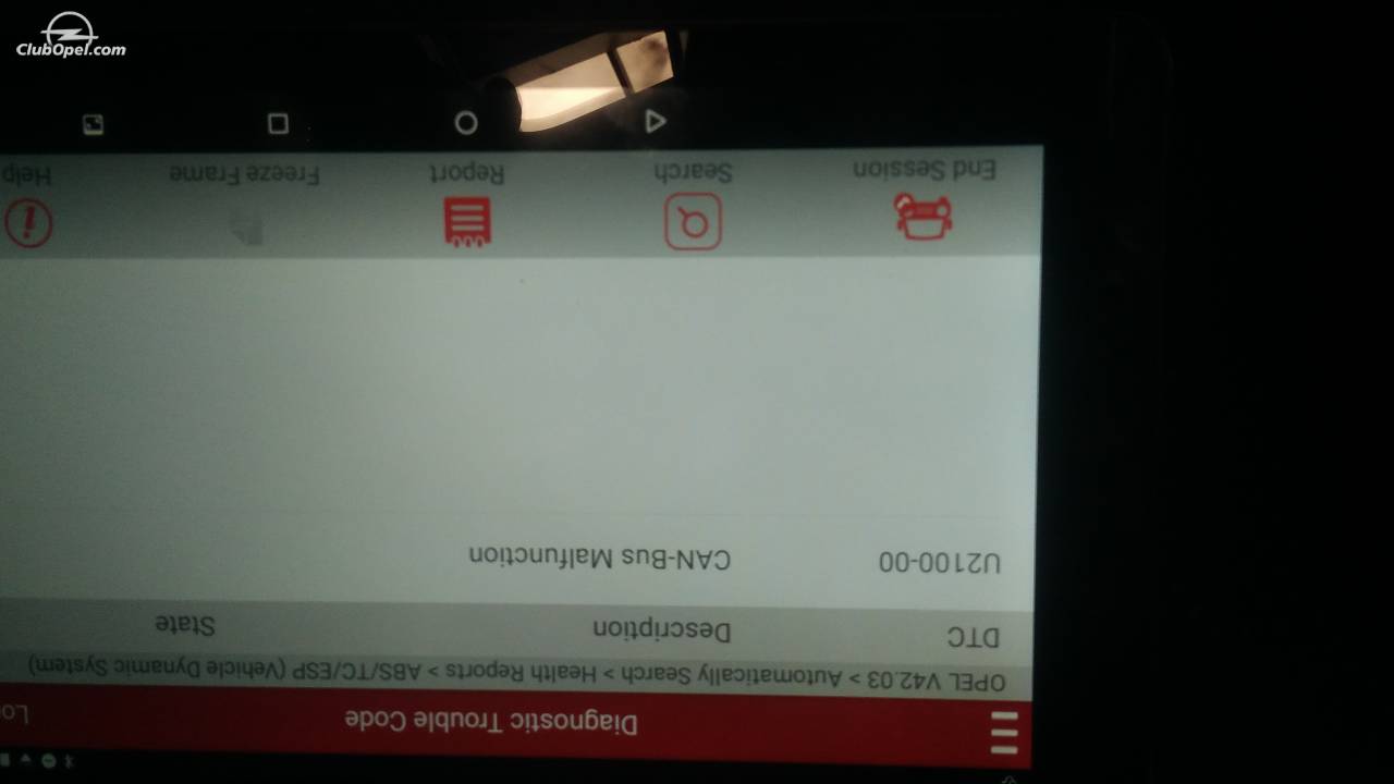

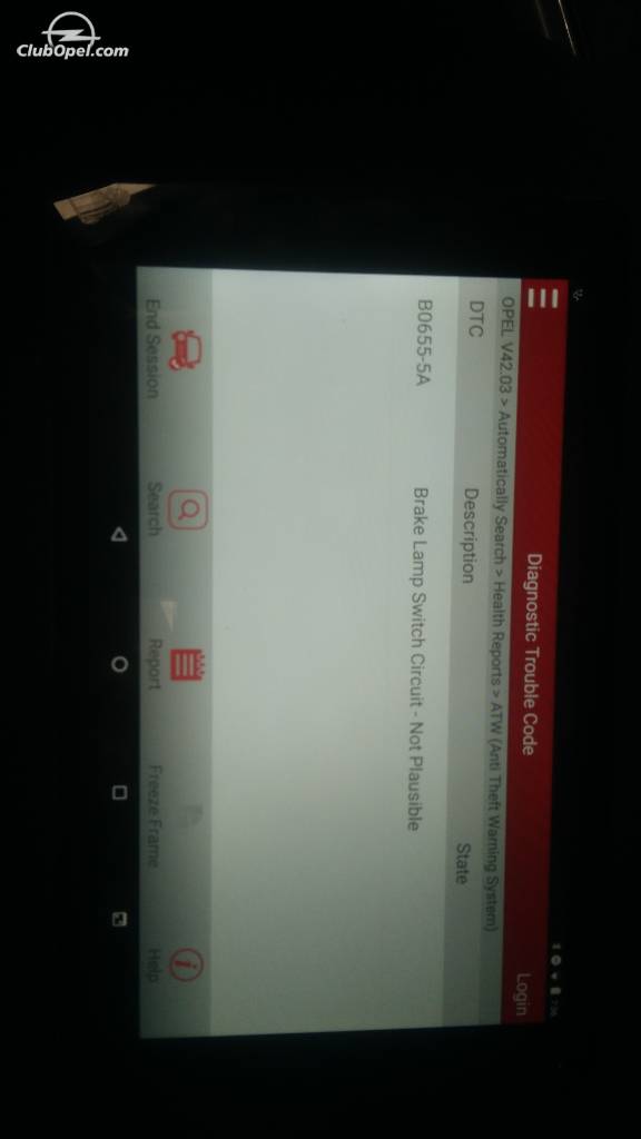

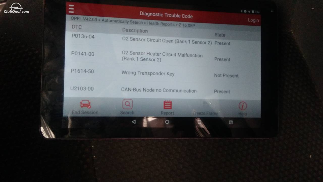

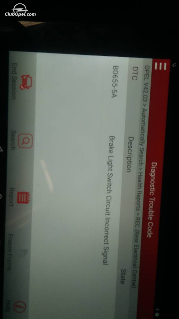

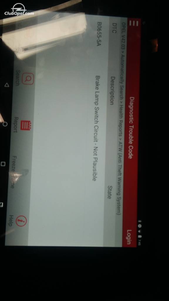

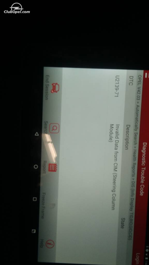

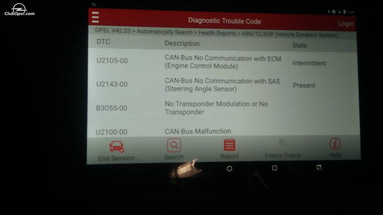

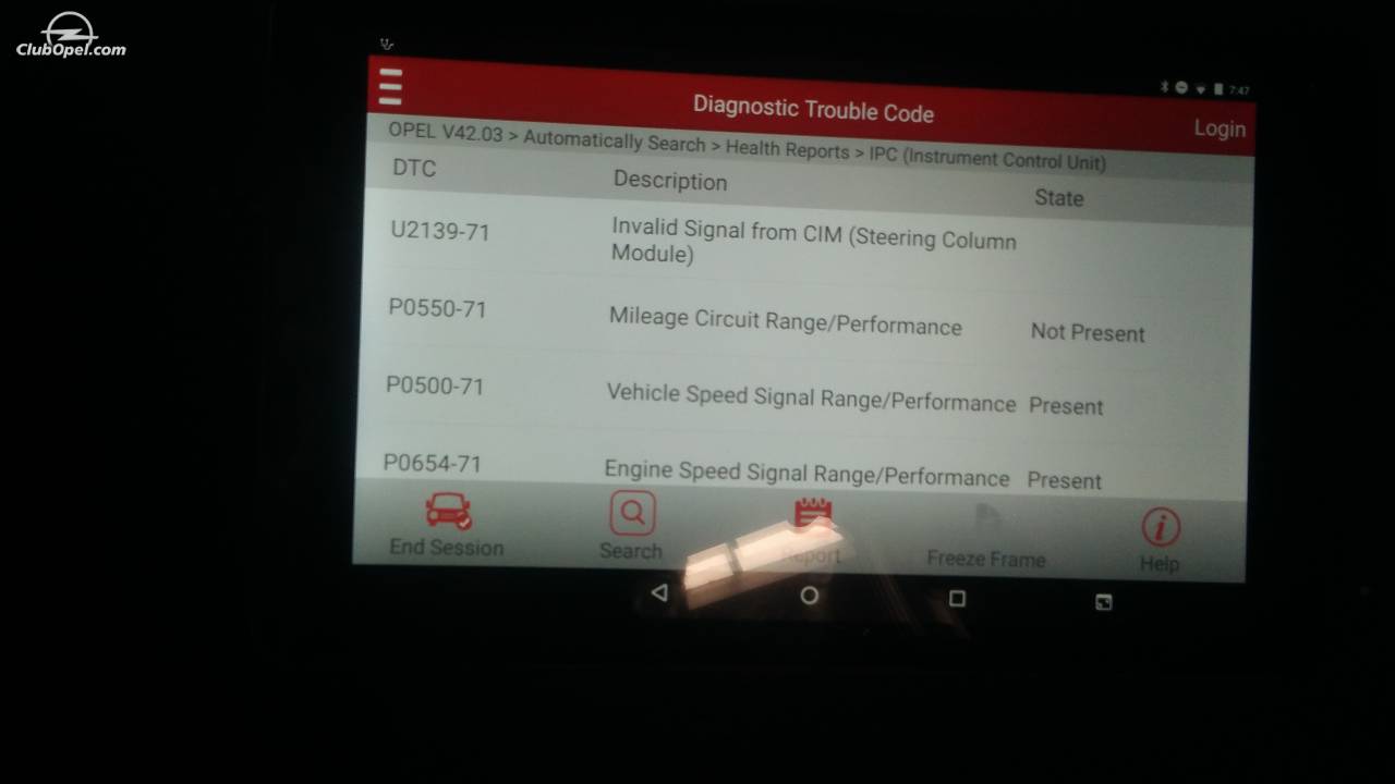

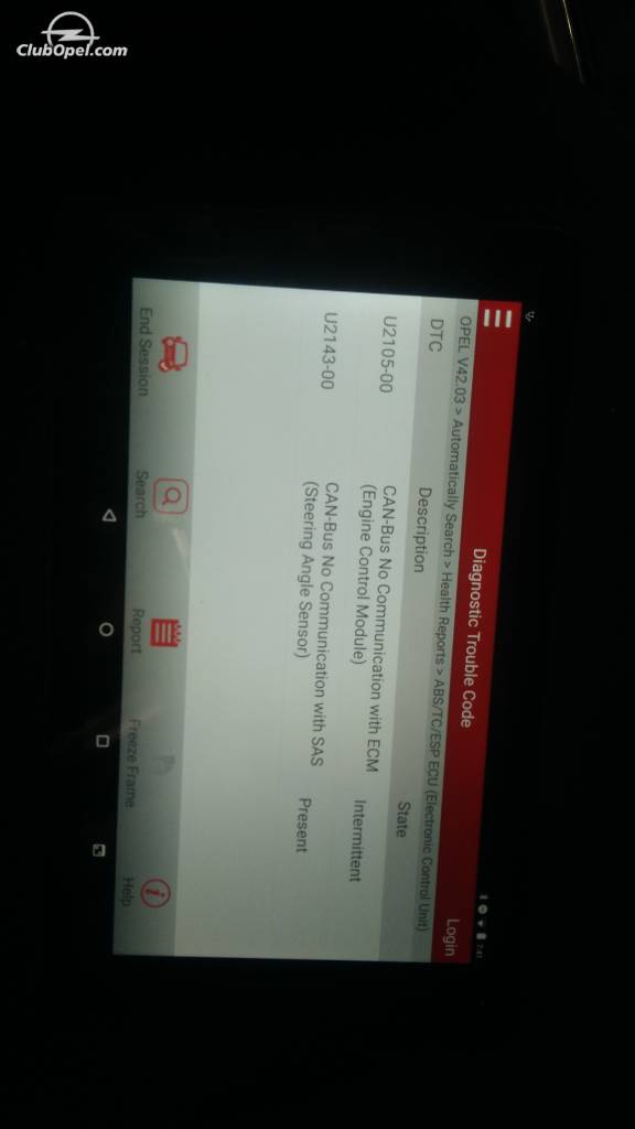

Pobleme opel astra h z16xep....se opreste la relanti.....am schimbat pana acum ecu,clapeta acceleratie,modul aprindere,panou sigurante motor si nici o schimbare.....pe unde am tot fost zic ca e de la partea electrica ceva....dar nimeni nu ii da de cap...daca ma poate ajuta cineva as fi recunoscator.ms
  • vlad-OPC
  • Mesaje scrise: 1,044
  • Masina: Astra 2008 Z16XER
Pe tester ce arata? Ai facut o diagnoza corecta ?[u]
  • vex89
  • Mesaje scrise: 9
  • Masina: Astra 2004 z16xep
  • Cont inregistrat: 28 Nov 2011
Am facut cam 10-15 diagnoze.arata multe erori dar dupa ce se sterg erorile, cel mai des apare eroare CANBUS.mi-au legat la motor modulu de aprindere, panou de sigurate de la motor ceva gen pe direct ca sa nu le mai vada computeru.si sunt trase mai multe fire pe la motor....tot nu au gasit care ar fi problema.chiar nu stiu ce sa ii mai faca cei de la service.dupa ce se opreste la relanti trb lasate cam 5 secunda si porneste fara nici o problema.
