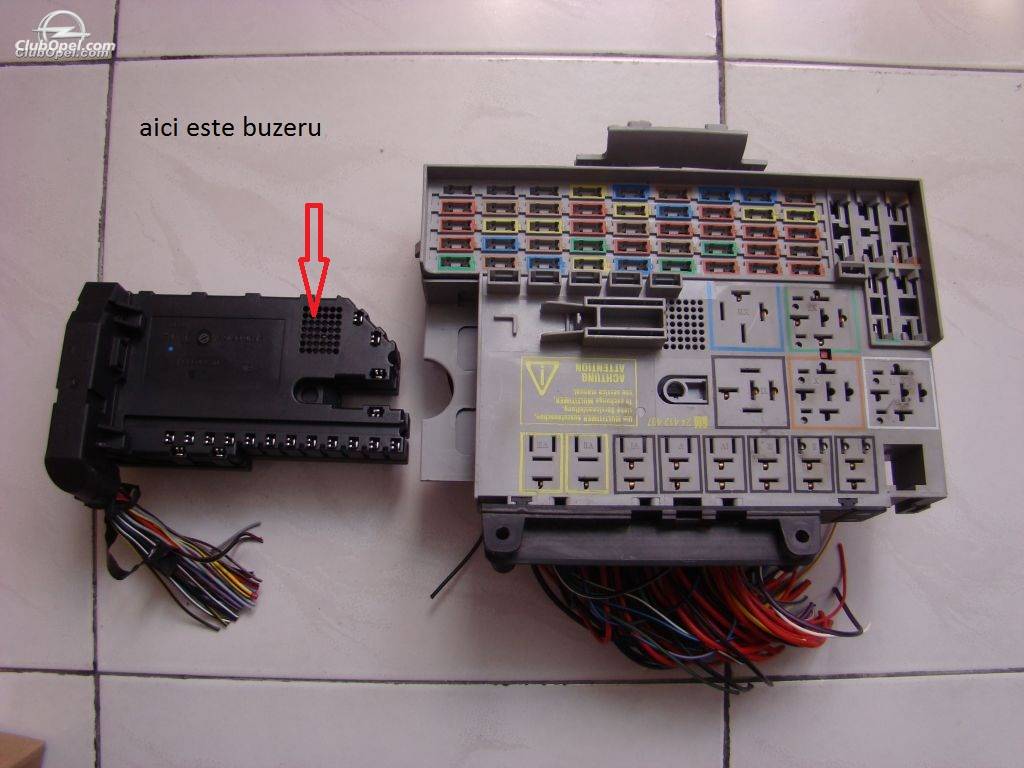

Mai adaug aici o intrebare pentru a nu mai deschide alt topic. Unde se afla la astra g dispozitivul care emite semnale acustice daca farurile sunt aprinse si deschizi portiera ? Nu am auzit vreun sunet de cand am cumparat masina.

cand ai oprit motoru si lasi cheia in contact se aude acel,,,tiuit,,?
daca se aude,vezi butonu de la usa sofer,trebuie sa intre in el 2 fire
chestia aia care pe multi ai streseaza cu,,,tiuitu,,,ei se gaseste in cutia se sigurante,mai precis in multitimer(parca asa-i zice)si este cam greu de ajuns la ia

Nu. Nu se aude deloc.

probabil ca cine a avut masina inaintea ta a scos/rupt acel buzer sa nu-l mai streseze,sau sa ars singur

Si unde mai exact este situat asta. Vreau sa stiu asta deoarece am suspiciunea ca din cauza asta nu imi merge deadlock-ul.

in cutia de sigurante
dar ca sa ajungi la el este de preferat sa apelezi la un electrician,este cam greu de demontat/scos din locasu lui,trebuie sa scos tot de pe cutia de sigurante,ca in poza(dar nu se taie de pe instalatie)
