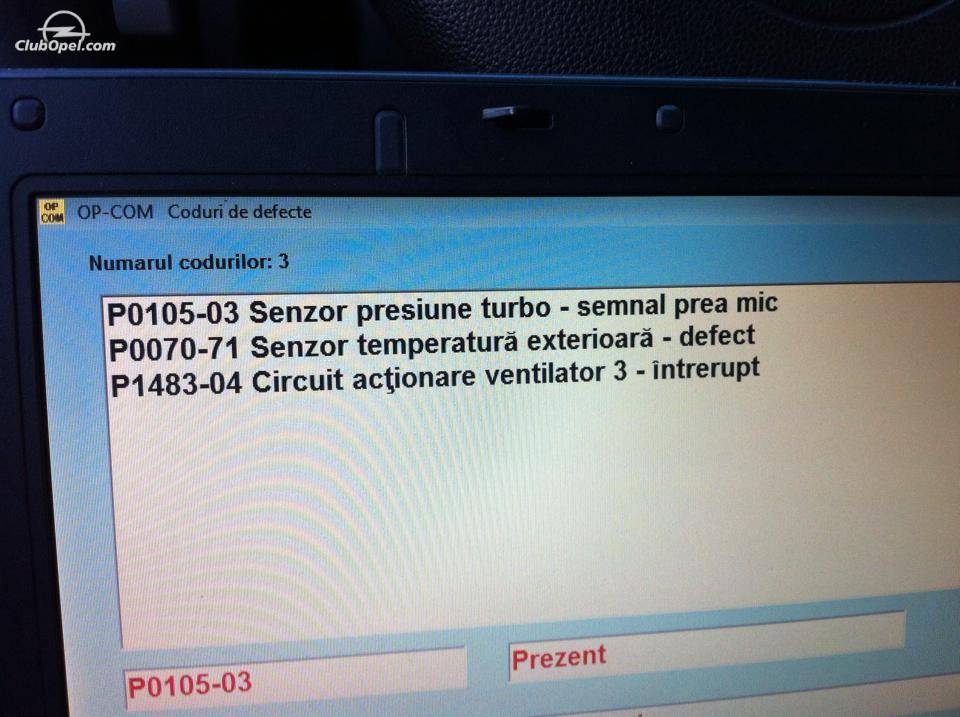

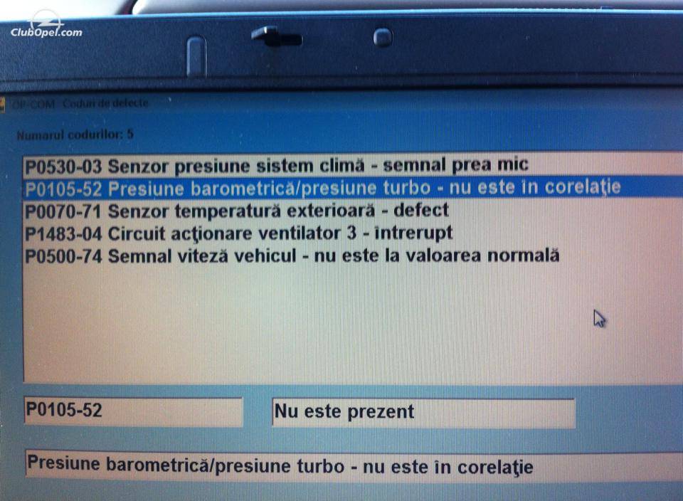

Va Salut ! Am un opel astra h 1.7 cdti z17dth 74 kw(101CP).Problema a aparut in urma cu doua zile si se manifesta in felul urmator: Sunt momente cand intra turbina si merge totul ok si sunt momente cand se plafoneaza la 3000 turatii in acel numit "safe mode".Am mai intalnit problema aceasta in trecut si am rezolvat-o prin curatarea clapetei de acceleratie si a EGR-ului.Acum nimic...Pe diagnoza apar erorile din poze.Va rog daca ma puteti ajuta ce ar trebui sa fac sa schimb senzorul acela sau ar putea sa fie din cauza ca inainte sa apara problema asta masina a primit putina "forja".mai exact i-am dat de la a-1-a pana la a-4-a numai pana pe rosu.Daca mai stie cineva si celelalte erori cum le pot rezolva va rog mult sa spuneti...Imi cer scuze daca nu m-am exprimat intocmai cum trebuia dar sunt nou pe aici....

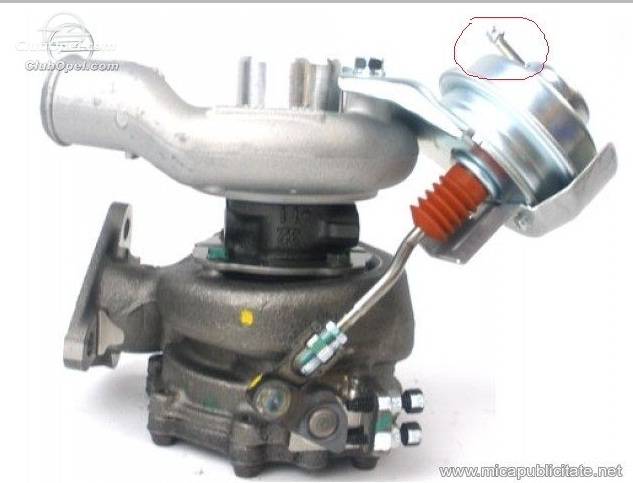

La cel cu turbina, ai putea incepe sa verifici furtunul de vacuum, inainte de alte investigatii

Furtunul de vacum e cel subtire care intra cum te uiti la turbina in partea dreapta ?

Mai exact aici intra nu ?

Am schimbat furtunul din poza de mai sus si tot asa face...nu stiu ce sa mai fac...please help!

Cred ca pana la urma e senzorul de presiune de la turbo...cel putin asta a mai ramas pe lista :)Problema mea e ca cu motorul oprit cateodata senzorul ala tot baga presiune in turbo adica e undeva la 307 Kpb cand ar trebui sa fie ori la 90 ori la 20 sau ceva de genu...

Am inlocuit azi acel senzor de presiune si masina merge perfect !Exact ca inainte,turbo intra normal ...Pentru cei care au asemenea prob la mine asta a fost rezolvarea. Codul acelui senzor e 0 281 002 487 si a costat 284 lei pe bosch fix ce aveam pe masina:)
