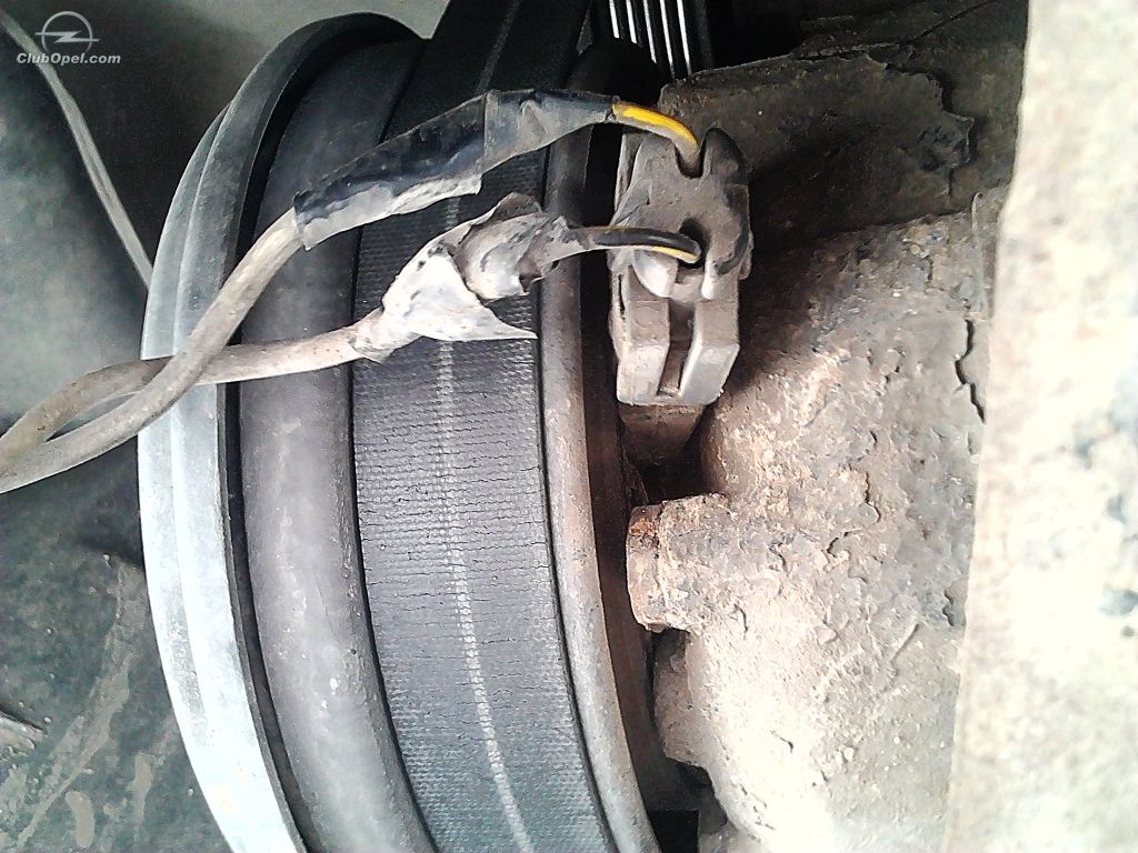

in partea de jos a distributiei inspre fata am gasit o mufa cu un fir care era asa razna...de la ce e mufa aia...si la ce foloseste..unde trebuie cablat firul...HELP.

Sal.fa o poza sa vedem despre cei vorba exact, posibil din ce zici sa fie de la sonda de ulei, iti sta ceva bec aprins in bord?, fa poze si sigur gasim un raspuns .

nu apare nici un martor in bord,o sa fac maine dimineata o poza si o sa o postez!

In poza este mufa compresorului de AC.

Salut si mersi pentru raspuns!si unde trebuie cablat...ca firele erau aruncate razna..

Cablat ,la ce te referi, sunt rupte, sau doar sunt prea lungi, pe langa compresor ?
AC iti functioneaza ?
---Cu motorul pornit , apesi pe butonul de AC ( cel cu steluta ,fulg de nea , din consola ) si vezi daca cupleaza compresorul (trebuie sa faca un clic, cand apesi pe butun ), ar trebui sa-l auzi daca ai usa deschisa ...

unul se duce pe la radiatoare pe undeva...ca nu am putut sa vad ..si unul era rupt...iar ala nu stiu unde vine

Tot in zona aceea se duce ,mai exact pe langa sonda de la radiator apa ( stanga jos , cum privesti din fata masinii .
Ca sa vezi exact, trebuie sa pui masina pe o rampa sau elevator si atunci iti dai seama .
Cand o ridici ,urmareste culoarea firelor ,sau grosimea lor.

ok mersi,oricum nu mai sunt firele originale e o improvizatie facuta de fostul proprietar...vad eu ce fac!
