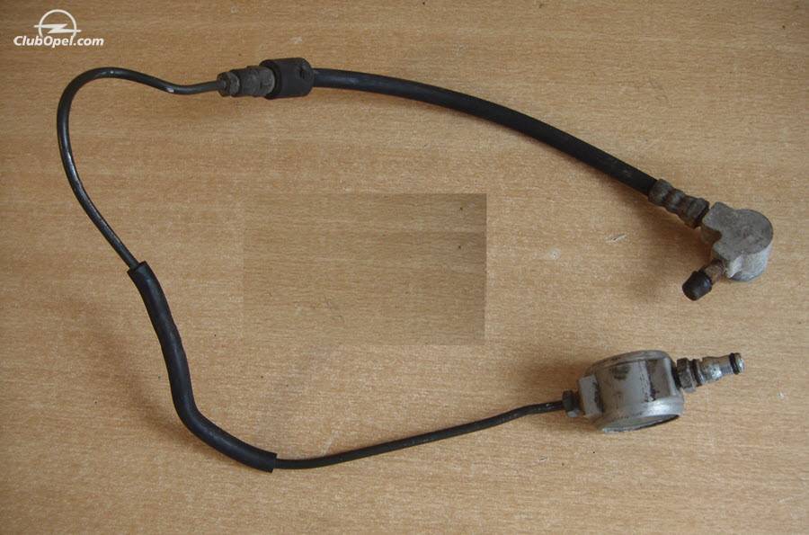

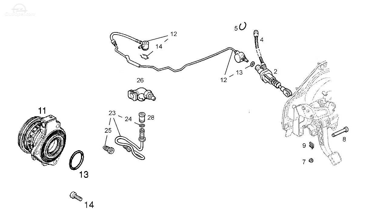

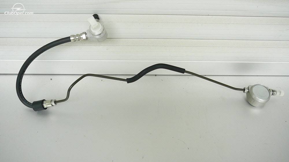

Daca rulment presiune este OK. - si este pentru tipul de cutie/motor.
Rulment presiune - Conducta (intre Rulment si Teu) - Teu (cu niplu aerisire) - furtun flexibil - conducta - pompa ambreaj - pedala.
Deci cred ca zona subliniata trebuie schimbata si facuta bine aerisirea.
Pentru cei care schimba Rulmentul presiune recomand sa le schimbe si pe ele. |- scapati de o distractie pe bani.
Am comandat pe original: Conducta, Teul si Furtunul flexibil 250-300 RON + manopera.
Verifica zona la teu (de scurgeri) - la uni colegi cu o simpla miscare din el au rezolvat-o dar tot mai trebuie o aerisire.
Si lichidul de frana sa fie la nivel maxim.
Teul poate fi de doua feluri vezi ce ai pe masina.

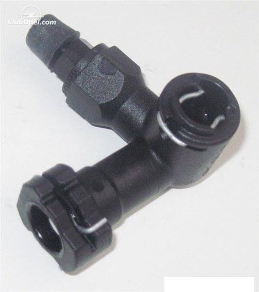

  • Mesaje scrise: 7,409
Acel cot/teu este "13105589 \ CUPLAJ CONDUCTA AMBREIAJ", se poate aduce doar pe original de orice magazin serios de piese auto, același cod este și pe Chevrolet Aveo.
