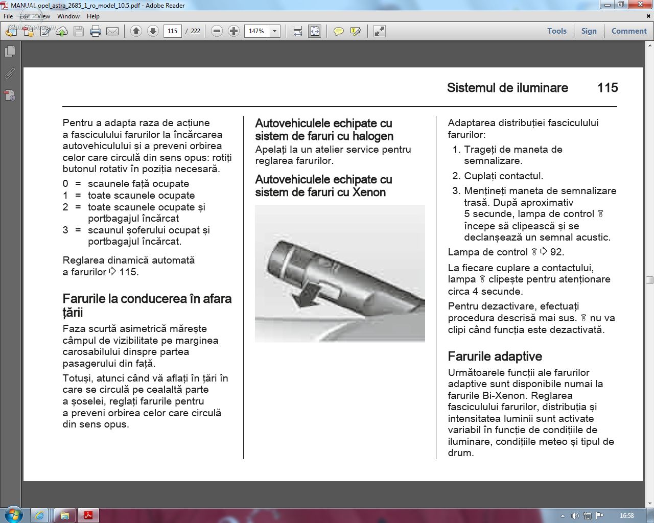

Din ce stiu eu, chestia cu trasul manetei este pt adaptarea distributiei fasciculului farurilor pt circulatia in afara tarii pe partea stg. Procedura e cea descrisa @gyzmo, cu mentiunea ca intai se trage de maneta de faza lunga si apoi se pune contactul.
