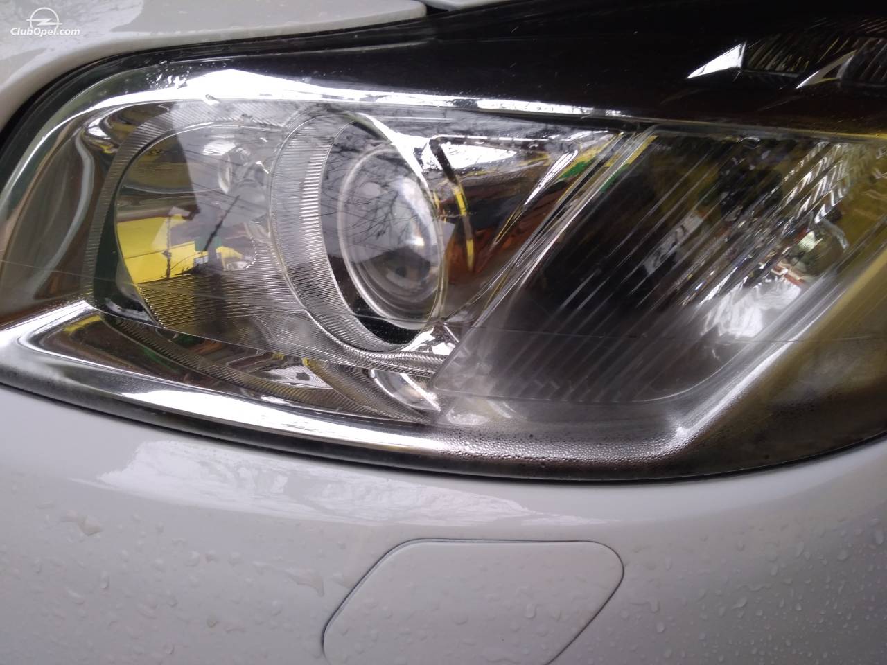

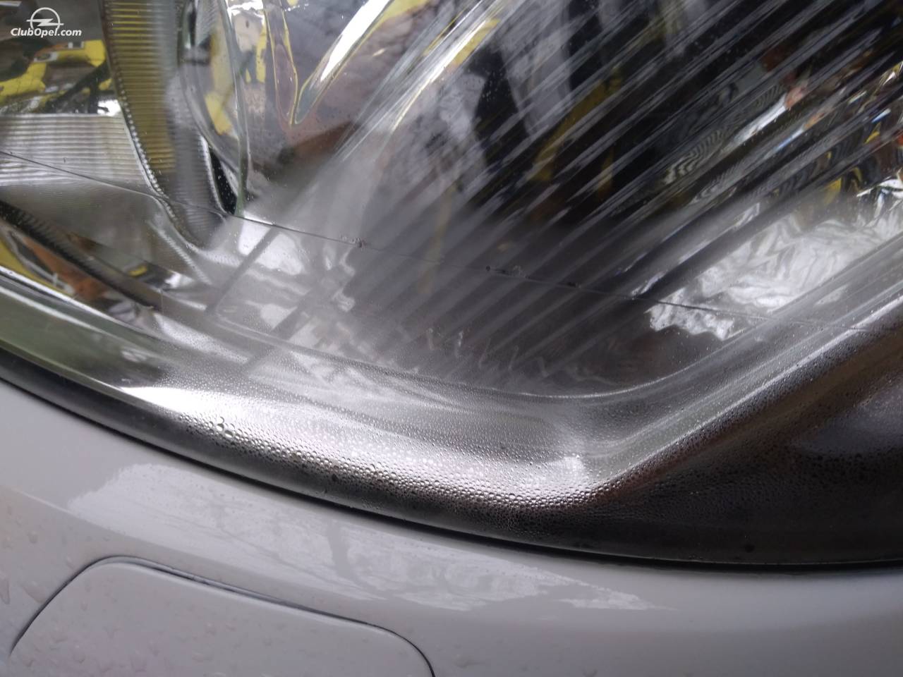

Am un far bixenon care face un pic de condens, cam o suprafata de 20 * 100 mm.
Se usuca cam in 5-10 minute cu feonul. Farul e second, ambele capace mari de la becuri aveau un joc nefiresc, cele de pe celalalt far erau impecabile(asta e cel original, cu care a venit masina din fabrica). Farul a avut lipsa un capac de aerisire, l.am pus dar tot se face condens. Cel ce mi l.a vandut a sugerat ca nu e montat bine, sau e avariata carcasa la urechea unde se prinde bara, deasupra. Urechea e verificata, carcasa e intacta. Farul are urechea de pe sticla rupta, dar urechea aia are doar un rol de ghidare.
Stie cineva daca exista ceva care trebuie respectat la montarea farului? Pozitie sau alte trucuri? Desi din cum arata farul, nu prea ai ce alte pozitii sa alegi...trebuie ca prinderile sa fie la locul lor.
Cum se poate verifica etanseitatea farului? Am intentia sa il dau jos, astup 3 din cele 4 gauri de aerisire iar pe a patra introduc aer. Spoiesc cu spuma de sapun imbinarea carcasa sticla si vad pe unde face bulbuci. Locul unde face condens este in coltul dinspre interior.
Exista ceva solutii care pot asigura etansarea sticla corp plastic far?
Asa arata farul.
  • livcro
  • Mesaje scrise: 4,607
  • Locatie: SIBIU-RM. VALCEA
Pai farul are niste aerisiri din fabrica..nu trebuie sa fie etans. Sunt acoperite cu niste coturi din cauciuc. Sa nu fie aerisirile infundate, sa nu isi mai faca tirajul cum trebuie. Despre capace..eu le-am optimizat garniturile. Am demontat garniturile..am pus cate un snur de silicon pe fundul santului in care erau garniturile...si dupa 30-40 min am remontat garniturile. S-a cunoscut diferenta pt ca am montat mult mai greu capacele la far.
Mai e o problema la xenoane- AFL: trebuie unse/ gresate niste sine pe care gliseaza mecanismul cu lupa..pt ca in timp se suprasolicita motorasele de la AFL si se ard...
  • crybabyro
  • Mesaje scrise: 696
  • Masina: Insignia 2010 A2DT
Interesant e ca de dimineata condensul a disparut.
