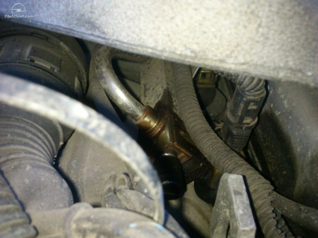

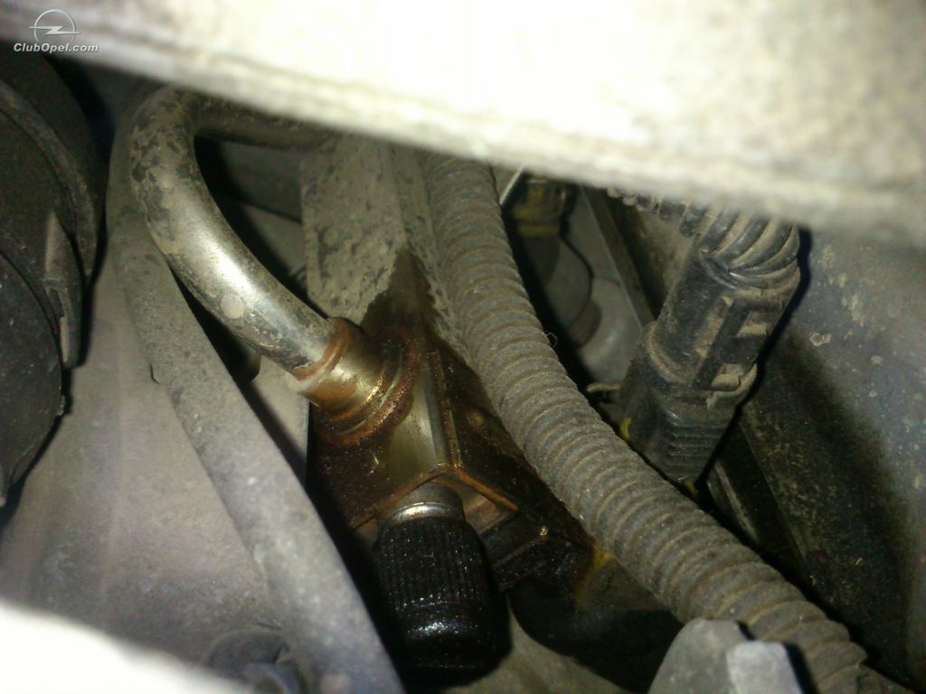

Salutare. In urma cu cateva zile am observat, cred eu, urme de benzina in capatul rampei de injectoare. Cel putin asa pare. Pentru a fi sigur ca veti intelege la ce ma refer, am atasat doua poze, din care se vede ca e umeda acea portiune din capatul rampei. Nu mi se pare normal. Care ar fi cauzele? O fi infundat vreun injector?

Pierde benzina pe la sulapa aia cu capac negru. Vezi ca are un ventil sub capacelul negru, poate sa piarda pe la el sau daca nu acea supapa este infiletata in rampa , eu am desfiletato si am pus o garnitura de azbest. Ventilul se poate desfileta cu un capacel de roata (din ala metalic cu urechiuse).

Capacelul nu regleaza nimic si nici ventilul, pe acolo se poate masura presiunea din rampa cu un manometru special si da poate fi defect ventilul.

Am aruncat si azi dimineata dupa ce am ajuns la servici, o privire la acel capacel, am pipait si era prelins pe langa; era destul de umed cu benzina. Oare mecanicul cand a masurat presiune in rampa sa nu fi strans bine acel capacel. Din ce am vazut si la motorul pe care l-am avut acel capacel era lasat lejer nu era starns pana la capat dar nu pieredea deloc benzina pe acolo si de aceea aveam impresia ca ar regla ceva. O sa incerc sa-l mai strang eu azi, poate asta o fi cauza. Mi-e si frica sa mai merg cu ea asa pentru ca din cate am vazut, este picurata benzina si pe galeria incinsa si ma gandesc sa nu ia foc. Acum stau si ma gandesc ca probabil si din aceasta cauza porneste greu dupa peste vreo 6 ore de stationare...pierde benzina din rampa si nu mai are presiune sa pulverizeze normal prin injectoare...E posibil?

Totusi l-am verificat acel capacel in urma cu 10 minute. Era strans... L-am desfacut si intradevar am vazut ca este acel sistem cu ventil ca la roata... am apasat cu varful unei surubelnite pe el si a inceput sa picure benzina... probabil intradevar o fi defect ventilul... 😢 Nu prea am priceput cum as reusi sa-l schimb, dar probabil azi voi merge sa vada un mecanic ce poate face...

Capacelul nu protejeaza decat ventilul de mizerie. Ce trebuie tu sa verific este ventilul insusi. E acelasi sistem ca la un ventil de roata. Fa rost de un capacel de roata din ala cu doua coarne la capat si verifica sa fie strans. Sau du-te inapoi la mecanicul care ti-a verificat presiunea si spunei ca dupa ce a umblat iti picura.
Apropo, presiune cat ti-a masurat?

Prefer sa mi-l faci cadou 😊 Am starns pana la capat acel capac negru care se infileteaza si se pare ca nu mai scapa benizna...totusi cred ca nu e normal sa iasa benzina prin acel ventil chiar daca nu e strans capacul negru. Am fost la mecanic sa intreb daca poate sa rezolve problema si mi-a spus ca pentru a inlocui acel ventil trebuie scoasa rampa de injectoare afara...lucru putin mai costisitor...

NU, ventilul se scoate cu ajutorul capacelului metalic cu ,, coarne" si se poate desfileta si piesa in care este montat ventilul cu o cheie fixa sau inelara cu cot de 13 sau 14 , nu mai tin minte fara a da rampa jos.
