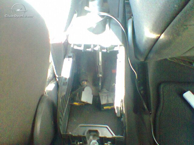

Salutare
Azi am bijuterit si eu putin pe la masina si am gasit in consola dintre scaune aceste mufe..... stie cineva de la ce ar putea fi ??

acolo ar trebuii sa ai calculatorul pt airbaguri .care la tine nu este . maine iti fac poza la mine si ai sa vezi .

e calculatorul pentru airbagurile. in caz de rasturnare el activeaza toate arbagurile..dar si pentru cele frontale si laterale..dar la tine vad k lipseste? nu ai erori in bord? bafta

Airbaguri . poate e precablata si si le poate pune si schimba computerul pt cele cu mufele respective sau poate merge cu cel care il are pe masina!

Nu am nici o eroare in bord... pune te rog o poza cu ce e la tine...

Ok is curios si eu unde fug mufele alea ... 😊 sau ma gandesc sa nu fie ceva de la incalziri in scaune dar .. tot parca ar fi ceva de la airbaguri si sa nu a cumva doamne fereste vre-o rezistenta pe traseu ...

Tocmai am descoperit ca mufele acelea intra intr-un calculator cu desenul de airbag.
Cate airbaguri ai pe masina?

Nu stiu cate airbag-uri am dar stiu ca in scaune am ... deci hmmmm... si eu is curios de la ce or fi .

Nu ai luat cumva masina de la un samsar?

Ai ceva capace cu airbaguri pe stalpi? Daca nu atunci ai doar 4: 2 in fata si 2 in scaune; asa ca e posibil sa ai acel modul lipsa daca nu ai 8 airbaguri(sau cate or fi maxime pe astra h - stie careva? 8 sau 10?-).

masina lui nu are calculatorul de airbaguri.......parerea mea e k acel calculator a fost vandut alt cuiva, iar martorul din bord a fost anulat (cum fac samsarii la valva egr si filtru de particule care au)? sper sa fiu inteles (un electronist bun face de toate; am vazut intr-un servvice k se poarta asa cv).bafta
