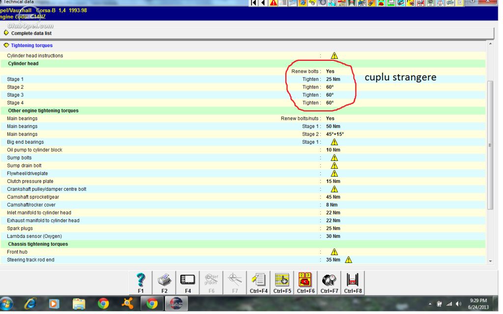

schimbi garnitura de chiulasa si la motoru asta
aici ai cuplurile de strangere la chiuloasa
