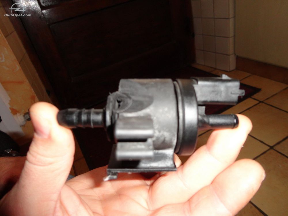

Salut, am citit toate discutiie legate de probleme asemanatoare cu ceea ce are masina mea dar nu gasesc raspunsul, poate ma puteti ajuta. Am un Vectra B din 2001 cu motor Z18XE. Masina a inceput sa mearga in 3 pistoane cand se incalzeste, la rece timp de aprox. 10 minute merge bine. Am schimbat bobina de inductie si a mers bine 8000 Km dupa care iar a inceput sa mearga in 3 pistoane. Am desfacut-o si am gasit o bujie care era arsa si slabita, asa ca ieri am schimbat toate bujiile, am miscat si mufa de la debilmetru care nu era fixata foarte bine si am facut o proba, a mers minunat...5 minute, si ne-am intors de unde am plecat, adica iar merge in 3 pistoane. Acum mi se aprinde masina cu cheita aprox 5-10 secunde, se stinge si apoi se apinde Check-ul in bord (nu cel de la MID) - lucru care nu s-a mai intamplat pana acum. Am desfacut-o iar si am gasit o piesa fixata pe carcasa filtrului de aer intre clapeta de acceleratie si debitmetru, piesa este conectata cu niste furtunele si o mufa, poate cineva sa imi zica si mie cum se numeste piesa asta si ce rol are? Nu o gasesc nicaieri, am cautat pe toate site-urile de piese dar nu dau de piesa asta. Problema cu piesa este urmatoarea: ca urmare a frecarii furtunului care vine deasupra, piesa s-a subtiat exact unde vine furtunul pana s-a facut o gaura in ea, o sa pun poze sa vedeti. Nu cred ca asta e problema, pt ca piesa e clar ca nu s-a mancat asa adanc in 4 luni de cand am masina dar ma gandesc ca de cand s-a format gaura aia in ea a putut afecta alte piese, nu stiu, nu ma pricep foarte bine, stie cineva cum se numeste piesa despre care vorbesc si ce rol are, sau cu ce afecteaza daca are gaura aceea.

valva de purjare cumva? pune o poza.

poze
  • liviu2004
  • Mesaje scrise: 2,282
Seamana cu valva de purjare vapori benzina din rezervor.

Da, multumesc, aia era. Am gasit astazi una aproape identica de pe un Z12XE, doar prinderea difera putin. Cea de pe Z16XE nu seamana deloc, nici mufa nu e la fel.
Intrebare: merge pusa pe Z18XE cea de pe Z12XE? In principiu nu cred ca sunt setate sa functioneze in alti parametri, nu?

Valva ar trebui sa aiba codul GM 9195667 (5807447).
La Z12XE valva are codul GM 9199149 (5807458), deci nu e la fel cu cea de la Z18XE.

Valva eram sigur ca nu are acelasi cod, dar avand aceeasi mufa, aceeasi forma, aceeasi marime (volum), nu are aceeasi functie?
Am gasit de pe mai multe motoare, dar restul nu se potrivesc deloc.

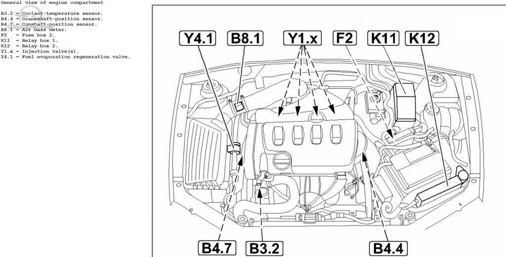

Mai poti verifica continuitatea pinului 2, se duce la ECU motor, pinul 61, vezi in poza numerotarea. Pui ohmmetrul si masori, in mufa ECU bagi un ac in pin, trebuie sa ai cat mai aproape de zero ohmi (are si aparatul o eroare mica, de 1,2 ohmi).

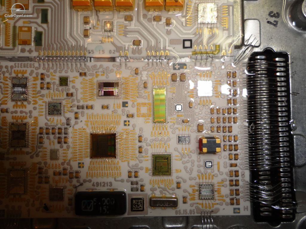

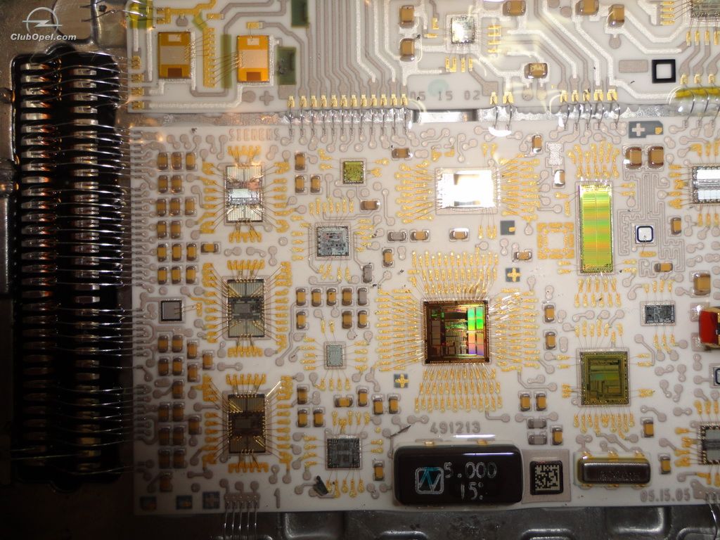

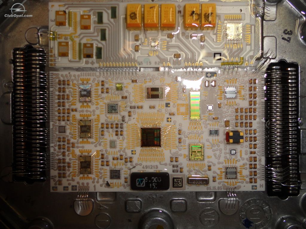

Am desfacut ECU degeaba, nu are nimic intrerupt, am verificat si toate firele de la injectoare catre ECU, nimic. Adaug cateva poze cu ECU.
Dupa ce am explicat problema mea unui specialist in Opel-uri, m-a lamurit: supapele pistonului 2 trebuie schimbate, sunt arse (una sau mai multe) si de aia se arde si bujia 2.
