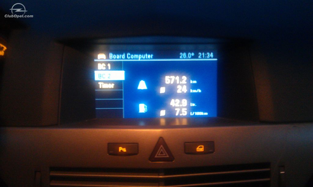

Salut din nou! M-am tot uitat la pozele postate de lume pe forum cu display-ul si mai exact cu functia BC si am observat ca la mine lipeste ecranul cu consumul instantaneu! Are cineva idee de ce si ce as putea face sa imi apara si mie? Mersi!

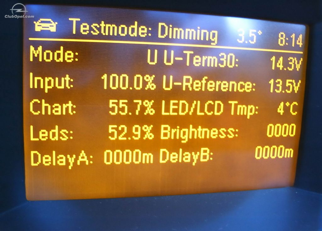

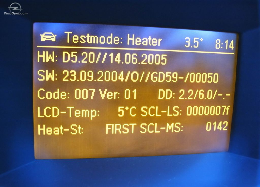

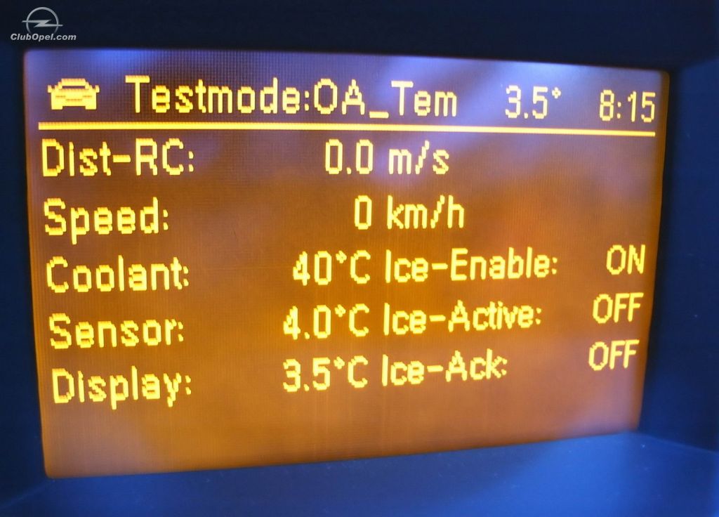

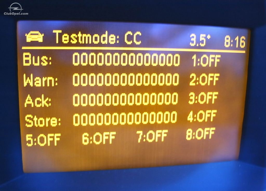

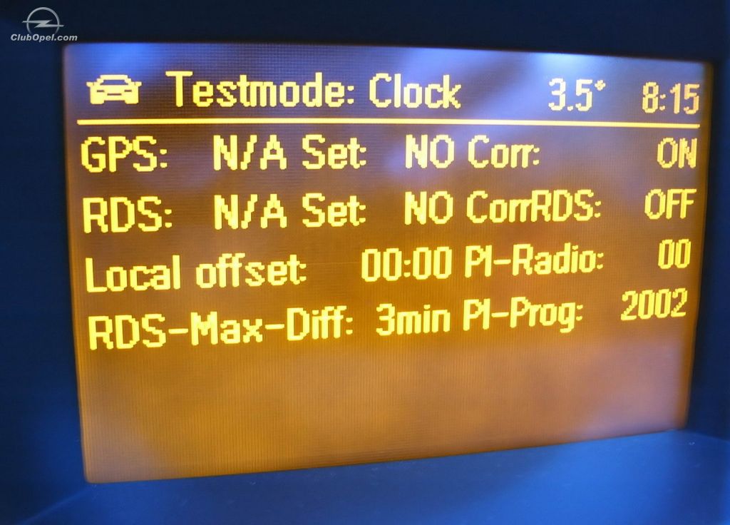

canan17ro a scris:Am gasit ca si Astra H are niste meniuri secrete ca la masinile VAG datorita lui "mariusi". Astfel trebuie tinut apasat 10 secunde pe Settings pana se aude un "piu" in boxe si apoi pe BC. Apare meniul de BC iar apoi tot cu BC se schimba printre diversele ecrane cu tot felul de informatii.
Se poate vedea printre altele : viteza reala transmisa direct de la toti senzorii de pe roata, viteza in m/s, temperatura lichidului de racire, temperatura inregistrata de senzorul de temperatura si cea afisata, cantitatea de combustibil injectata in ml/s, o multime de alte informatii printre care (cred) o aproximare a cati litrii mai ai in rezervor.
Am aflat asta dupa micul hint si dupa vreo 4 ore de citit forumul frantuzesc de pe care am aflat o multime de lucruri interesante.
Poze mai tarziu!
VIPER a scris:Asa apare la mine. Inca o data multumiri lui canan17ro!
