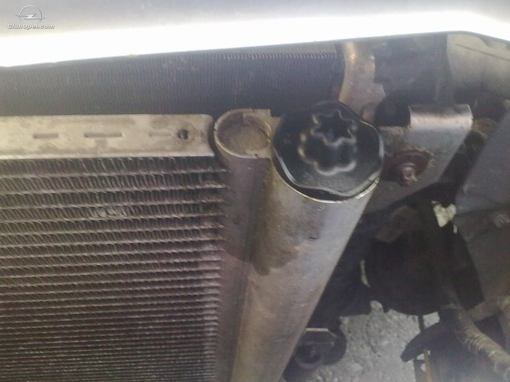

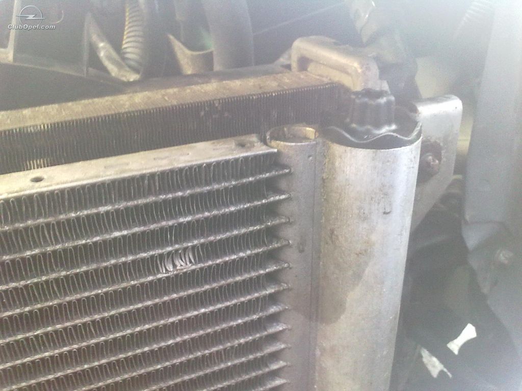

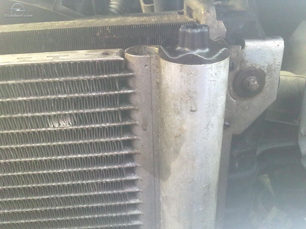

De doua zile nu mai functioneaza AC-ul, adica compresorul cupleaza in instalatie se aude ca si cum ar fi canalizare, cel mai probabil lipsa freon. In OP-COM presiune in instalatie 560kPa iar dupa pornirea AC-ului ajunge la 1200kPa. Am identificat o posibila scapare dar nu stiu ce rol are acel plastic/dop care se misca stanga dreapta cu mana cam 1mm, deci nu este fix. Atasez cateva poze sa se inteleaga despre ce este vorba, pata respectiva este unsuroasa (antigel nu este) si nu exista pana acum. Urechea de prindere cu surub a radiatorului este si ea umeda pe toata suprafata in caz ca nu se observa.

Nu este nici o fisura acolo, verificat deja si am aflat si ce este sub acel capacel. Am rezolvat problema doar cu incarcare freon pentru ca aveam alt radiator. Sub acel capacel din cate am inteles este un filtru/cartus pe toata lungimea radiatorului si se poate schimba, iar in partea de sus are o garnitura care ar fi cedat din cauza presiunii.
