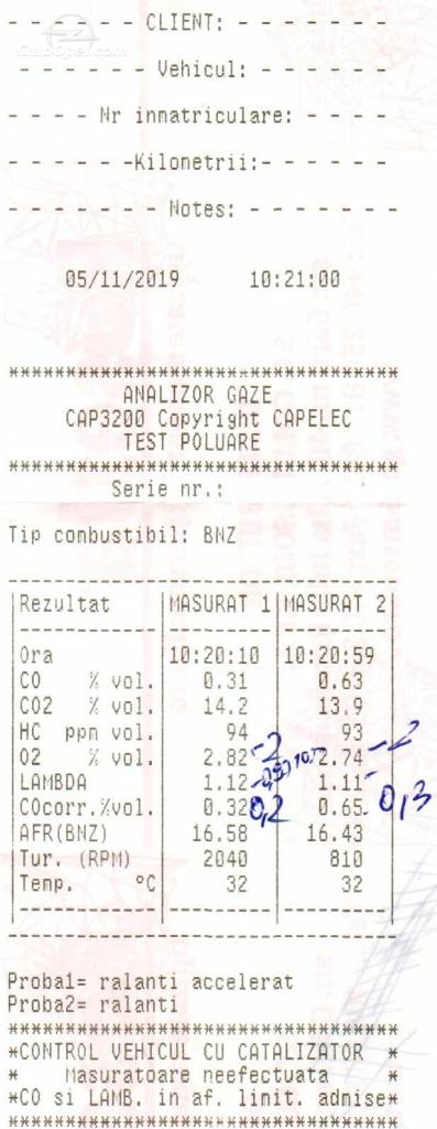

Buna seara,
Daca schimb sonda lambda 1 se rezolva si celelalte probleme de pe tichetul atasat ?
Nu stiu daca masuratoarea s-a facut corect la temp. de 32 grade.
Lambda 1 indica corect pe diagnoza, mecanicul spune ca pe diagnoza se verifica direct sonda, insa pe testerul de gaze s-ar determina valoarea ei din masurarea altor parametri.
Masina este Astra H benzina Z16XEP
