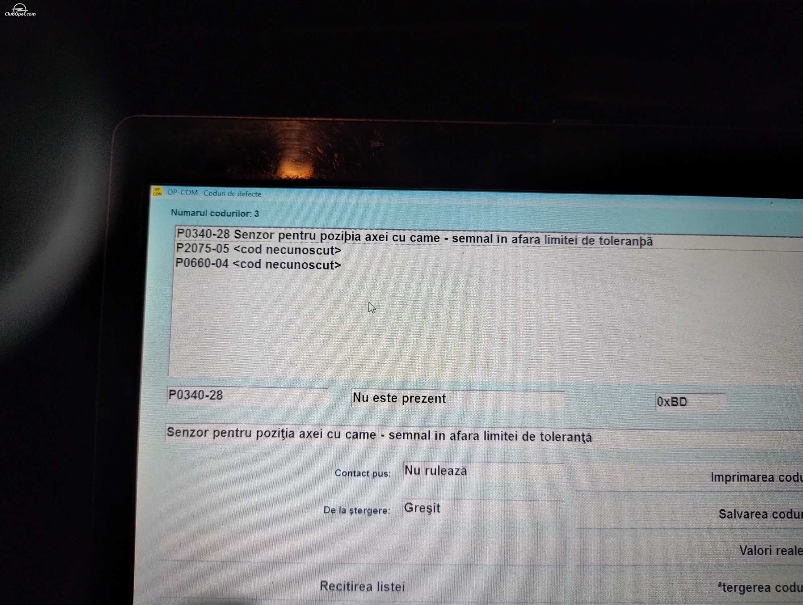

Mă confrunt cu o problemă la un Opel Zafira b, mașina venind din alt servis schimbă duse la mașina mai multe piese calculator, pinionul de la ax ul cu came senzorul la axul cu came, clapeta de accelerație, dar în zadar, ea pornind la fel ca înainte doar cu sprai, după ce pornește nu mai are treabă merge normal, eu in cele din urmă am găsit și pana la pinionul de la arborele cotit rupta, am schimbat pinionul am tras motorul in punct dar la fel pornește, am verificat cablajul din calculator până în mufa de la senzor și sunt regula. Menționez că mașina sa oprit în mers.
MODEL: Zafira
MOTOR: 1.9 120cp
CODURI EROARE: P0340-28
LOCATIE: Botoșani

Daca ar fi sa emit o singura parere rapida, as merge tot pe o problema de distributie, dar variantele pe care le "vad" eu, de la distanta, ar fi:
- Problema de presiune in rampa - se poate identifica cu verificarea presiunii cerute si presiunii reale, cand actionezi demarorul;
- Problema de distributie - poti gasi ceva indicii daca urmaresti valorile in RPM indicate de senzorii de axa cu came si de arbore cotit (valoarea fiind imperativa 1/2), dar aici totusi trebuie facuta "lucrarea", temeinic, de la inceput (cu cale, nu dupa semne);
- Problema neajungerii la valoarea minima de (sper sa nu gresesc) 150RPM - electromotor, acumulator, pierderi pe conexiuni, fire, sertizari.
