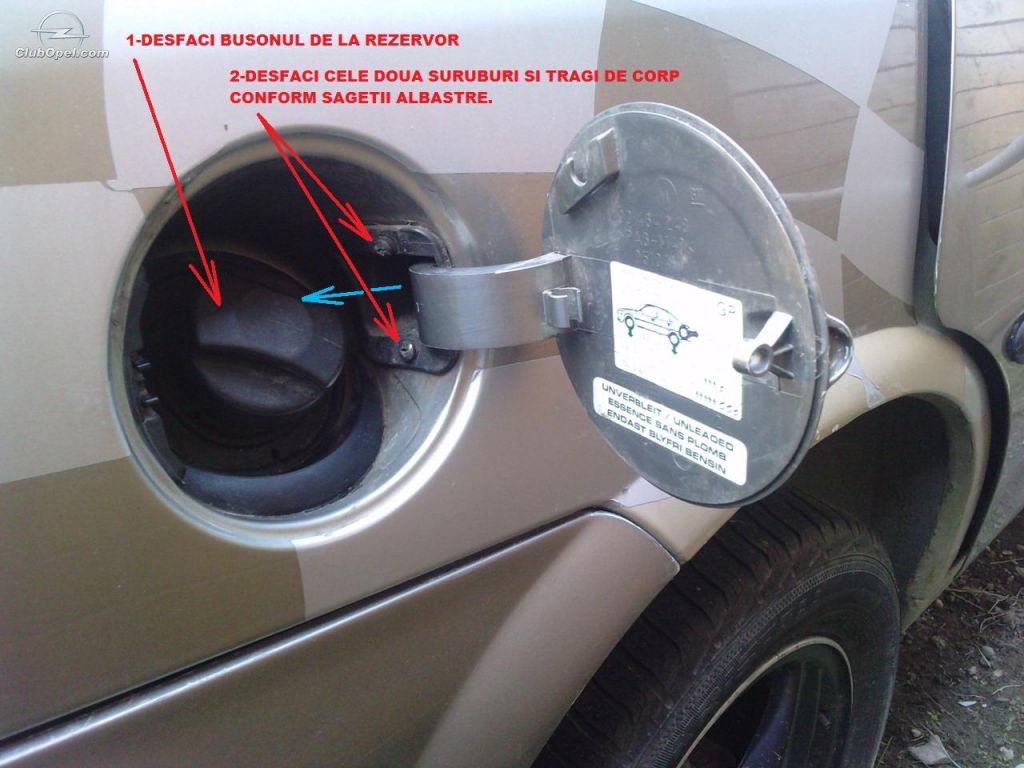

salut,am o vectra b din 2001 z16xe si vreau sa stiu cum pot demonta capacul de la rezervor fara a strica ceva.(am inchidere centralizata)..
Ma poate lamuri cineva..care stie despre ce e vorba..

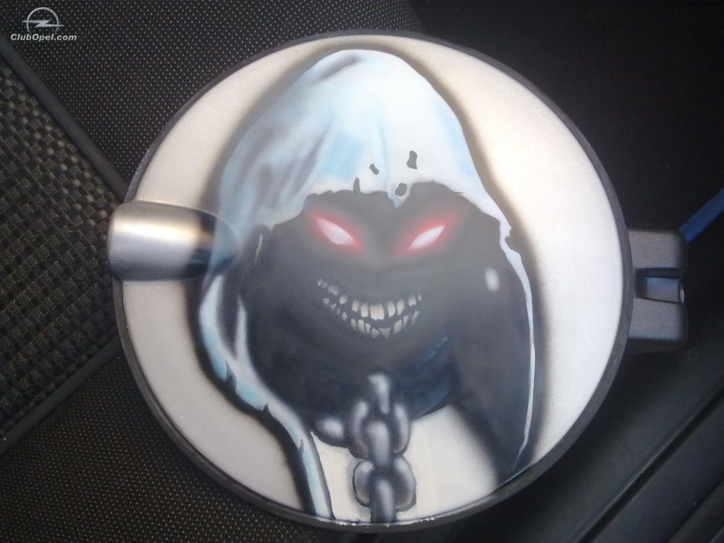

gata.era simplu..dar nu vroiam sa stric ceva pe acolo..mai bine intreb..Mi-am facut un un desen pe capac,azi il montez dupa ce m-il da cu lac.
ps:multumesc de indicatii.
C-am asa a iesit..

Taaaare desenul 😉 , e facut cu aerograful ?
  • viorell90
  • Mesaje scrise: 34
  • Masina: Vectra 2001 z16xe
  • Cont inregistrat: 26 Jun 2009
da
