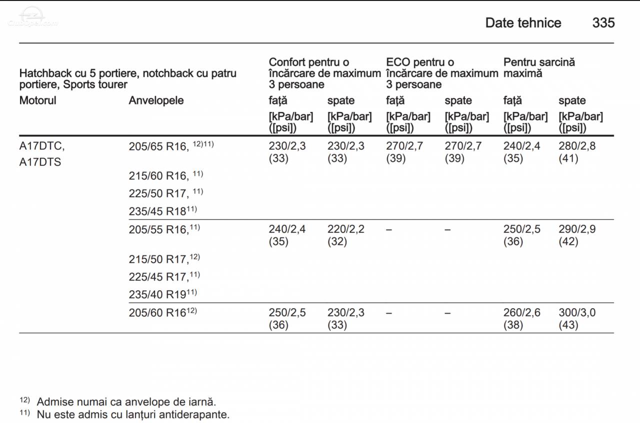

Am gãsit aceste informații în cartea mașinii, oricum le voi schimba pentru mai multa siguranțã și confort! Nici în cartea mașini nu le am trecute, asa ca e mai safe asa! Mulțumesc pentru rãspunsuri! Eu am motorizarea 1.7 DTS, 131CP Sport Tourer
