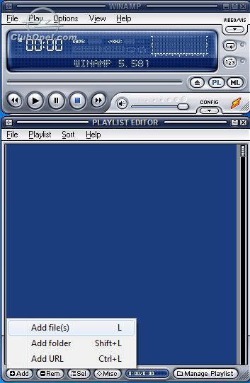

1. Deschizi Winamp si in fereastra "Playlist Editor" (daca nu e deschisa fereastra apesi pe butonul PL sau apesi ALT + E)
si adaugi fisierele mp3 folosind butonul +Add file(s) din Playlist Editor ca in imaginea de mai jos (click pe imagine)

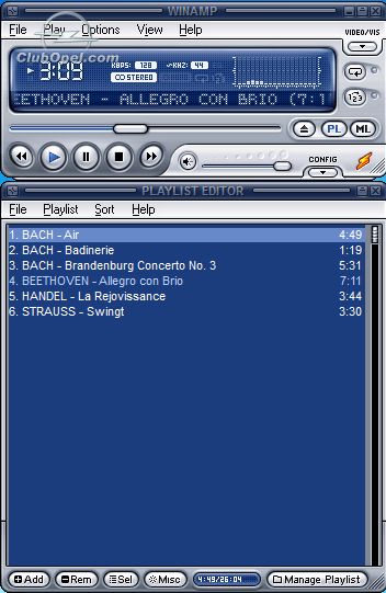

2. Dupa ce ai ales fisierele mp3 pentru care vrei sa faci un playlist,ca-n imaginea de mai jos

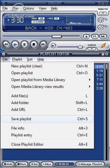

3. Salvezi playlist-ul folosind optiunea de meniu din Playlist Editor: File -> Save playlist (sau combinatia de taste Ctrl + S)
,ii dai un nume (ex. muzica_clasica.m3u) si-l salvezi in acelasi folder unde sunt fisierele mp3 alese.

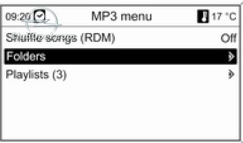

5. Dupa ce ai introdus drive USB sau CD/DVD si apesi butonul multifunctional (din mijloc) ar trebui sa vezi ceva asemanator cu poza de mai jos (click pe imagine ca sa o vezi mai bine)
si alegi playlistul.
