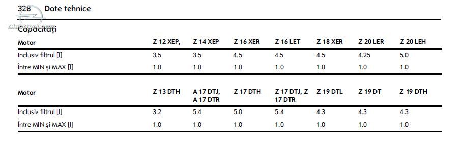

nu pot sa cred ca in motorul de 1,9 intra doar 4,3 L de ulei pe cand in motorul de y17dt intra 4,5 L

claudiu-cld a scris:nu pot sa cred ca in motorul de 1,9 intra doar 4,3 L de ulei pe cand in motorul de y17dt intra 4,5 L

Ai aici cantitatile de ulei pt diferite tipuri de motoare..nici mie nu mi-a venit sa cred,dar se pare ca cateodata lucrurile sunt taman invers ,adica nu tot ce este mic si consuma putin
