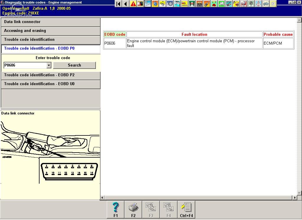

Am o Zafira din 2002 cu motor z18 xe benzina si nu-mi dau seama de ce se operste motorul in trafic. Se aprinde martorul de derapaj in bord apoi check engine , apa si indicator pentru service...stranie situatie. Porneste si merge perfect daca iau contactul si astept vre-un minut fara sa fac nimic. A mai patit cineva asa? Dati-mi un sfat va rog. Am fost la un atelier service si a dat eroare p 606 si problema la imobilizator(nu mai stiu ce cod... Mecanicul mi-a recomandat sa schimb senzorul de turatie, deja am dat comanda. Multumesc anticipat.

Am intalnit eroarea aceasta la o Zafira Z18xe si era calculatorul motor defect.
Eu pana acum nu am intalnit senzor turatie vibrochen defect. Doar Ecu defect pe partea de senzor.

Multumesc! Am sa schimb consumabilele, sa curat contactele electrice apoi pun pe tester sa vad daca daca persista erorile. cel mai probabil e de vina ecu, dar o iau sistematic pana ajung la el.

am gasit aic in Neamti pe la dezmembrari un ecu , o sa fie undeva pe la vreo 700 lei (7 mil) Deja am emotii sa vad ce iese coduri pe tester dupa montaj. MA BUCUR CA POT VORBI PE ACEST SITE. despre problemele mele. intrasem in disperare ca nu aveam solutii si masina mea statea si se odihnea in liniste.

Mi-am rezolvat problema. Erau inversate mufele de la senzor de turatie cu cel de la nivel ulei din baie. Eu asa am luat masina. Un electrician bun si-a dat seama de greseala. Straniu e ca mufele sunt colorate, eu cand am schimbat senzorul de turatie am respectat imperecherea pe culori ( maro cu maro, alb cu alb) acum e maro cu alb si invers. Merge perfect masina.Firul de senzor turatie ajunge acolo unde trebuie( calculator )iar cel de nivel ulei in bord. Au disparut si erorile pe tester.
