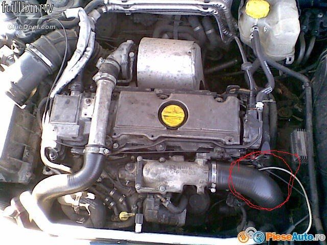

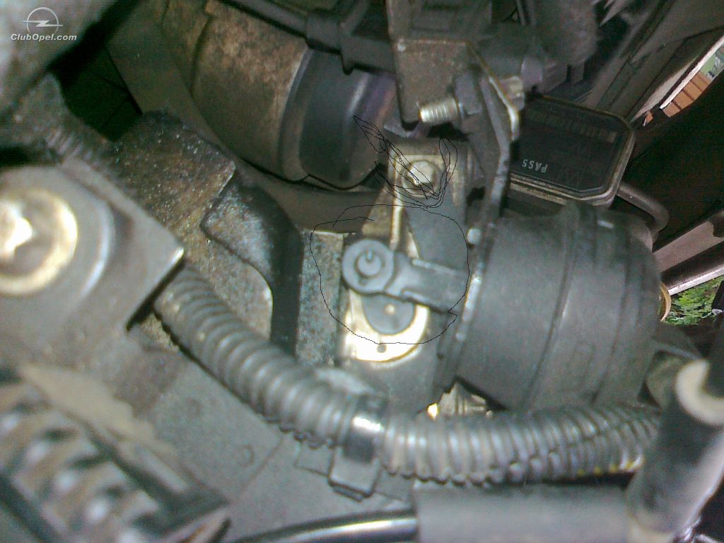

Sal la toata lumea am un opel vectra c si nu-mi mai porneste si am inteles ca este de la piesa din imagine de fiecare data cand dau la cheie sare plasticul ala de pe tija Chestia care tot sare este incercuita din cate am inteles este sarita nu stiu ce siguranta de acolo!!!!!! ma poate ajuta cineva sa imi spuna macar cum se numeste piesa! multumesc

ce motor ai pe masina ? in ce zona e facuta poza aia ? da-ne mai multe detalii...

2.0 dti opel vectra c 2003!

am incercuit zona unde se afla piesa fix sub furtun!

nu vreau sa zic o prostie , dar CRED ca este capsula vacuumatica care controleaza voletii din admisie. Nu sunt sigur , dar sunt sigur ca vor sti colegii mai bine ca mine

Intradevar seamana cu sistemul Twinport (actuatorul tijei swirl), dar nu stiu daca exista pe motorul tau asa ceva.

este intredevar capsula vacumatica de la clapetele de admisie dar ar trebui sa iti porneasca pentru asta...

Da, este vaccumul de la clapetele din galeria de admisie, au rolul de a inchide aerul din admisie atunci cand opresti motorul ptr o oprire mai rapida si eliminarea vibratiilor, in principiu trebuie sa porneasca, la tine este o alta problema si cel mai bine este sa-i faci o diagnoza inainte de a inlocuii piese inutil.
