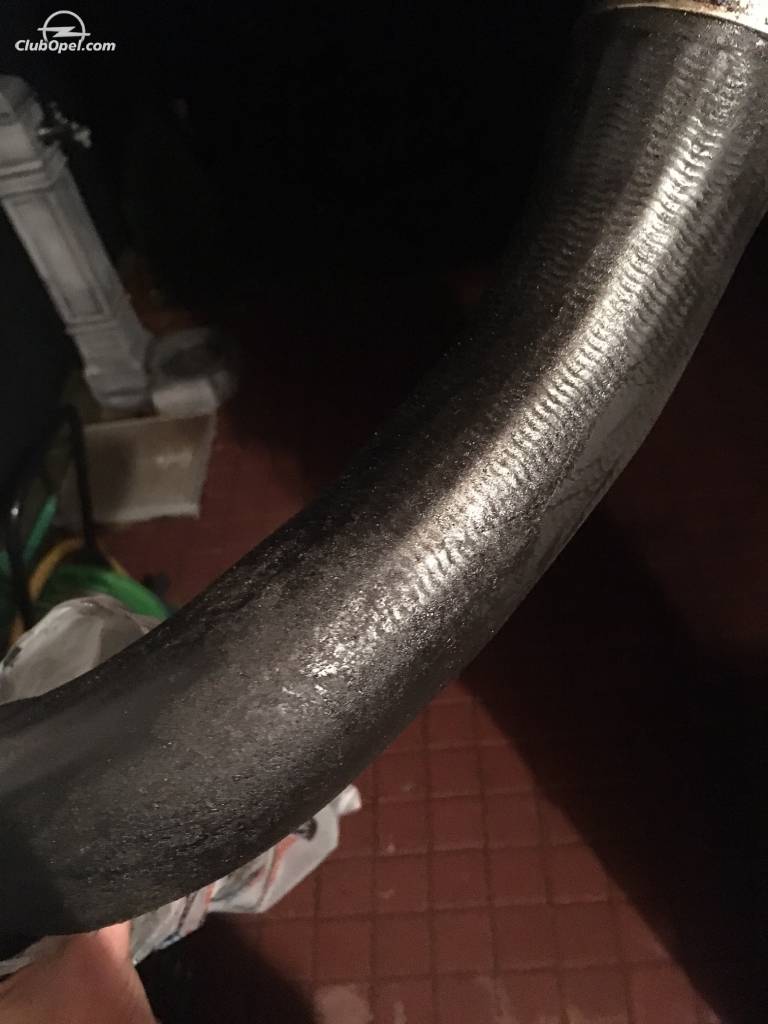

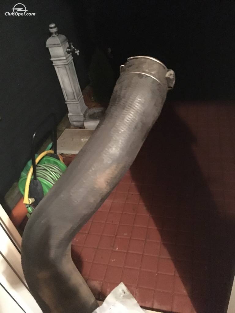

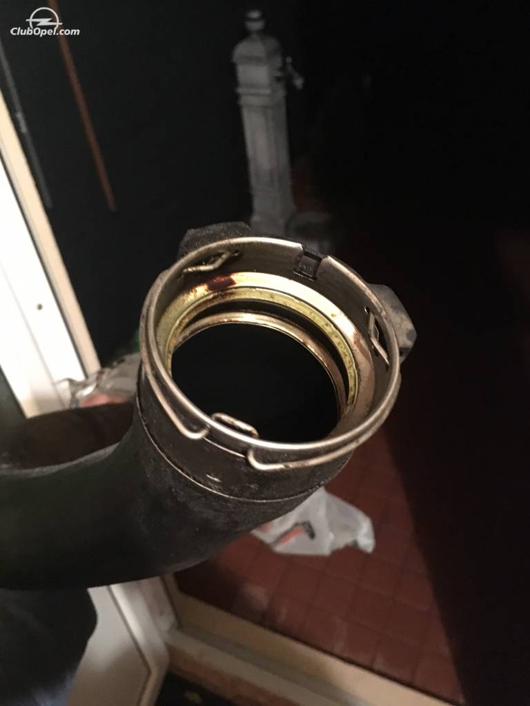

Intr-un final am schimbat si eu furtunul. 41.000 km la bord. Cel original e intr-adevar murdar de ulei (intarit) dar nu am observat vreo fisura. O sa il curat sa vad. Operatiunea s-a efectuat la EDS si s-a inlocuit si garnitura vaporizator. Nu stiu ce ala dar ma rog, cica trebuia schimbata Cost total 435 ron piese si manopera.

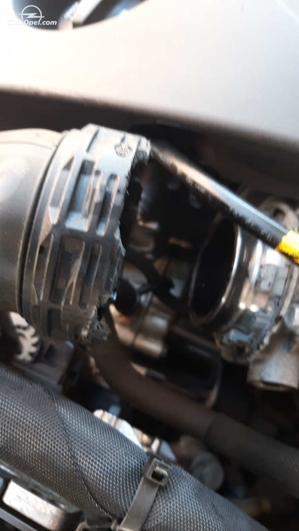

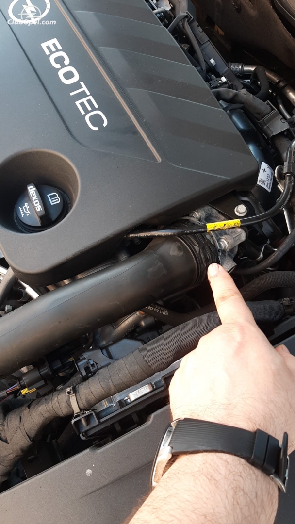

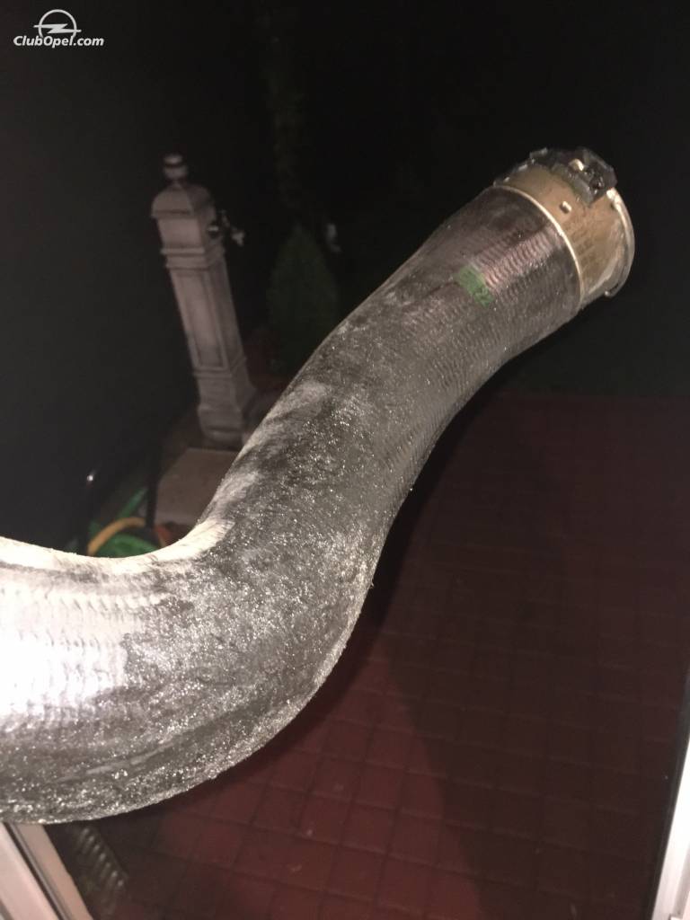

E vorba de furtunul ãsta? E de la mine, s-a spart la imbinare.

Mie mi-a crãpat furtunul intercooler la îmbinarea de la motor. A trebuit sã-l comand tot, nu existã pe bucãți. Am comandat unul nou, 800 ron, plus 100 manopera, total 900 ron.A doua oarã n-am sã-l mai schimb, ci am sã-l repar românește. L-am pãstrat și pe primul, în fond, dupã ce l-am studiat și am mai discutat și cu alți cunoscãtori, poate fi sertizat și montat din nou, dupã reparare.
