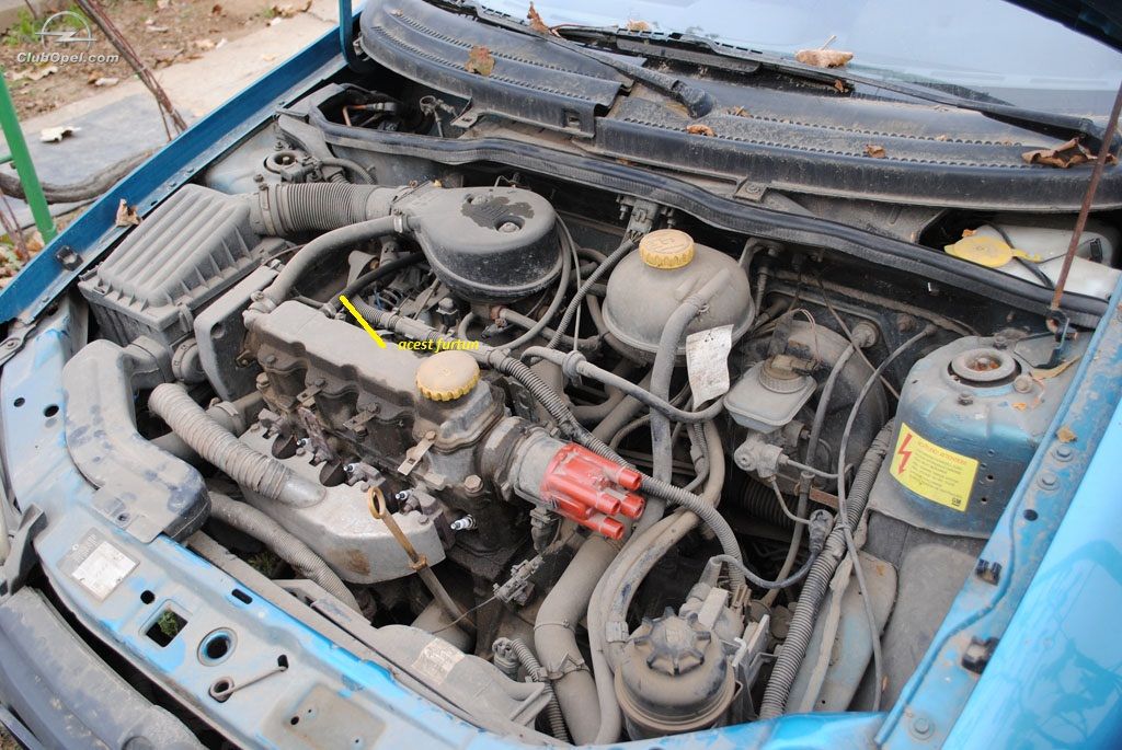

Posibil acel furtun sa fie din throttle body unde exista renumita gaura mica de purjare a vaporilor de benzina, cind se obtureaza se face depresiune in rezervor, pornire grea la cald si la pedala sa iti da in nas ca se face depresiune in rezervor.
E posibil la tine sa fie scos sa nu ai probleme la pornire.
E doar o parere.
