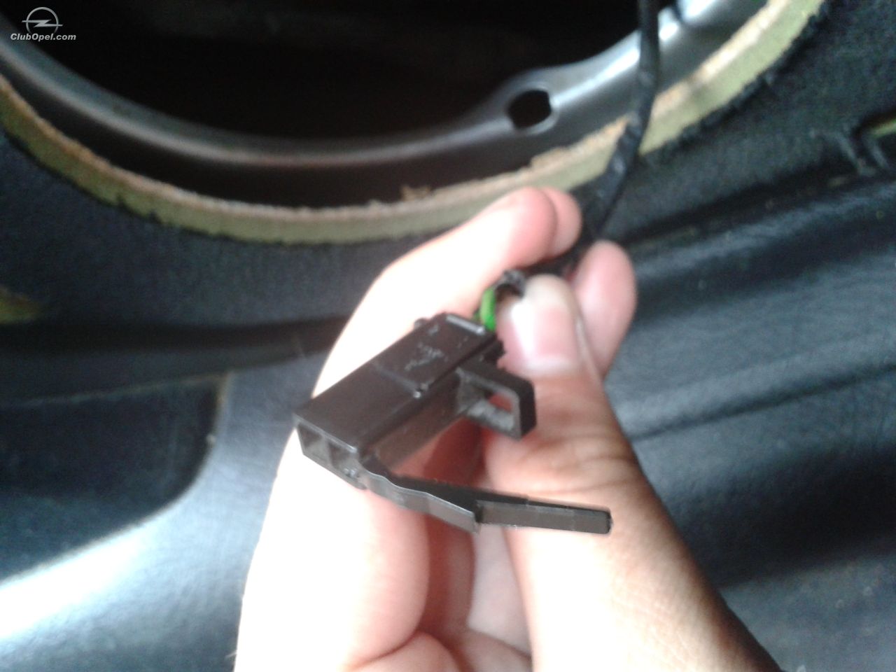

Salut, am vrut astazi sa incerc niste boxe pe spate, dar boxele respective au papucei, iar la masina am un fel de mufa (un plastic) in care sunt bagati papuceii, m-am chinuit 1 ora sa ii scot din plasticul ala si nu am reusit, ce trebuie sa fac?

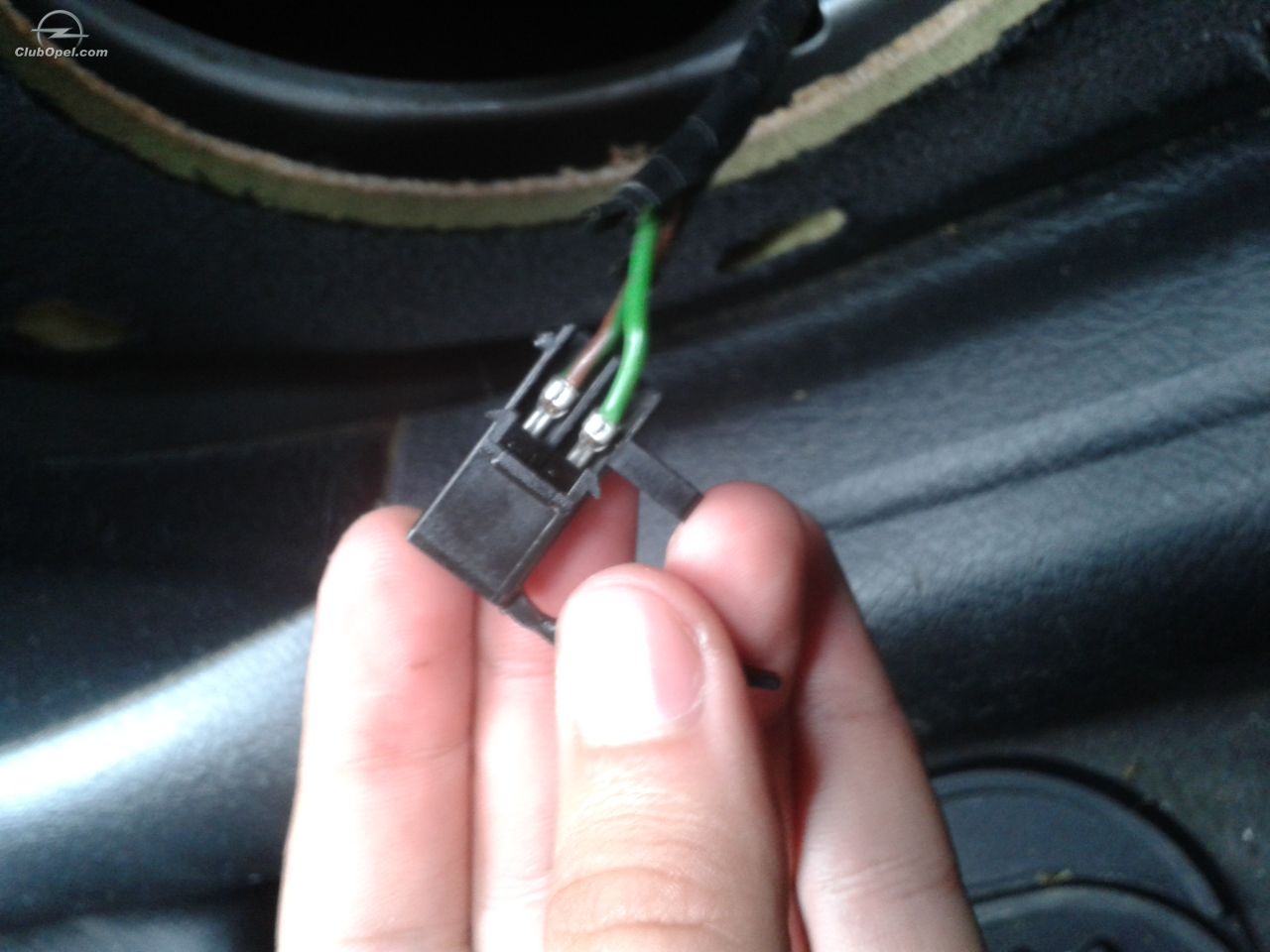

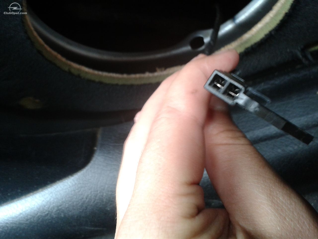

Uite pozele

Sincer decat sa strici mufa respectiva, mai bine le tai firele la vreo 5 cm de mufa si legi papucei noi,nu se stie cand mai iti trebuie mufa originala si din cate imi amintesc mufa respectiva nu se poate desface, poate ma insel.

Papucii au o lamela mica pe post de piedica. Daca reusesti sa indrepti acea lamela, papucul va iesi usor.
