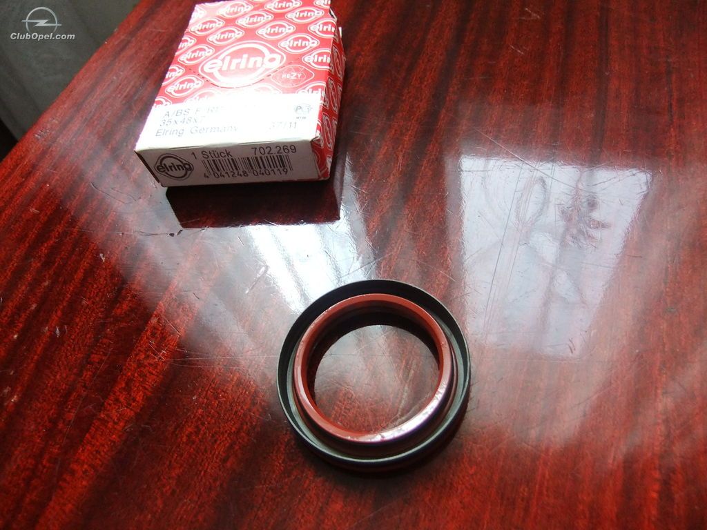

La mine mi-a recomandat mecanicul (cand se schimba distributia, sa schimbe si aceste 3 Semeringuri.)
Tocmai pentru a evita astfel de probleme sa nu mai dau alti bani pe alta Distributie + pe inca o Manopera.
Pret orientativ.
- 2 Semeringuri ax came. (2 buc ELRING) 34 RON
- Simering arbore cotit cel dinspre fulie (1 buc ELRING) 34 RON.
Pe langa Pompa de apa puteti sa adaugi si aceste 3 Semeringuri in principiu au acelas rol pentru care se schimba.
Sper sa va fie de folos aceste informatii.
Bafta!
