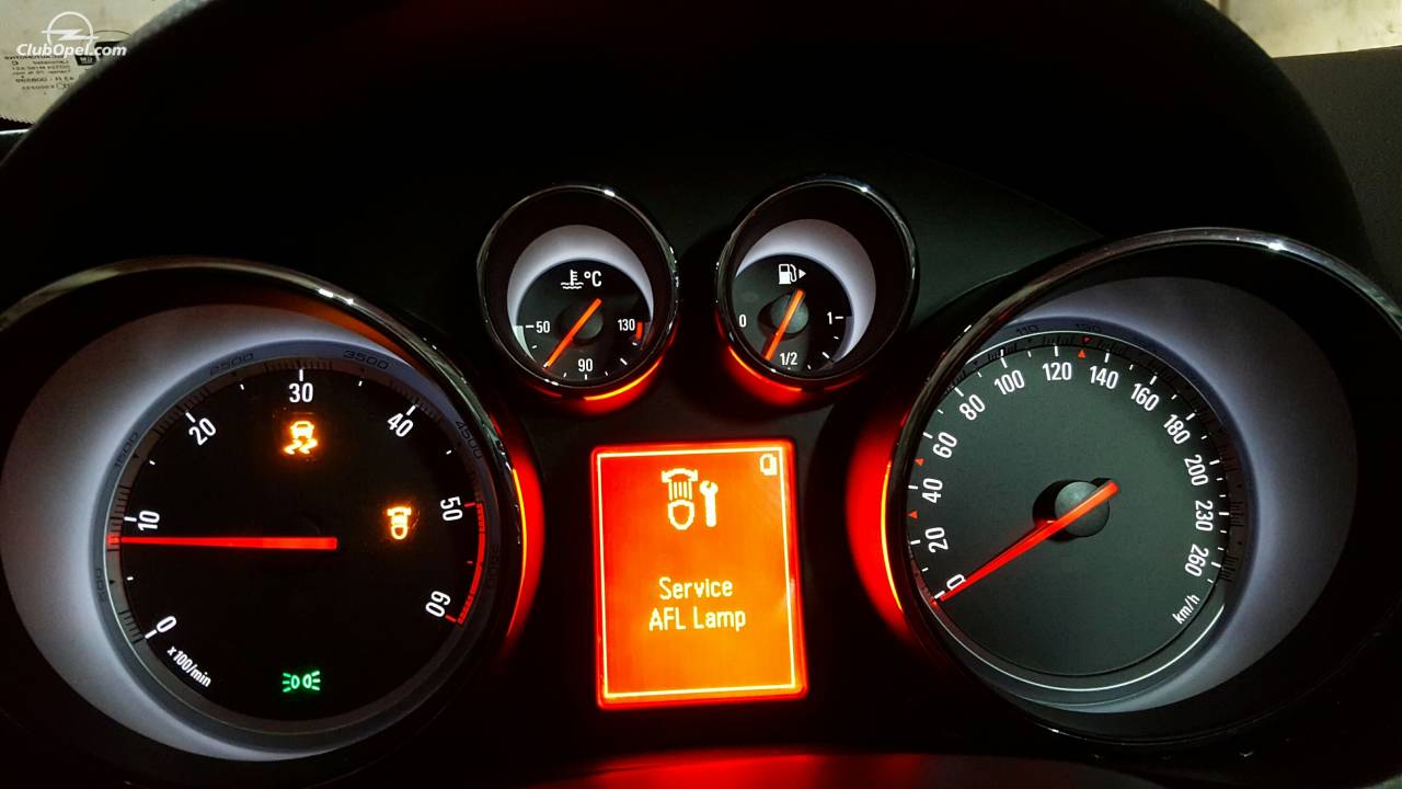

salut , cine stie de ce imi apare martorul cu service afl lamp si ramane aprins ?
am fost la eds si am facut o diagnoza si nu am fost multumit de ei 😢((
  • alladin_allibaba
  • Mesaje scrise: 1,453
  • Cont inregistrat: 24 Apr 2007
S-a mai postat aceasta "problema". Este din ce in ce mai des intalnita. Si eu ma confrunt pe ea. In cazul meu vine de la senzorul AFL de pe puntea fata. Isi face aparitia atunci cand: este umezela, bruschezi directia, treci peste denivelari, treci prin zona cu stalpi de inalta tensiune... Manifestari: nu mai merge controlul AFL(stanga-dreapta, sus-jos), nu mai merge faza lunga. Se rezolva prin oprirea si pornirea motorului.

Mesajul cu "Sevice AFL Lamp" ar fi rezultatul unui motoras din far care se cam gripeaza. Cativa electricieni au zis ca ideea cu cablul pica in opinia lor.

Salutare tuturor ! Am si eu ceva probleme pe la AFL ... este aprins martorul AFL. Mentionez ca farurile sunt perfect functionale, isi face autoleveling, isi aduna fascicolul, merge faza lunge, se poate activa si faza lunga automata, doar ca dupa ce pornesc motorul la 5 secunde apare Service AFL Lamp. Vreo idee ceva ? Nu am unde sa fac test la mine in zona. Este cineva care ma poate ajuta prin zona ?

Sigur mai ai un mesaj de atentionare in bord...,poate fi becul de la cornering.

da domunle #gyzmo multumesc de indrumare, aseara prin amabilitatea colegului #alex3322 am aflat ca nu era ceva grav, doar un simplu bec de la cornering ars. Multumesc pe aceasta cale tuturor care se implica in rezolvarea problemelor noastre. Stima

la mine imi raman becurile cornering aprinse si imi apare Service AFL Lamp

Mi a aparut service afl lamp si nu mai functioneaza becul care se aprinde la viraj pe partea stanga. Intrebarea este daca trebuie sa schimb becul sau este vreun senzor defect. Eroarea imi apare atunci cand virez la stanga.
  • gyzmo
  • Mesaje scrise: 3,745
Inlocuieste becul si se rezolva problema...

Multumesc mult , ai idee si ce tip de bec este ?
  • gyzmo
Ptr cornering este H11.

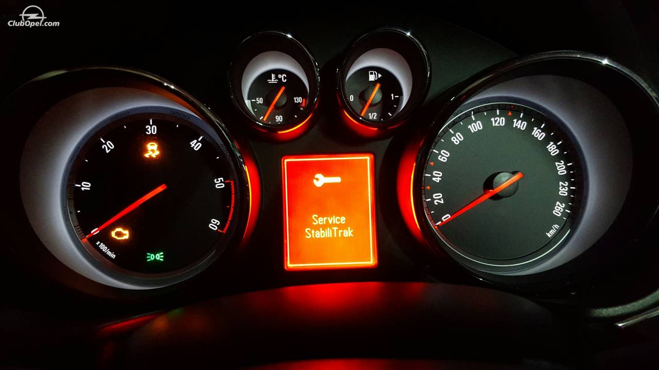

Salut Gyzmo, incerc sa ma documentez referitor la doua mesaje pe care le-am primit in BOT, bord azi ! Parca stau la coada ale naibii ! Gasesc aici ca ai un senzor de AFL poate dupa ce fac un control la service si se adevereste ca ar fi acesta devina il cumpar de la tine. Ma rog sa scap cu un bec de cornering ars.F11 .mesajul este AFL Service, merg ambele faze ...n-am incercat corneringul ce-i drept, n-am putut gasi pe cineva sa dea cu ochiul..
Apoi dupa ce am bagat in OBD un aparat de diagnoza personal l-am scos fara sa opresc motorul, la 10 secunde mi-a aparut martorul si mesajul Stability track................Vine sfarsitul lumii ? Sau ce? Multumiri pentru luminare !
A..acum vad Aladin are senzorul..ii dau un pm...
Am corneringul stanga ars. Dar stability track ?
