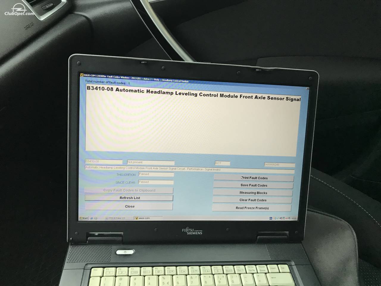

Salut! Am si eu martorul aprins in bord la un Opel Astra J. Codul de eroare este B3410-08. A mai avut cineva aceeasi problema si a rezolvat-o?

Normal...de la zapada..., ai dereglat/indoit placuta de la senzorul de pe puntea fata...

Merci! Si cum se rezolva asta? Inlocuire? Eu sunt din Iasi, crezi ca cei de la AndeMotors ar putea sa le regleze cumva?

http://workshop-manuals.com...nsor_replacement/
Posibil sa fie si conectica de la sensor...,a intrat apa si au oxidat contactele..., banuiesc ca pot "rezolva" aceasta problema...

Din cand in cand imi apare si mie eroarea de headlight leveling malfunction pt o secunda in bord pe drumurile denivelate. La diagnoza cu op-com mi-a aprut eroarea B3410-08. Am inteles ca as putea verifica conexiunea senzorilor dar nu stiu exact unde sunt pozitionati. Ma poate ajuta careva cu mai multe detalii? Multumesc!

uite unde gasesti senzorii;
http://ecat24.com/opel/cata...0/591/1719/16572/

Multumesc penru ajutor ravencatalin, am depistat problema, la una din mufele senzorilor pinii eau un pic indoiti. Am schimbat mufa, sper sa nu mai apara eroarea. Very Happy

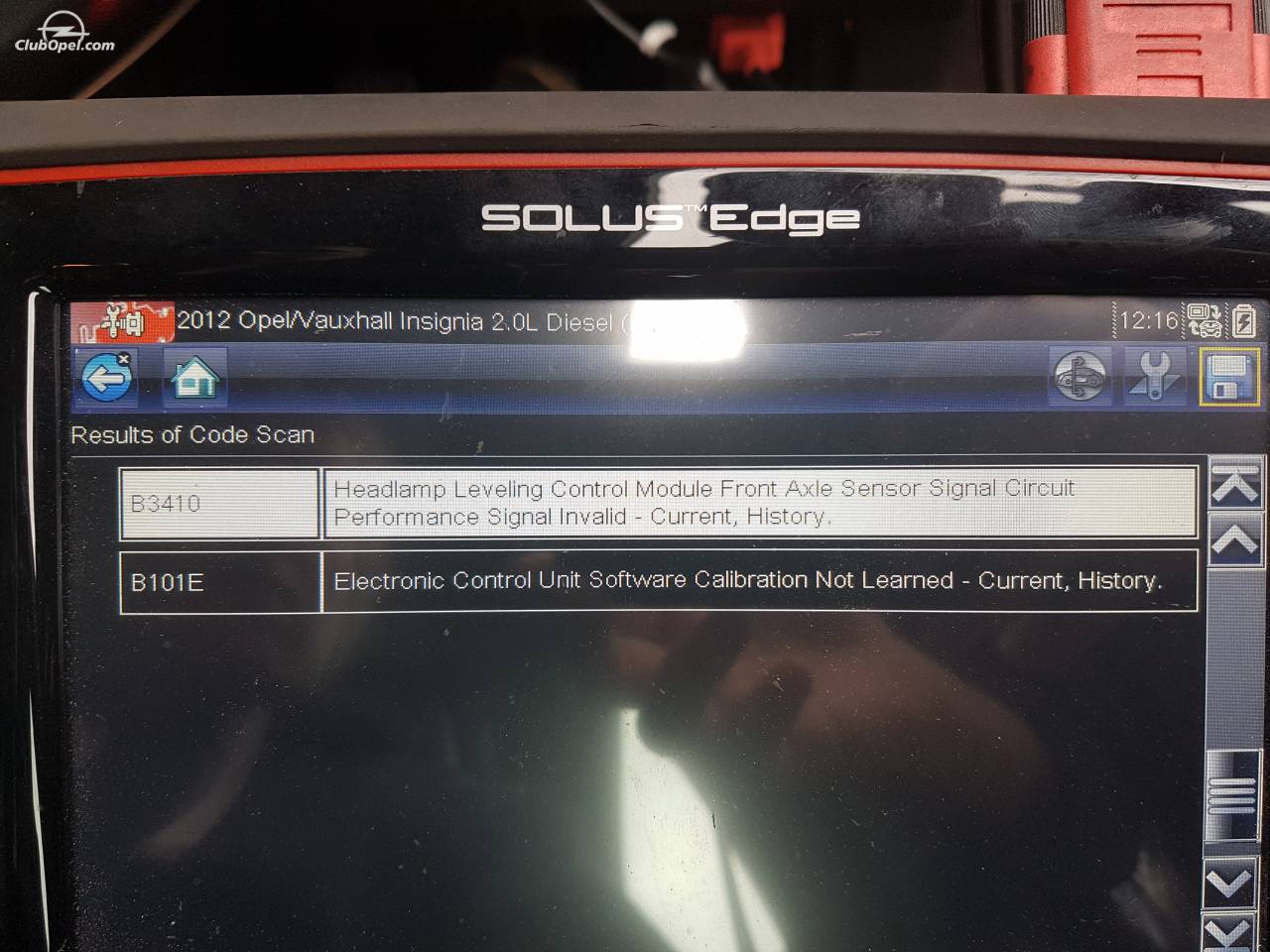

Salut...am si eu aceeasi problema la o Insignia Elite 2012 160 cp...dupa ce pornesc motorul imi apar doua erori..."service AFL lamp" si "headlamp levelling malfunction-contact service" si imi ramane un martor galben aprins in bord. Interesant este ca functioneaza totul...cornering-ul, faza scurta, faza lunga. Am fost la un service auto si mecanicul a pus-o pe tester...din tester fascicolul se misca sus-jos, stanga-dreapta, isi schimba forma...dar imi gaseste doua erori care nu pot fi sterse. incerc sa atasez poza cu erorile gasite. Scrie acolo ca senzorul de pe puntea fata ar fi de vina. Am ridicat masina pe elevator dar nu l-am gasit. Mentionez ca masina am cumparat-o cu eroarea asta...e posibil ca proprietarul anterior sa-l fi scos? Daca ma puteti ajuta cu orice informatie despre erori si cu ceva poze legate de pozitia senzorului de levelling de pe fata raman dator.
Multumesc.

E pe cadrul motor, in fata basculei... arata asa

...stiu ca e o intrebare idioata...pe partea dreapta?...fiindca eu nu am senzorul...e posibil ca proprietarul anterior sa-l fi scos?

Poza arata partea stg... ai sageata cu sensul de mers al masinii pe poza.
Daca nu ma insel, cred ca are pe ambele parti.... are si pe spate.
