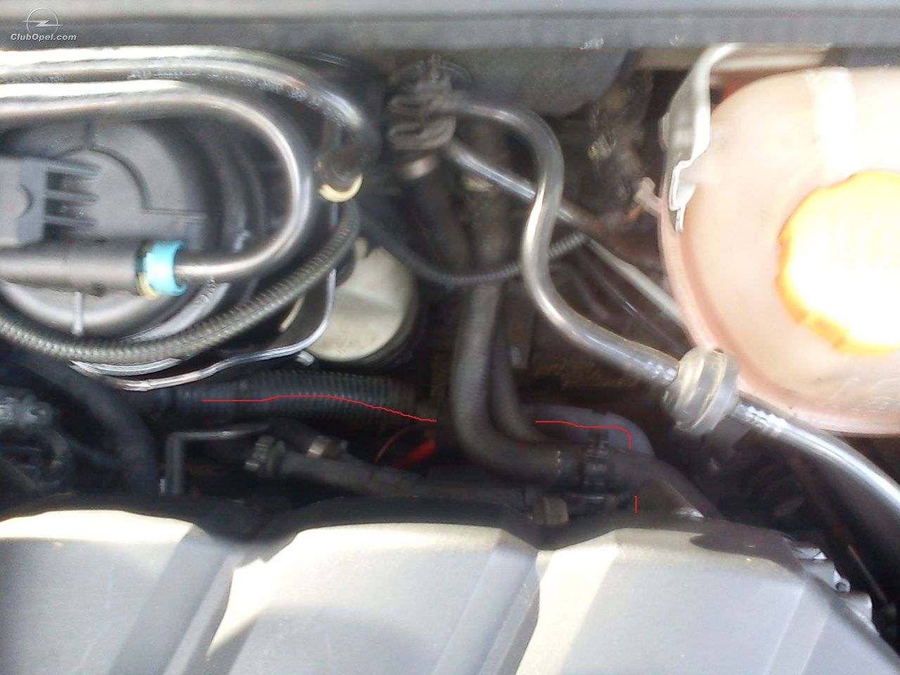

! PROBLEMA REZOLVATA ! Z19DTH, 2008.
Dupa 9 luni de chinuri si aproape 2000€ cheltuiti prin service-uri si reprezentante.... am gasit problema in fata blocului . Un fir intrerupt!
(EX)Simptome: Imi dadea suturi in mers la accelerare si/sau virare, se aprindea martorul ESP, palpaia ABS si servo, Se aprindea martorul baterie, imi cadeau luminile exterioare, AC, player.... si in final, cand temperatura motorului era cea normala de functionare... mi se oprea motorul in mers (de la treapta1 la 6, indiferent de viteza).
Daca masina statea in soare o zi intreaga si voiam sa o pornesc.... la punerea contactului ramaneau aprinsi ABS, ESP, servo si nu pornea, evident!
Solutia: nici o piesa schimbata pe masina, doar miscat putin manunchiul de fire care trece prin spatele motorului si pe sub releul de la bujii... la blocul de relee.
Am postat imaginea, manunchiul de fire e cel marcat cu rosu, iar buba era chiar la curbura.
