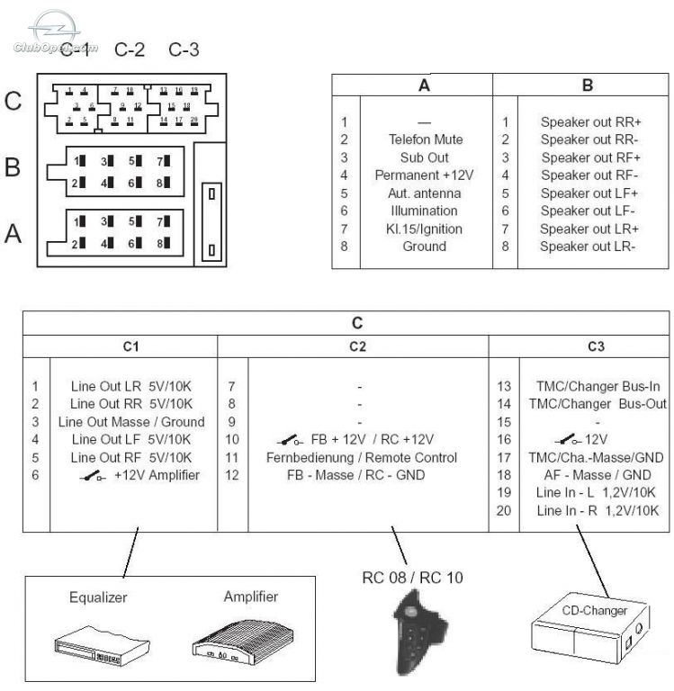

imi apare data ora temperatura.....nus de casetofon a avut masina din fabrica:(.......am desfacut toata grija din bord....mufa de la afisaj are toate firele iar mufa care intra in casetofon cred ca a fost si asta schimbata pt ca nu are toate firele:(...are cineva o schema cu firele care ar trebui sa le aiba mufa care intra in casetofon?

Lasand gluma la o parte ,ce ar mai aparea acolo ar fi un computer de bord sa iti arate consum, cronometru si ce mai are computeru de bord ,range plus altele care acum imi scapa( asta daca ai pe masina CB) nu stiu exact daca respecta realitatea cu ce este pe masina dar 95 % ar trebui sa potriveasca schema cu firele

dak are tid nu o sa ii apara alea. o sa ii apara numai ora temperatura si data pe al 2 lea rand. nu e buna mufa care intra in casetofon. dute la un electronist sa iti refaca mufele.

mufele sunt ok...am verificat...din care am auzit ar putea sa fie mai multe probleme:1.tid-ul s-ar putea sa fie blocat si ar trebui resetat index-ul(ar vrea sa aflu cum se face asta)2.tid-ul s-ar putea sa nu fie compatibil adica in unele tari s-au montat tid-uri care nu afisaza:(..mentionez ca masina a fost facuta pt romania si nus ce tip de tid s-a montat pe ia.3.ar trebui sa ii fac un fel de sincronizare intre casetofon si tid dar nici asta nus cum se face...am incercat cu apasarea tastelor 3 si 5 sau 4 si 6 dar nimic....😢.
