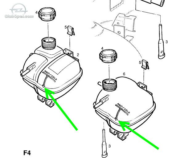

Pana aici trebuie sa fi, nu peste OK.
Daca te uiti mai sus de el este un scris KALT/COLD si de la el pleaca o sageata pana la gulerul de nivel.

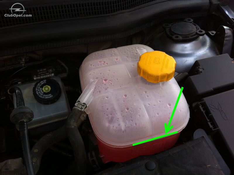

Vezi in poza. Nivel Antigel.
