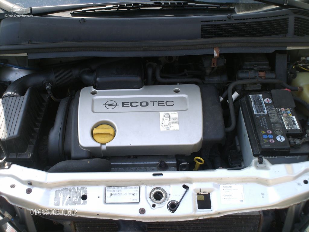

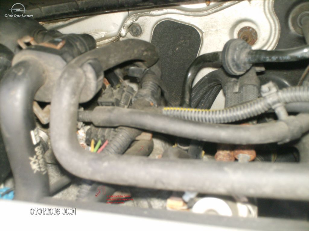

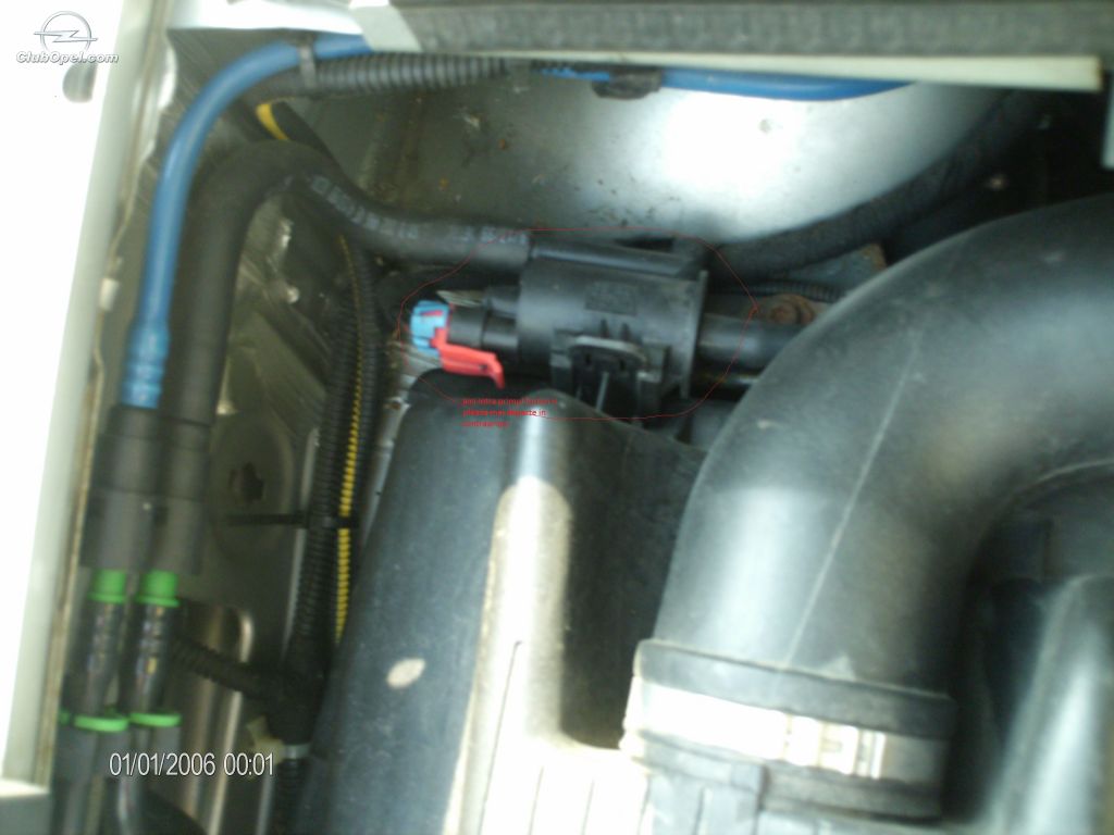

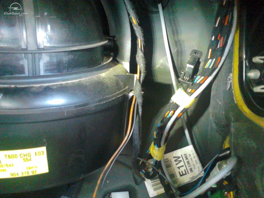

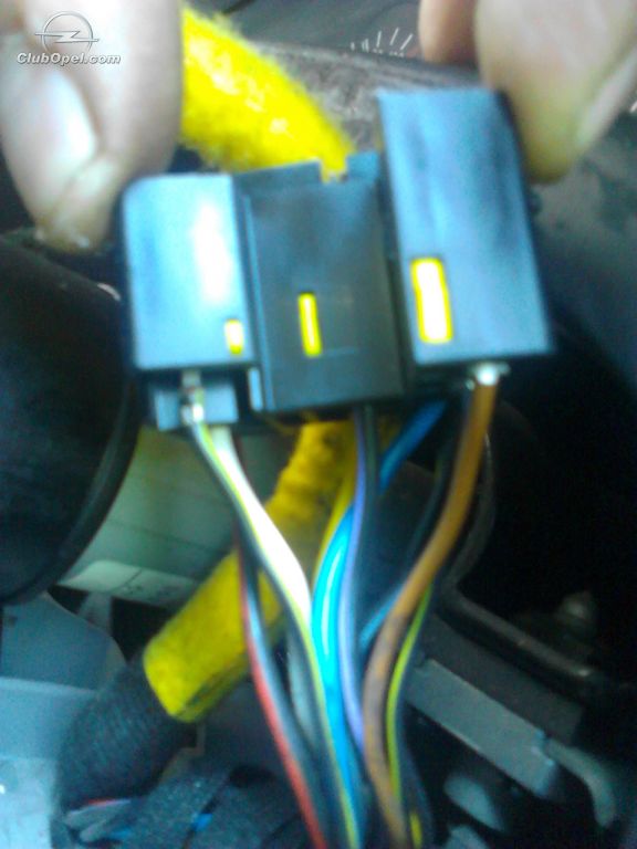

Se pare ca nu a fost apa din benzina Sad( , cand am cumparat masina din germania la motor se auzea cum trage aer fals ,am ajuns acasa si am gasit 2 furtune care erau scoase unul din celalalt ( unul mai gros fisurat) le-am bagat la loc si am pus un colier ( unul dintre furtune duce intr-un senzor sau ceva electric care e prins pe filtrul de aer si de acolo pleaca pe o conducta de plastic in partea dreapta sub contraaripa),totul a fost bine mersi pana am iesit vineri pe autostrada ,cand incercam sa o tin constant la 110-130 pur si simplu imi taia benzina (dadeam sprituri pe pedala de acceleratie si iar mergea mai departe1-2 km) mi-a trecut prin cap sa scot acele furtune unul din celalalt si le-am lasat libere si a mers pana la valcea si inapoi fara probleme .
Am tot cautat si pe forum si pe google poze ca sa-mi dau seama ce rol au acele furtune dar din pacate nu am gasit nimic , poate ma ajutati cu un sfat , daca intre cele 2 furtune exista o valva cu sens unic sau poate e ceva infundat dar nu stiu de unde sa incep ( am gasit si cum se pune o poza ,dar se pare ca nu ma descurc cu paint-ul e scrisul prea mic, )

in prima poza este electrovalva de la canistra-carbon,in timpu mersului daca tii mana pe ia trebuie sa simti cum lucreaza,,bazaie,,daca nu face nimic,testeru este baza
in poza 2 nu inteleg nimic

pe tester nu mi-a aratat nici o eroare data trecuta ,in a doua poza e furtunul care vine de sub capacul ecotec si intra acel furtun de la electrovala in el , si acea electrovalva ce rol are ? ce face mai exact ca si azi cand am legat iar furtunele intre ele parca are o usoara ezitare la sprit (o sa incerc maine sa-i mai fac o poza poate se vede mai bine )

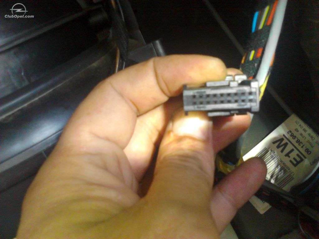

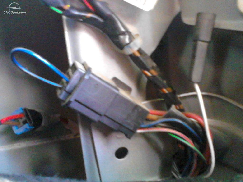

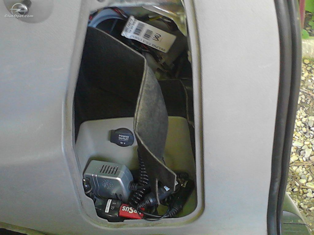

Imi puteti spune daca mufa de la stergatoare are firele pentru mid?
Am mai gasit o mufa in partea dreapta sub torpedo imi puteti spune de la ce este?
Si inca doua mufe in dreapta spate
Cea mica cu un singur fir are + doar la punerea contactului

una din cele doua din spate,cred ca este rotunda,este de la priza de la carlig,am schimbat azi un bec si am vazuto acolo
nu cred ca desface nimeni imbracamintea/capitonaju de la masini sa se uite la mufe sa vada ce si cum,doar daca,,,are treaba pe acolo,,,

Da ai dreptate, dar ma gandeam ca poate poate a mai umblat cineva pe acolo si stie Very Happy
Si mufa aia e patrata nu rotunda (de care zic eu)

sau patrata nu am dat chiar asa mare atentie,doar ca am vazut ca se duc niste cabluri sub masina si am zis ca sunt de la priza de carlig,ma,,ardea,,mai tare de becu de la frana care sia trait viata

Multumesc nicu ,cu mufa patrata m-ai lamurit
