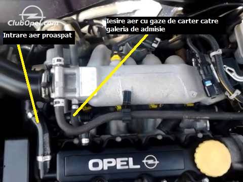

Salut, Z16SE nu are PCV, ea are urmatoarea functiune http://www.youtube.com/watch?v=EPIfI9aZHt4. La Z16SE ca si la alte motoare Opel/GM exista un alt sistem de ventilare a gazelor de carter, ele sunt "trase" in admisie in mod continuu printr-un sistem de circulare aer proaspat pe sub capacul culbutorilor de unde sunt preluate gazele si bagate in admisie unde sunt amestecate cu aerul si gaze arse de la EGR si bagate in cilindrii. Avantajele sistemului Opel/GM e ca fara supapa PCV, n-ai costuri de mentenanta sau schimb de piese(am inteles de la prieteni cu BMW ca au mari probleme cu infundarea supapei)
In imagine se vede furtunul gros care deriva inainte de clapeta de acceleratie si intra in capac culbutori, si furtunul subtire de la capac culbutori la galeria de admisie. Asta e circuitul. Avantajul e ca totul ramane ecologic(vaporii nu afecteaza mediul),dezavantajul e ca vaporii sunt uleiosi si murdaresc admisia foarte rau.
