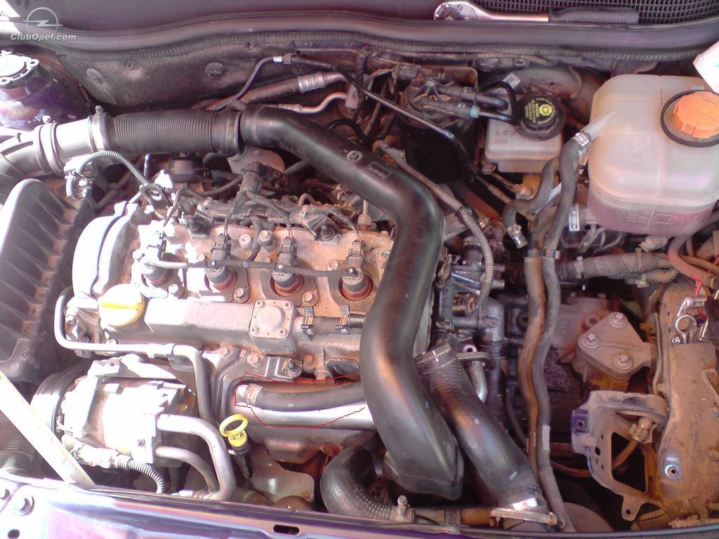

Baieti recomanda a schimbi mai multe furtune. (nu dureaza mult si cedeaza si celelate citeste in link.)
Te lamureste baieti.
Furtun apa Astra G z17dtl din 2007
https://www.clubopel.com/lin...p=1309154#1309154
octavianvarzaru a scris:De preferat sa le schimbi pe toate pentru ca vor incepe sa se sparga pe rand si pretul antigelului este destul de piperat ca sa il pierzi la fiecare schimb de furtun. Din cate imi amintesc toate furtunasele de genul asta sunt vreo 5 si se gasesc doar pe original. Eu nu le-am gasit la reprezentanta, cu toate ca ar fi fost normal sa le aiba, ci la un magazin specializat in piese Opel care le aveau si pe stoc.
