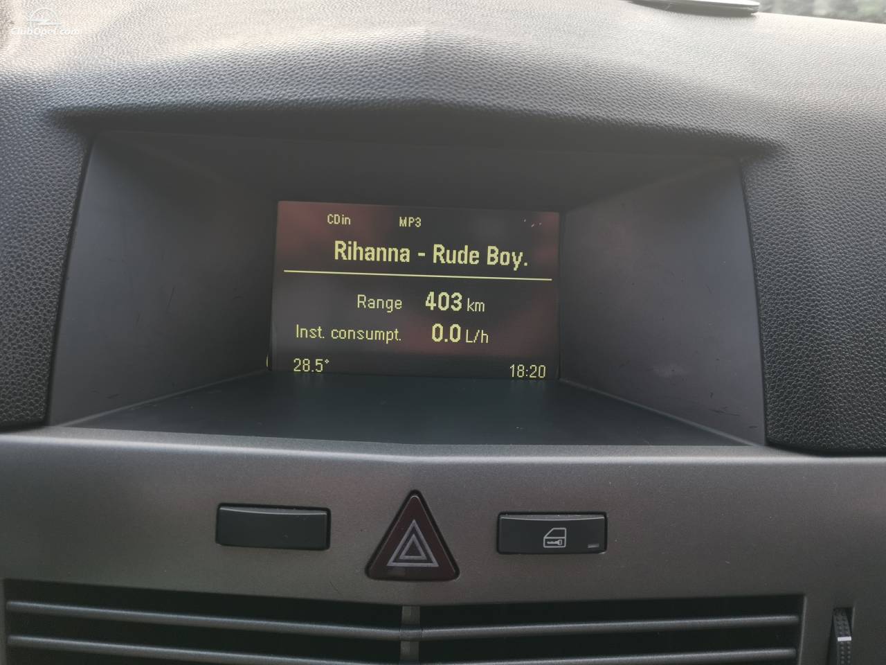

Salutare tuturor!
As dori sa instalez un GID in locul display-ului BID de pe masina mea Astra H 2005. Mentionez ca nu cunosc codul la GID si nici nu am acces la masina de pe care a fost demontat.
La CD30Mp3 am codul. Am cele doua dump-uri, ma poate ajuta cineva sa fac imperecherea? Am o interfata OpCom. Multumesc.

Ai reusit cumva sa il instalezi, macar de proba, sa vezi daca este functional? Nu de alta, dar sa nu muncesti degeaba.
Tot atunci, ai putea sa vezi si daca nu cumva, din greseala, este deja in "delivery state". In functie de rezltat, inaintezi...
O sa incercam sa te ajutam, ori eu *desi am cam putin timp liber in perioada aceasta) ori alti colegi, reusita mai depinde si de "scule".

Am reușit sã instalez GID-ul. În prealabil am aflat codul de securitate aferent unitãții GID pe baza hex-ului din EEPROM. Înainte de a monta GID-ul pe mașinã am dezactivat protecția de la radio CD30MP3 iar dupã instalarea GID-ului le-am împerecheat cu PIN-ul de la display (apãrea pe ecran Radio Safe). Am detaliat în speranța cã ajutã și altor colegi interesați. Toate bune!
L. E. - Înainte de a-l monta pe mașinã am înlocuit și cele 38 de LED-uri SMD portocalii cu unele albe.. 😁
