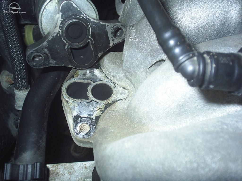

am demontat valva EGR la un Z18XE....,cred ca a mai fost curatata ca nu am vazut nici o garnitura....,ma puteti ajuta?

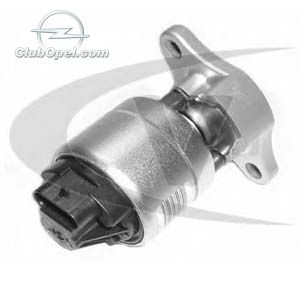

sall,nu am fost foarte intuitiv sa si fac cateva poze...,dar la noi la Z18XE valva EGR este intre motor si bateriesub acel capac de plastik pe cvare scrie EUROTEC,AM CURATAT-O SI FACUT PROBE DACA INCHIDE SI DESCHIDE SI ESTE OK,voi incerca sa trimit si o poza cu EGR este identica cu cea demontata langa motor...,si sunt doar doua suruburi de demontat...cu tubulara torx
