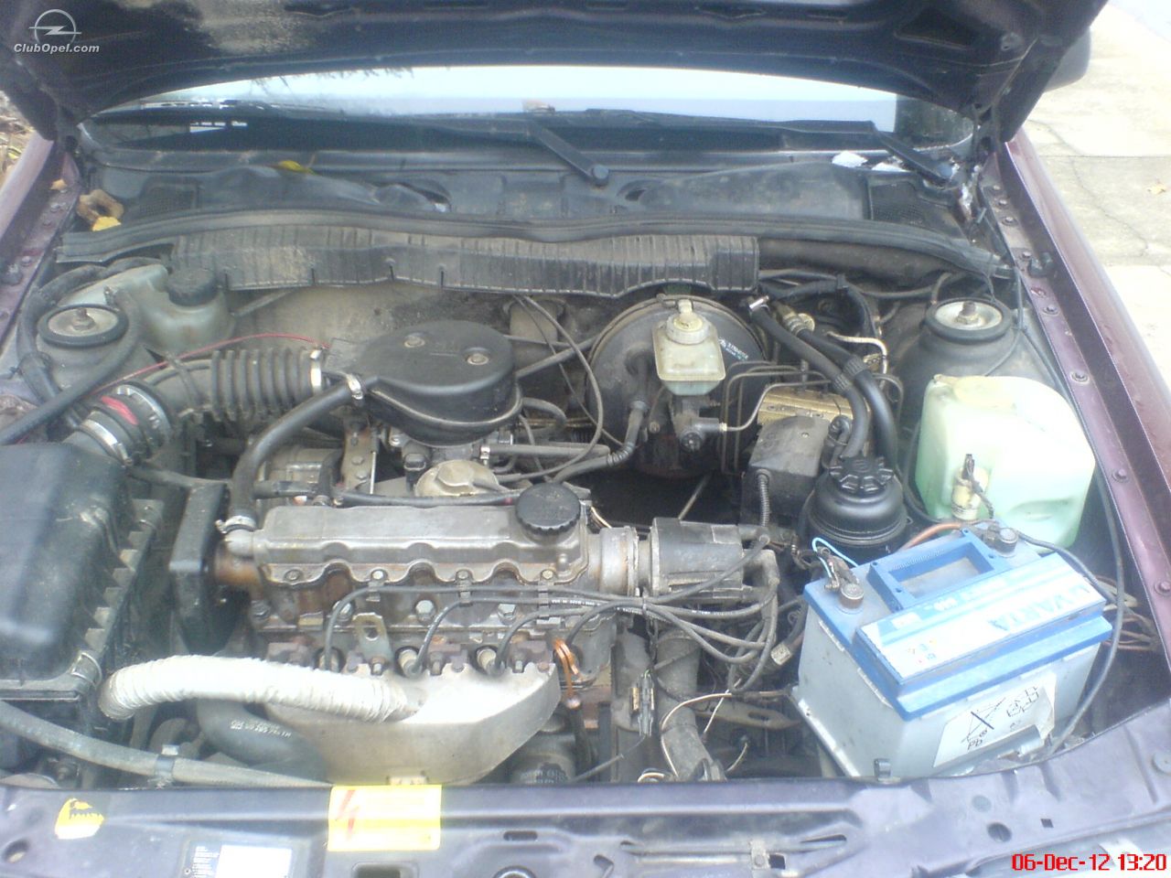

Salutare
Detin cu mandrie un Opel Vectra A din 92 de 1,6 cnz si cum noua taxa de mediu ne cam taie elanul de a mai achizitiona alta , m-am decis sa investesc in ea cu gandul ca imi va ramane pe veci.asta daca ma sfatuiti voi daca merita. Am pete mari de ulei sub masina si fac complectare cam 1 l la 500km La fel si la pompa servo si la bidonasul de apa Bate o planetara in curba si am joc la directie Lucrul bun la masina este ca se mentine bine pe drum,nu e coapta si este destul de confortabila la anii ei Ma intreb daca merita sa investesc in ea (RK la motor) sau sa cumpar un motor SH pe garantie dar aici imi este iar groaza de plimbari pe la RAR si cine mai stie pe unde Daca strang bine de cureaua bugetul alocat va fii undeva la 25-30 mil vechi (aproape iau alta).Ce ziceti? ma incadrez?sau nu merita.
  • Dany94ro
  • Mesaje scrise: 97
  • Locatie: Teleorman
  • Masina: Vectra 2001 z16xe
  • Cont inregistrat: 24 Aug 2012
Cu banii aia cred ca este mai bine sa investesti in vectra daca ii stii problemele si nu sunt multe, cu 20 de mil cred ca o pui la punct si mai te duce cativa ani buni vectra. O reconditionare de motor nu stiu cat ajunge la c16nz dar o planetara noua ajunge la aproape 4 mil cu montaj inclus, la servo trebuiesc inlocuite semeringurile, daca zici ca pierde uleiul, acestea nu costa mult dar manopera costa pentru ca dureaza foarte mult, un radiator sh il poti gasi cu 50-150lei depinde de unde il iei, jocul de la directie poate fi din caseta de directie ori din coloana de directie.Petele de ulei de sub masina pot fi si de la servo sau baia de ulei fisurata. Parerea mea este sa investeti in vectra decat sa cumperi o cazatura cu banii aia.
  • classicfan
  • Mesaje scrise: 41
  • Masina: Meriva 2007 Z17DTH
Suma de care vorbesti este exagerata. Sa fim seriosi. Primul lucru - elimini pierderile de ulei. La C16NZ sunt 2 garnituri la baia de ulei. Schimba-le pe amandoua, (V. Reinz) multi mecanici lasa una singura si in locul celeilalte pun mastic. Daca ar fi baia fisurata ar trebui sa ai becul aprins (daca nu e ars). Din cate am vazut in poza mai jos e buba. Dupa ce nu mai ai pierderi poti verifica daca motorul consuma ulei. In functie de asta te hotarasti daca ii faci un set. Poti verifica daca pierde ulei de servo din cauza pompei sau pe la furtune, care la vechimea masinii pot fi coapte. Nici asta nu te costa mult. Bataile la planetara se rezolva de cele mai multe ori prin schimbarea capului de planetara doar. Nici asta nu costa prea mult- in ici un caz 400 RON. Cu jocul la directie e mai complicat, ca s-ar putea sa ai nevoie de schimbarea casetei in cel mai rau caz. Poti incerca cu una second, daca nu are pierderi poate fi OK. Dar mai intai trebuie sa verifici bucsa din caseta ca aia se schimba si poate avea uzura (e ca un ochelar) precum si bieletele de directie si abia apoi cand stii ca astea sunt bune verifici caseta. Caseta noua si ochelar merg si de Cielo dar sunt mai proaste si nu te sfatuiesc. Nici astea nu te costa mult. Vasul de expansiune (bidonasul de apa cum ii zici tu) gasesti si nou si second unul bun. Modelul asta de Vectra este unul dintre cele mai ieftineOpeluri alaturi de Astra F la intretinere. Bafta multa
