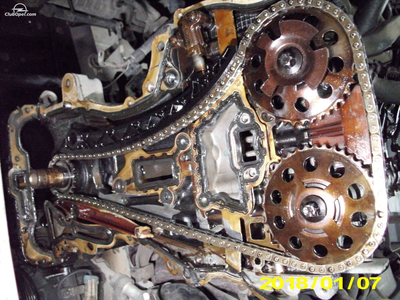

Patina distributiei s-a stricat, lantul a batut si a spart baia de ulei. Uleiul a curs si pentru ca am mai mers 30 km, are span de aluminiu la motor cum se vede si in poza. Mai merita reparat si curatat spanul sau sa incerc loteria cu un motor second-hand?

Eu zic sa schimbi distributia, baia si sa vezi cum merge.

daca tot il desfaci fa ca la carte cureti tot cu diluant... si suflii cu aer comprimat toate canalele de ungere... posibil sa mearga ceas dupa... logic cu distributie noua... asta daca stii motorul de nou... altfel e munca in zadar iesi mai ieftin cu altul second.

La service mi-au spus ca pot sa inlocuiasca patina fixa distributie si garnitura distributie dar ca nu se baga la curatat. Stiti vre-un service care ar face si curatatul de span?
Pun si poza unde a batut lantul de a curs uleiul.

Desfaci motorul si verifici, daca e ceva dubios abia atunci poti lua decizia pentru inlocuirea cu alt motor.
