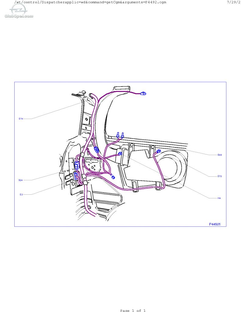

salut.am si eu o problema cu electrica de la haion. mai precis am schimbat haionul pt ca am fost lovit si nu-mi mai functioneaza nimic ce tine de electric la haion si anume inchidere lumini numere stop frana si nu-mi dau seama care ar fi problema. daca stie cineva -exista cumva vreo siguranta aparte pentru haion sau care ar putea fi problema.

mufa x24 este conectata?

era exact acea mufa de care zicea catalin. mersi frumos. era deconectata probabil am tras un pic mai tare de cabluri. dar totul s-a rezolvat asa ca mersi mult pentru raspunsuri.
