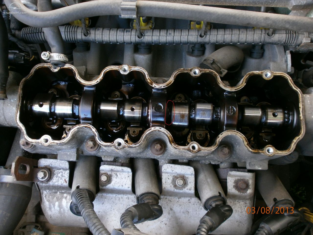

Povestea mea este urmatoarea.Detin un Opel Astra G 1.6 8v Z16se an 2001 la care s-a rupt axa cu came.Problema cea mai mare este ca momentan sunt cu masina in Anglia si nu stiu in ce parte sa o apuc.In drum spre casa in viteza a 4-a schimband in a 5-a la o viteza de vreo 65 la ora am simtit ca a dat in nas masina si dupa 100 metri sa oprit motorul.Incetinand am reusit sa pornesc motorul dar tremura rau si nu puteam accelera mai mult de 3500 ture.Am parcurs asa cu ea aproximativ 5/6 km pana in parcare.Am ajuns acasa,am pus testerul pe ea si mi-a dat 2 erori :P0340 si P0300.
A doua zi am schimbat senzorul axei cu cama,bujiile si bobina de inductie cu fise cu tot.Surpriza,la fel mergea,tremura de zici ca era tractor.Am stat asa doua trei zile,nepornind motorul,si pana la urma am descoperit ca axa este rupta la bujia a 3-a.
Deci functiona doar in doua pistoane.Din vorba in vorba uni spun ca sunt afectate si supapele si ce mai e pe acolo,iar altii spun ca sa schimb doar axa si garnitura de chiuloasa si va merge perfect sau sa schimb tot motorul.Tin sa mentionez ca am schimbat distributia (curea,pompa,rola etc tot nou)acum o luna si am doar 4000 km cu ea.
Acuma nu stiu ce sa fac ca aici servisurile sunt usturatoare la buzunar,de aceea va rog daca ma puteti ajuta cu ceva sfaturi cum sa procedez.

Din ce stiu eu, ca sa scoti axa cu came fara sa dai jos ckiulasa la Z16SE e foarte dificil. Nu e imposibil, dar e foarte dificil.
Legendele spun ca la motoarele cu 8 valve ruperea distributiei (efect echivalent) nu duce la distrugerea supapelor. Cel mai bine insa e sa desfaci motorul (dai jos chiulasa) si verifici.

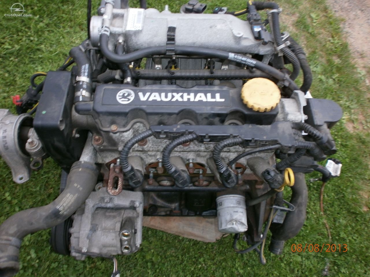

Daca e sa te intorci acasa, intereseaza-te, sunt oameni care aduc masini din Anglia (vezi cocosai), prin intermediul lor ai putea incerca sa te lipesti de o retea, sa pui masina pe o platforma si sa o aduci acasa. Apoi eu iti recomand o capitala de motor (il faci bucati), cum stateai cu consumul de ulei? poate profiti de ocazie si il si segmentezi.
LE: uite aici:
https://www.clubopel.com/vie...p=1581320#1581320
cat costa distractia. La asta mai adaugi axul cu came, care va fi undeva in jur de 1500-2000 RON (daca s-au pastrat preturile de acum 4-5 ani) sau muuult mai ieftin daca il iei de pe ebay
http://www.ebay.com/sch/i.h...t=0&_from=R40
LE: uite aici:

Am patit de cateva ori cu ruperea distributiei si a axului cu came.Iti garantez ca 4 supape le ai indoite,si odata cu indoirea supapelor se duce si scaunul la chiulasa,daca schimbi supapele le schimbi si semeringurile si ce o mai fi,si, mai ales ca supapele se cumpara la set.Dute la dezmembrari,cauta o chiulasa SH,aici in romania nu depastese 100 de euro,cumpara garnitura de chiulasa si axul cu came si daca te descurci cu mecanica si reusesti sa schimbi singur,toata "distractia" te costa pana in 800 de lei.Bafta

Este foarte posibil ce zici tu,dar nu mai bine dai atunci 250 de euro si iei alt motor?pentru ca daca schimbi axul,garnitura,supape,refaci scaunele supapelor,poate a indoit ghidajele supapelor,mai si segmentezi,mai schimbi si semeringurile alea de la supape,trebuie trasa iar la punct si etc,sari lejer de 1500 de lei si poate daca sa ovalizat chiulasa sau altceva,poate ca peste ceva timp dai iar de aceasi problema,cel putin eu asa vad cea mai ieftina solutie

vallyku, sunt de acord cu mafiozzo
Costurile de reparatie sunt similare cu costurile de motor sh. Avantajul in cazul reparatiei e ca ai motorul pus la punct, si stii ca te tine inca o gramada de acum inainte. Ala din dezmembrari stii in ce stare e? Nu stii, poti sa pici pe unul cumsecade, sau pe unul care are nevoie de o capitala...

Absolut si iti dau dreptate,dar eu ziceam acest lucru din 2 cauze:1 e mai ieftin,2 axul cu came nu se rupe aiurea,adica tu inlocuiesti supapele si etc,dar motivul ruperi acestuia?nu poti sa zici ca sa rupt de la uzura,ca doar nu sa tocit...sa intamplat ceva mai grav si dupa cum am zis eu am patit la fel,mia rupt 3 axe cu came la intervale de 15000 de km intre ele,si nu am rezolvat decat inlocuind motorul.parerea mea finala este ca macar chiulasa sa o schimbe sau daca nu,macar sa o duca la rectificat la un specialist sa verifice planul drept al acesteia si sa refaca scaunele supapelor pentru ca garantez ca 4 supape le are indoite.O seara buna va doresc.
