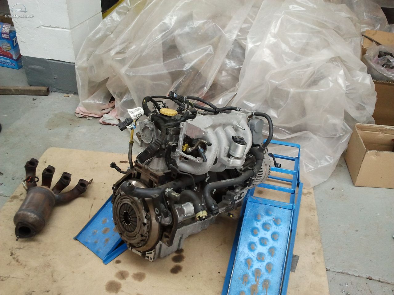

Motorul arata f. bine (cel putin la exterior). Din ce se vede demarorul pare aproape nou si nici soarele la placa de presiune nu este f. uzata. Curea de accesorii originala.
Bafta la montaj si km. cat mai multi!

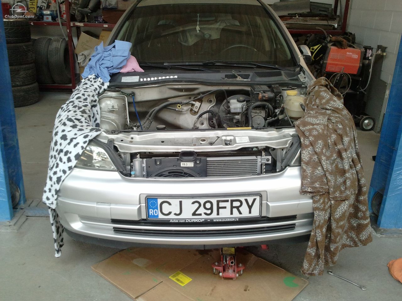

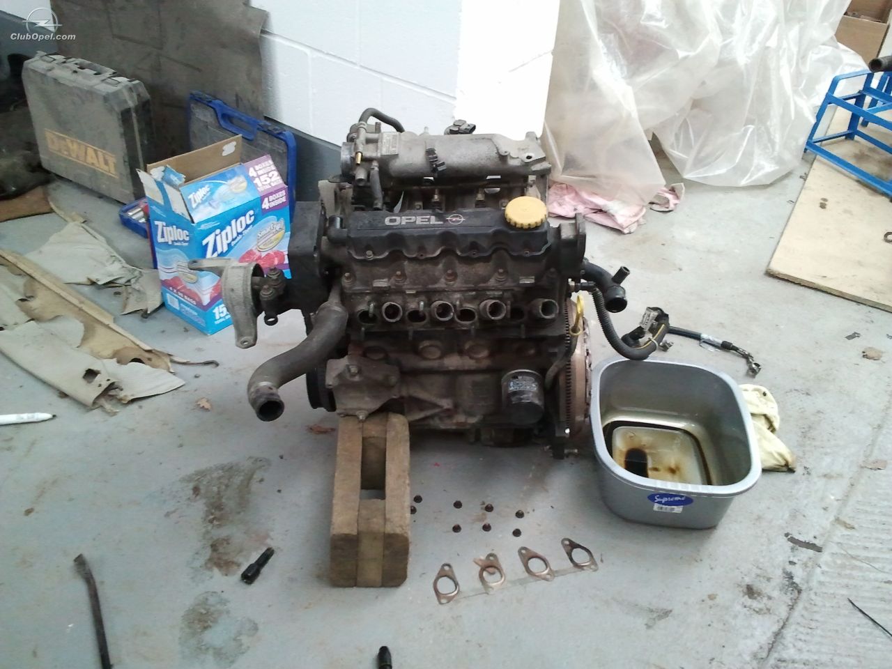

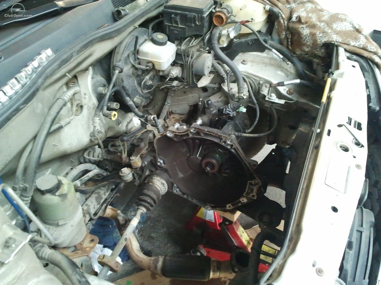

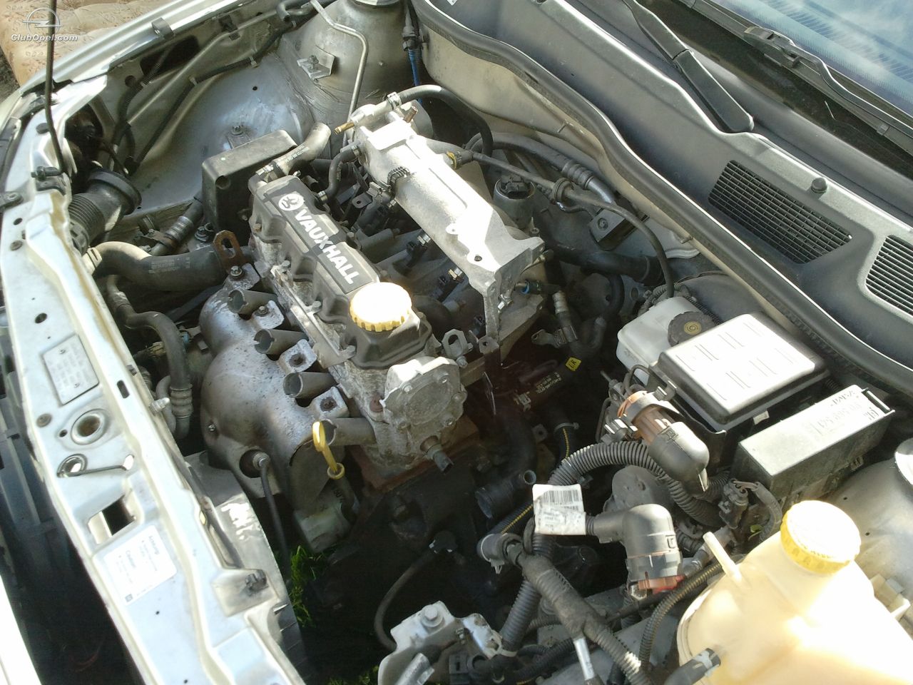

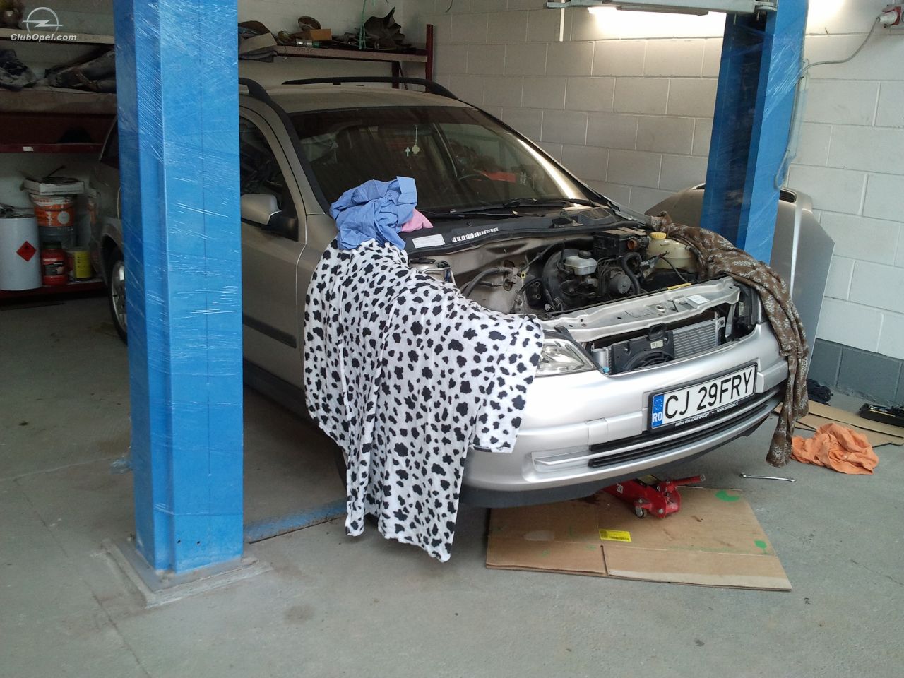

Si distractia a inceput :
Noul motor :
Motorul cel vechi :

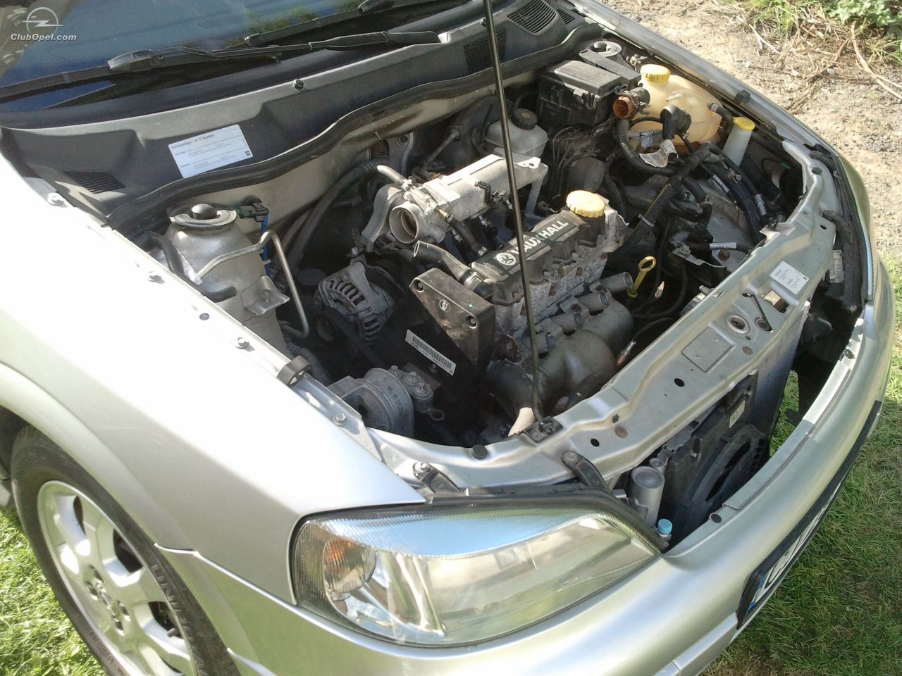

Si din Opel a devenit Vauxhall :
A mai ramas sa schimb uleiul,filtru de ulei,garnitura evacuare de la catalizator partea de jos,antigelul si sa pun partea electrica.

Bravo colegu! Arata mult mai bine! Poti sa iti pastrezi capacul de chiuloasa!Smile) Ai o masina aproape noua de acum! Arata super bine motorul nou!

Mersi mult,oricum o sa schimb capacul de chiuloasa ca nu imi place asta de vauxhall,acuma sper sa nu mai am vreo problema,oricum saptamana viitoare sper sa ii dau cheie Smile

Si motorul a pornit,merge super bine Smile

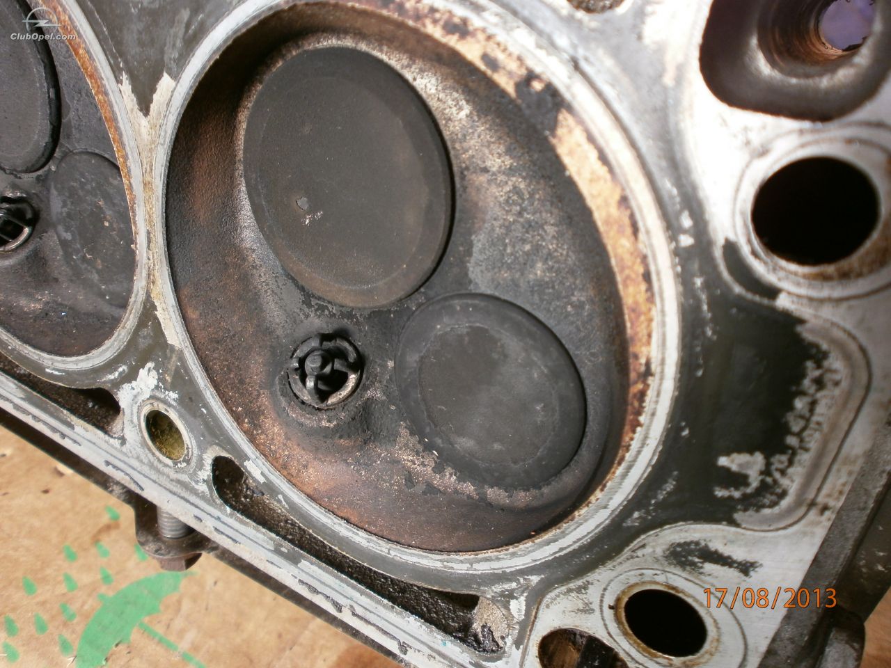

  • ferysson
  • Mesaje scrise: 234
  • Masina: Astra 2001 Z16SE
  • Cont inregistrat: 15 Oct 2011

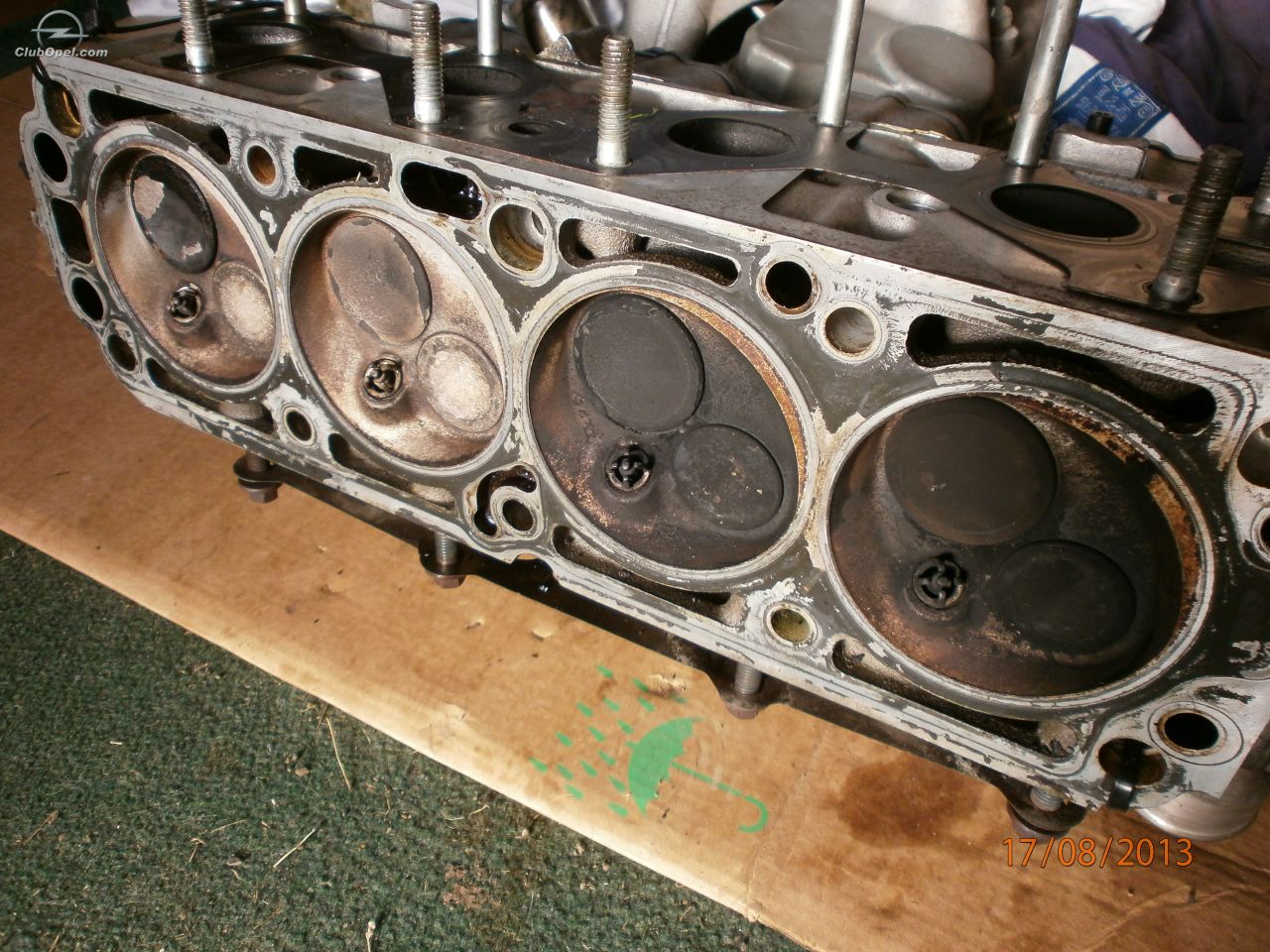

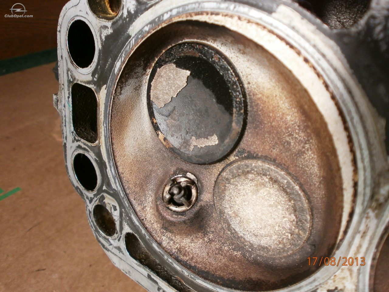

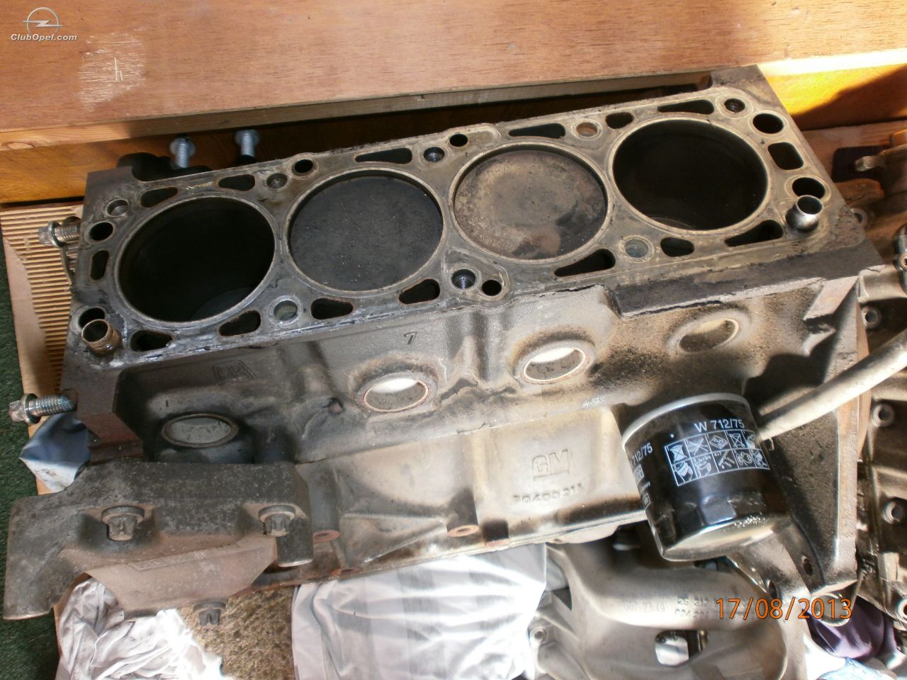

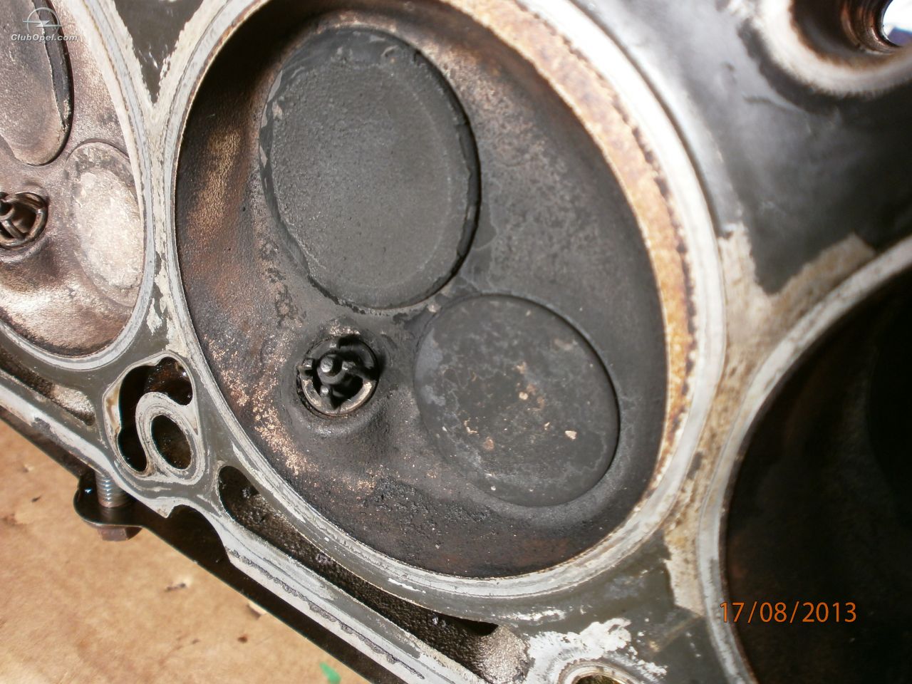

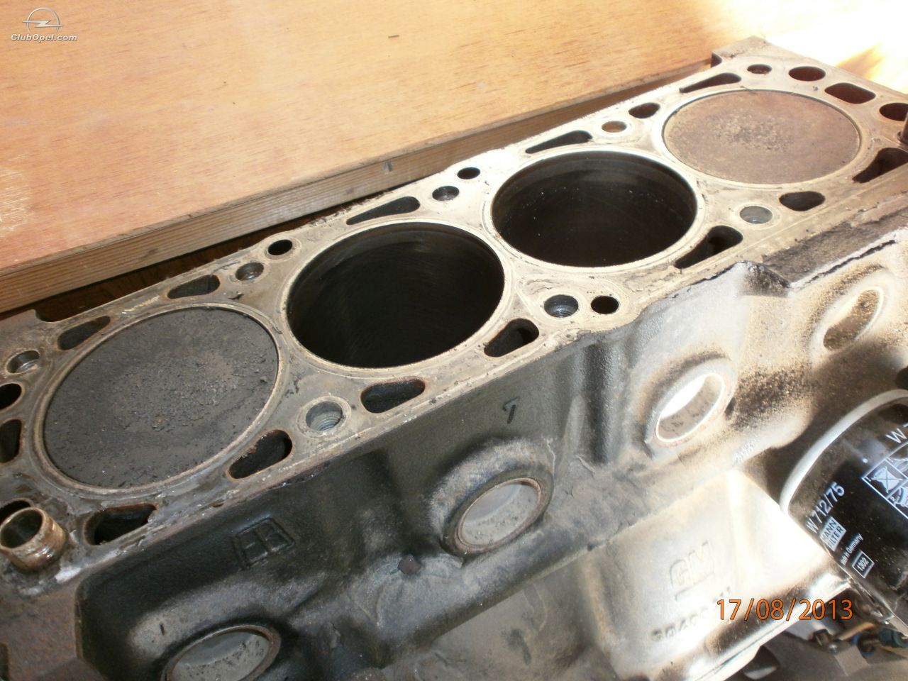

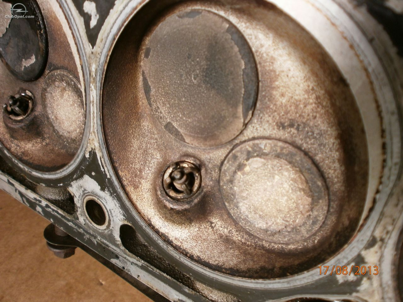

Am desfacut motorul vechi sa vedem ce e acolo ! si surpriza,nu mi se pare ca e distrus ceva pe acolo(supape,piston lovit) doar axa cu came e rupta.Atasez poze sa vedeti si voi.

arata bine noul motor parte intretinut sau putin folosit...
in rest ulei si filtre la timp si combustibil bun
