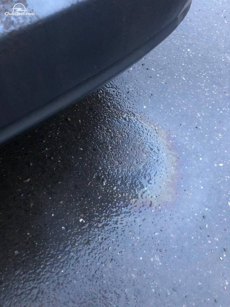

  • PAlexandru819
  • Cont inregistrat: 11 Dec 2020
Nu este turbina si nici injectoarele, nu mai panicati omul aiurea, este vorba de filtru de particule care isi face regenerare.
Am aceeasi problema si am injectoarele noi, turbina noua si am schimbat si senzorii de temperatura aer din evacuare care dau comanda catre injectorul numarul 5.
Porneste masina, pune-o deasupra unei balti si vezi daca iti lasa urme de motorina, daca da e motorina arsa de catalizator pe care o impinge injectorul numarul 5 care se afla pe el.
Ai doua posibilitati :
1.Anulezi DPF , EGR si din soft si fizic.
2.Incearca sa mergi la un drum intins intr-o treapta superioara la 3000 turatii si poate reusesti sa faci o regenrare cum trebuie si injectorul numarul 5 se opreste din a injecta motorina in catalizator.
Sper sa iti fi fost de folos.
