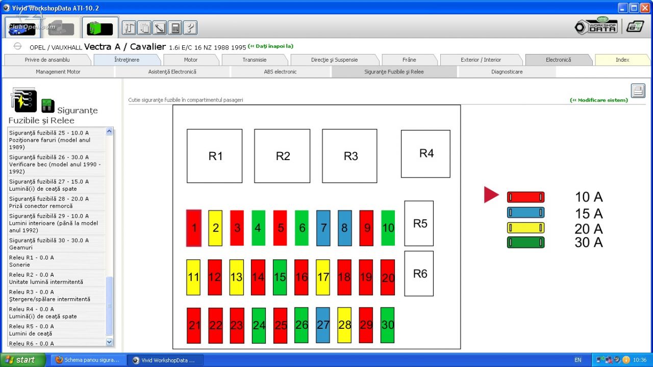

Salutare..am o Vectra a c16nz 1.6i din '93 . Ma poate ajuta cineva cu schema de la tabloul de sigurante pentru ca vreau sa le schimb si sa le pun in ordinea din fabrica..multumesc.

F1=10A, F2=20A, F3=10A, F4=30A, F5=10A, F6=30A,F7=15A, F8=15A, F9=10A, F10=30A, F11=20A, F12=10A,F13=20A, F14=10A,F15=30A, F16=10A, F17=20A, F18=10A,F19=10A, F20=10A, F21=10A, F22=10A, F23=10A, F24=30A, F25=10A, F26=30A, F27=10A, F28=20A, F29=10A,F30=30A.

Nu..nu il am colorat...il am negru..oricum difera anii...a ta e 94 a mea e 92...imi trebuie schema pentru ca mi s-au ars ceva sigurante cand eram pe Transalpina si am schimbat cu altele..nu m-am uitat de cat erau..si acum vreau sa le pun cum trebuie..adica cum a fost cand a iesit din fabrica...schema de la covesanu nu cred ca e buna..ca eu nu am full option pe ea...nu am nici geamuri electrice..nici proiectoare..nici computer cu afisaj..am ceas...

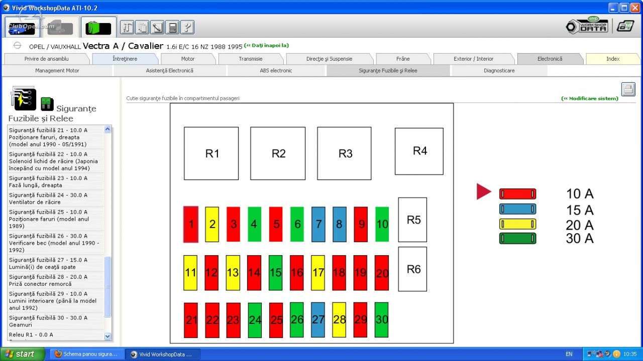

Nu stiu daca astea sunt, asta am gasit....................

Multumesc mult 😊
