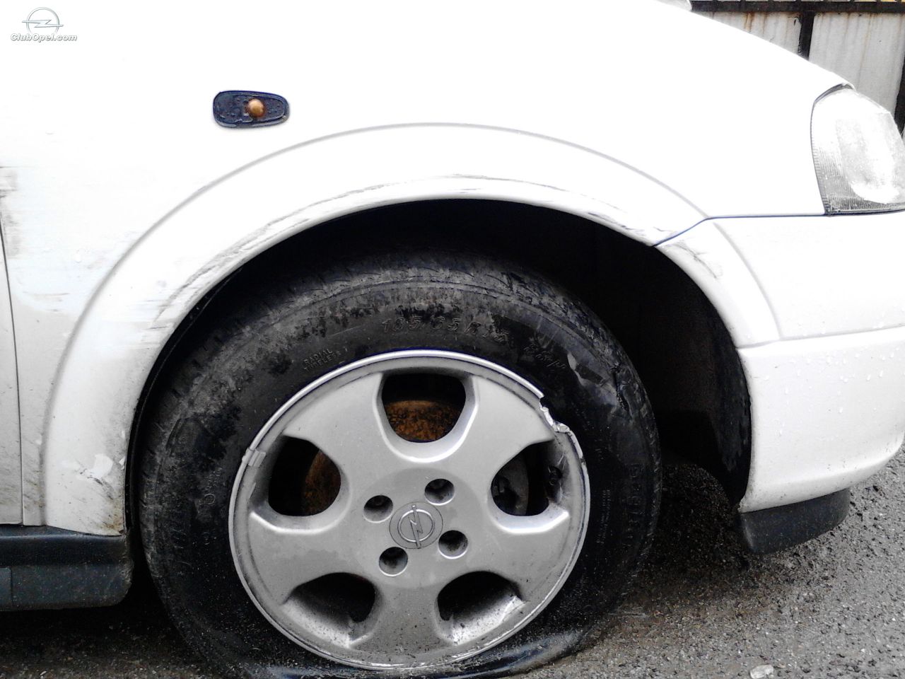

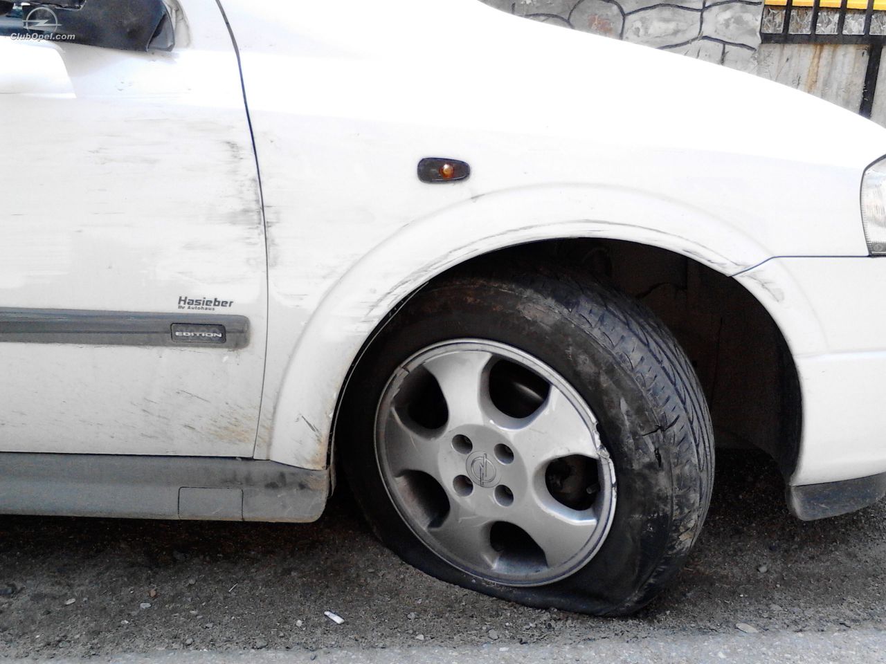

Salutare. Va rog sa ma ajutati si pe mine. Am doua coduri eroare. 7169 si 0038. Mentionez ca nu imi ramane nici un martor aprins si ca masina functioneaza bine. Am un opel astra g din 13.06.200 motot 1.7 dti. Masina a fost lovita putin, mai mult zgariata, dar a fost lovita si in roata (Vezi Poza), in timp ce era parcata cu motorul oprit. Am fost la service si mi s-a schimbat caseta de directie bielete, brat, janta aliaj. La scoaterea din service nu functiona radioul original, fiindui arsa siguranta din spate si si-a pierdut setarea de la geamuri electrice de a se inchide tinand cheia in pozitia deschis (lucruri pe care le-am rezolvat eu). Inainte de a o duce in service masina nu arata nici o eroare si functionau toate. Mi-au mai zis cei de la service ca nu pornea nici pompa servo deoarece era arsa siguranta de la abs ai satatea si martorul abs aprins (inainte de a fi lovita toate functionau perfect) , dar au inlocuit siguranta abs si acum functioneaza si servo si abs. Pot aparea erorile acestea din cauza reparatiei? Va multumesc!!
