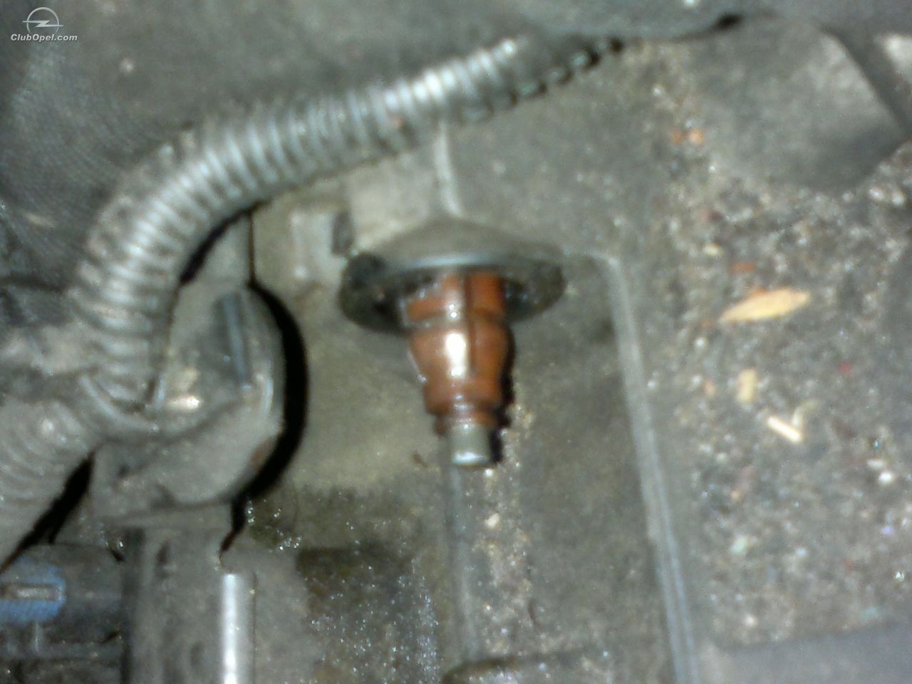

Salutare din nou.
Ieri am reusit sa fotografiez piesa despre care tot vorbeam eu aici in topic.
Sa va povestesc isprava de ieri.
Suparat foc ca cei de la Opel vor sa schimbe tot ambreiajul pt o sa piesa atunci m-am apucat singur sa o repar!

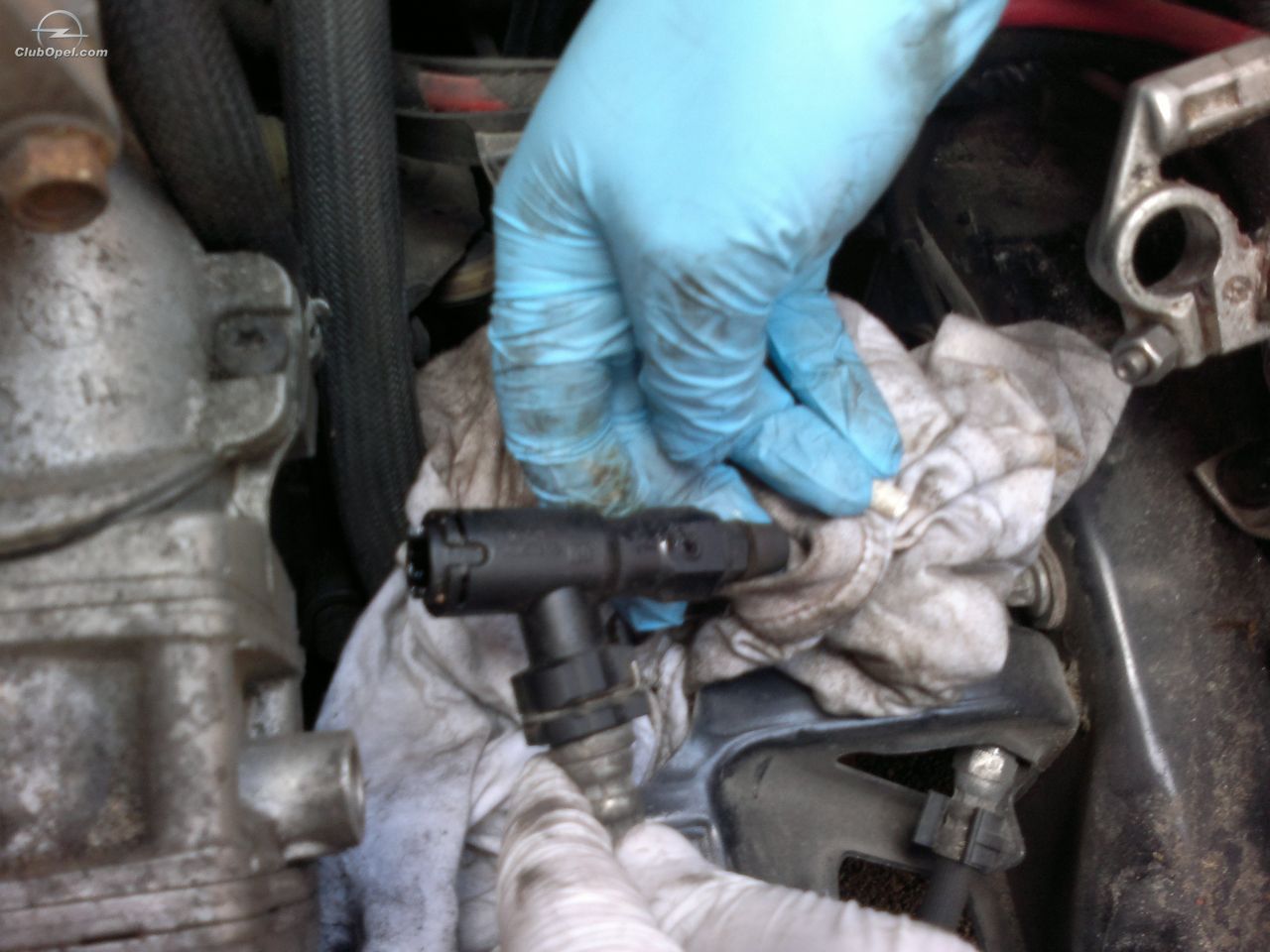

Am dat jos bateria si suportul baterie pentru a facilita accesul la piesa buclucasa.

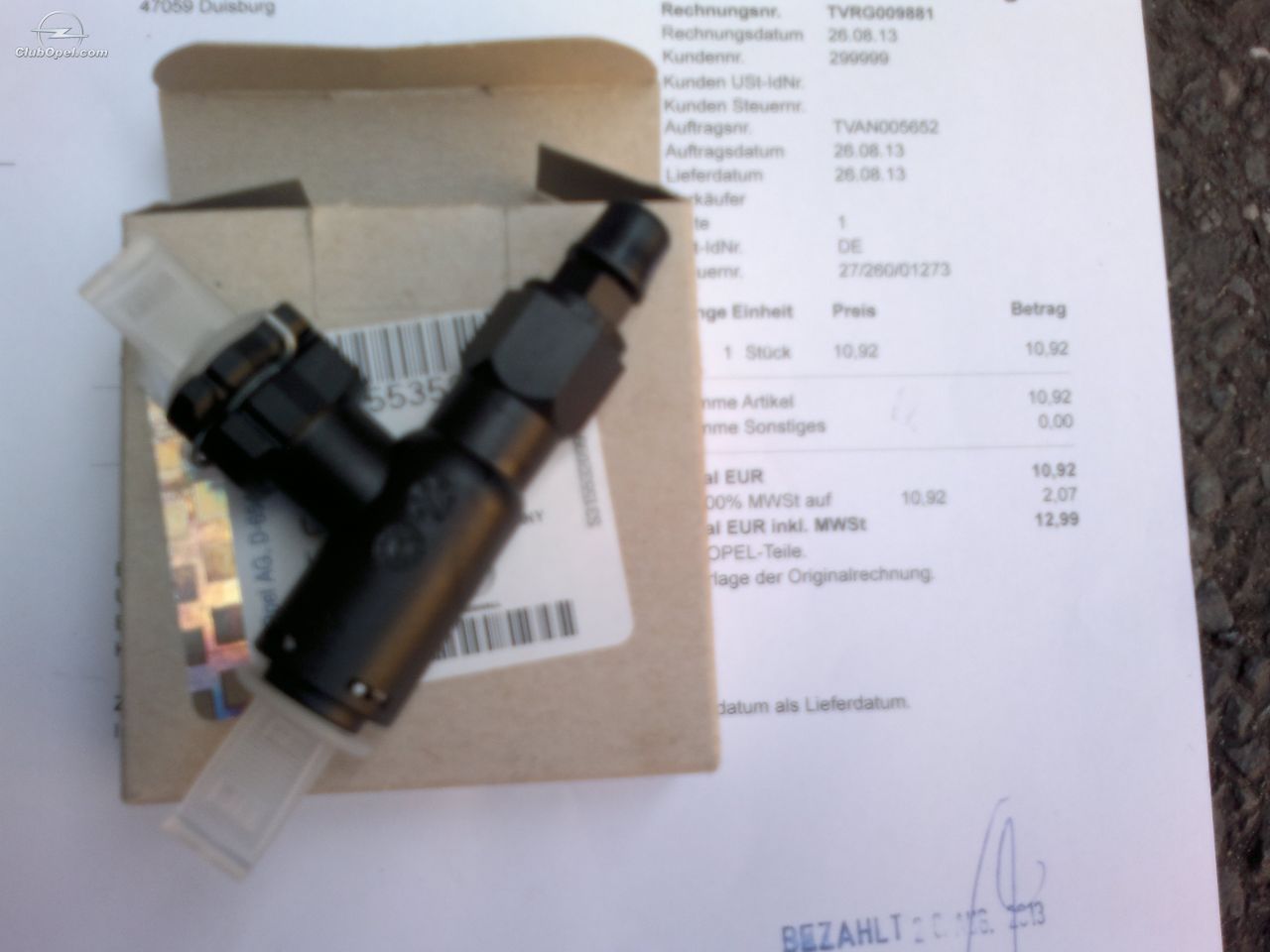

Asta este piesa:

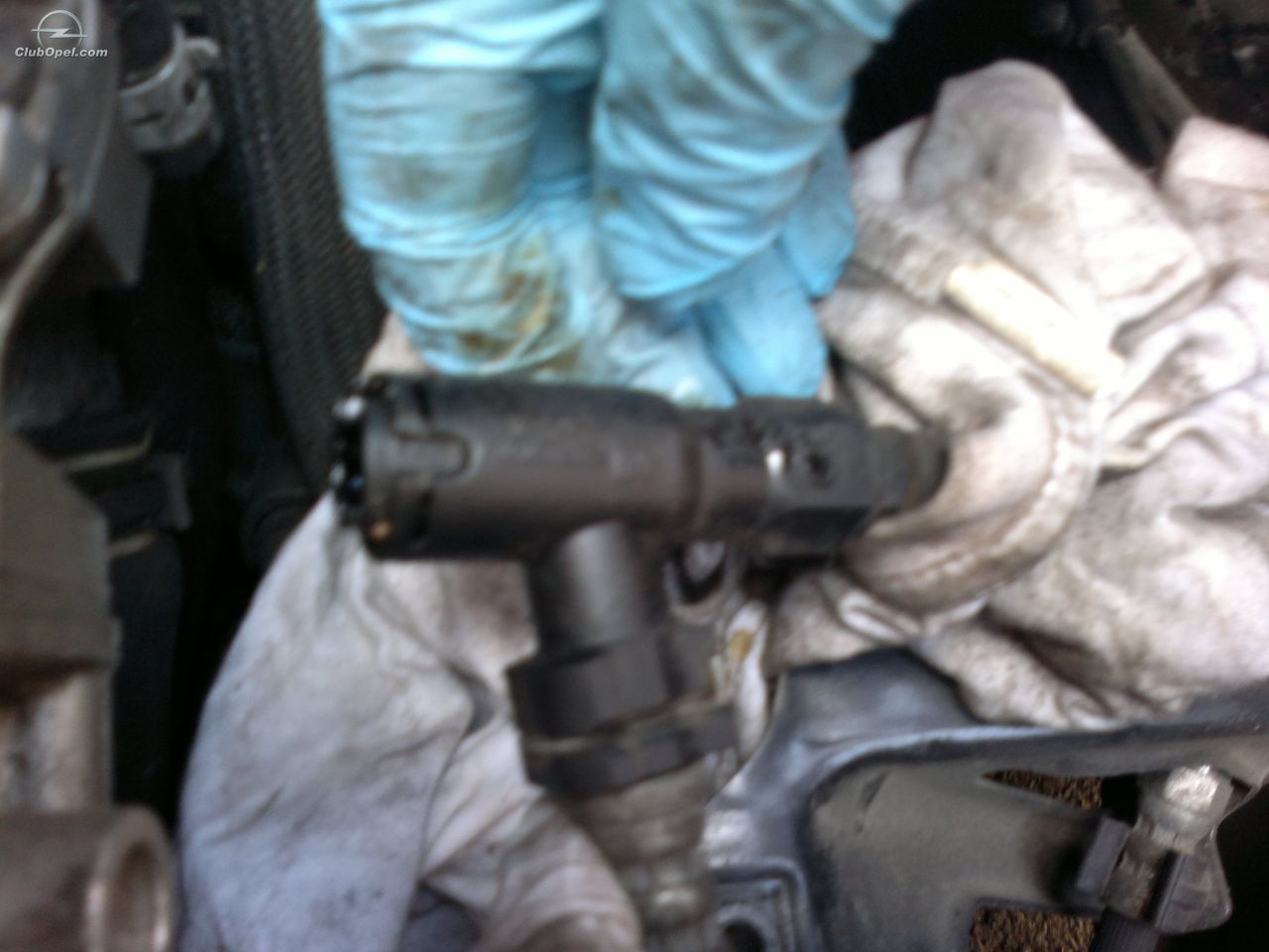

Am dat o fuga la Opel si am cumparat alta piesa care... care a costat doar 13 euro
Am montat-o la loc si....surpriza! Curgea mai tare ca cea veche! Piesa nu avea niciun defect doar ca furtunul care vine de la rulmentul de presiune este fixat pe carcasa cutiei de viteze si se imbina cu acea piesa.

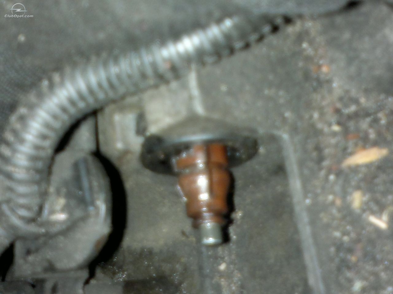

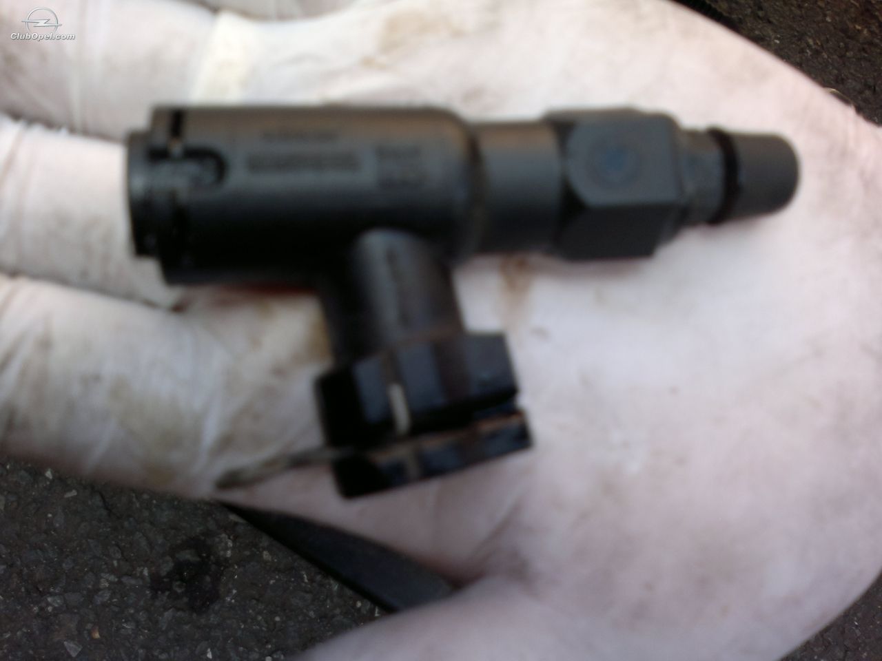

Asa arata la exterior:
Dupa cum vedeti are ca un fel de '' garnitura '' (cea de culoare galbena) care este de plastic si banuiesc ca are rol de etansare si se fixeaza si siguranta pe ea!
Acea garnitura cred ca este asa de uzata incat nu mai etanseaza corect!

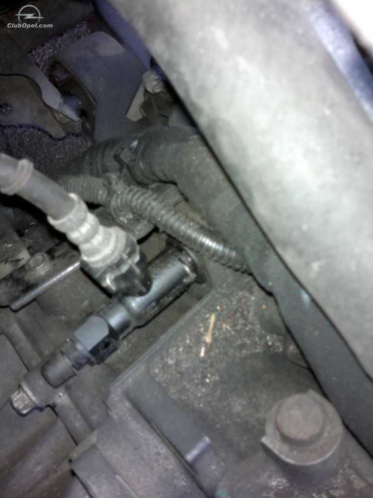

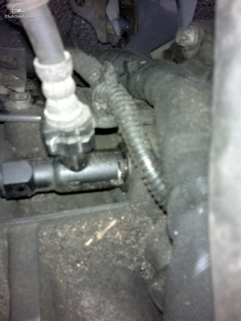

Am incercat in toate felurile sa o asez....sa mai strang siguranta....sa departez ''piciorusele '' garniturii....dar NIMIC!
Am ramas fara ambreiaj.
Acum pur si simplu sunt disperat.....trebuie sa chem o masina cu platforma ca sa o duc la service si asta costa o multime de bani aici in Germania....
Acum va intreb pe voi....a mai intalnit asa ceva careva din voi?
Asta este piesa:

Ieri am adus masina din service!
conluzie: Plasticul care deserveste drept garnitura de pe conducta de la rulmentul de presiune s-a crapat ( era imbatranita) '' cotul'' acela despre care tot vorbeam eu in acest topic ne mai putand sa etanseze corect. Am incercat sa cautam numai conducta rulmentului de presiune dar nu am gasit. Vine in set cu tot cu rulmentul. Mecanicul mi-a recomandat sa schimbam intreg chitul. La demontare am constatat asa:
- Discul de ambreiaj in perfecta stare.
-Volanta putin inalbastrita, semn ca a patinat ambreaiajul (probabil a fost schimbat numai discul)
- Volanta avea o cursa stanga-dreapta foarte mare- mult nu mai rezista ( daca schimbam doar rulmentul, placa si discul precis cadea si volanta)
- Rulmentul de presiune avea un ''huruit'' nu foarte tare dar precis mult nu mai ducea.
Am decis sa schimbam tot: Placa de presiune, rulmentul, disc ambreiaj, volanta si pompa de la pedala de ambreiaj! toate marca Luk.
Dupa manopera am reglat si directia. ( volanul statea putin spre derapta)
Costuri totale : 1500 euro. (piese , manopera , platforma pana la service)
